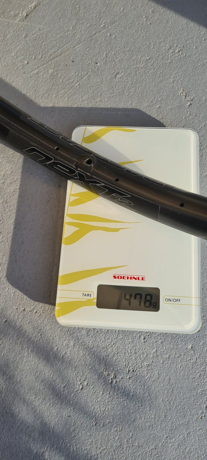

Zutaten:
Die DT Naben waren für mich von vorne herein wegen der guten Erfahrungen gesetzt.
Squorx Nippel auch, weil ich ein passendes Torxwerkeug habe.

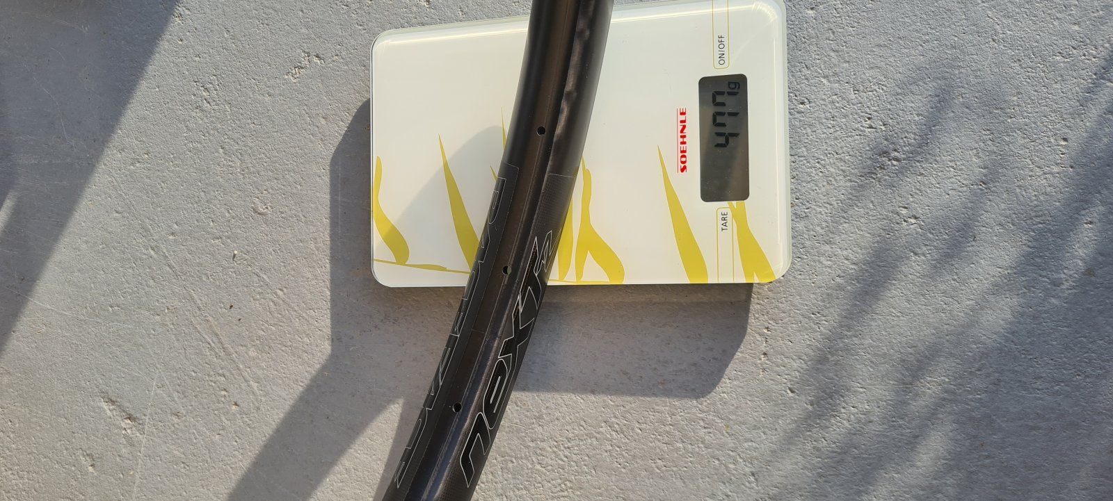

Bei den Felgen ist meine Wahl auf die Race Face Next R gefallen. Mit 31mm Breite und 477/ 478g sind sie sogar etwas leichter als die Angabe von Race Face (495g). Die Next R Felge entspricht der ARC Carbon 31 von Race Face, hat nur ein anderes Dekor.
