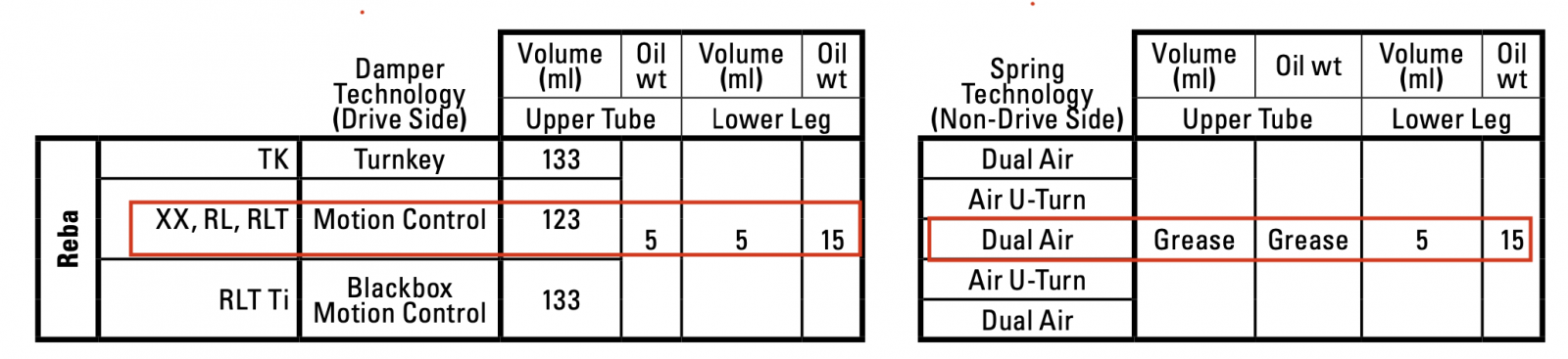

vor einem Jahr habe ich zum ersten Mal einen Service selbst durchgeführt. Und zwar meine 15? Jahre alte Tora TK 302 U-Turn komplett zerlegt, gereinigt, Dichtungen geprüft, Ölwechsel und einen Satz neue Abstreifer installiert. Zusammengebaut und dann Ernüchterung. Stottert und rubbelt beim einfedern. Alles mit Sram Butter eingeschmiert, paar Tage gefahren, geärgert und irgendwann entnervt wieder die alten Abstreifer montiert. Seitdem liefs wieder butterweich - für Tora-Verhältnisse.
Heute gleiche Pflegestufe mit ner 14 Jahre alten Reba RL Dual Air. Vorher nahezu 0 Stick Slip und nun schubberts nach dem Zusammenbau erneut. Nicht ganz so krass wie bei der Tora, aber spürbar rauer. Diesmal sind die alten Abstreifer leider nicht mehr zu gebrauchen.
Jetzt die Anfängerfragen:
Brauchen neue Abstreifer eine gewisse Einfahrzeit?
Womit kann es sonst zusammenhängen?
Beim Öltausch halte ich mich exakt auf den ml genau an die Vorgaben des Manuals.
Die Schwämme unterm Abstreifer habe ich vorher mit Sram WT15 getränkt.
Bei den Abstreifern handelt es sich in beiden Fällen um diese
das wird der Fehler sein, das ist ein Dämpfungsöl und kein Schmieröl. Für das Casting und das tränken der Ölringe kannst du Motoröl oder Fox Gold nehmen.
5ml WT15 sind sowieso in beiden Lower Legs, ob ich die nun vorher damit tränke (so wie in jedem Tutorial empfolen, das ich gesehen habe) oder mit nem anderen Öl und es sich im Laufe der Zeit mit dem WT15 vermischt, sollte eigentlich keine Geige spielen.
Vorm Service war auch nur WT15 drin.
Jetzt ist die Verwirrung perfekt.
Das Dämpferöl ist doch das WT5:confused:
In beiden Manuals steht, dass WT 15 in die Lower Legs gehört.

Das sind alte Manuals, da waren die Dichtugnen noch anders aufgebaut, du hast doch sicher 2 Dichtungen pro Seite entfernt, einmal die Staubdichtung und einmal die Öldichtung.
Bei den neuen Abstreifern ist das anders, da sind Öldichtung und Staubabstreifer in einer Dichtung, + der Foam Ring. DIe werden in allen neuen Anleitungen mit Schmieröl getränkt, das kommt dann auch ins Casting.
Dichtungen haben schon eine gewisse Einfahrzeit, aber wenn es ruckelt liegt es mMn an der Schmierung, .
RS hat mittlerweile selber erkannt das Dämpfungsöl nicht gut schmiert, deswegen wird schon seit geraumer Zeit Schmieröl im Casting empfohlen,. Kann mich erinnern das dies sogar mit der EInführung der einteiligen Abstreifer geschehen ist. Als Fett wird aktuell das hier empfohlen, SRAM Butter war mal.. https://www.bike-packing.de/rockshox-dynamic-seal-grease-gabelfett-29-ml-dose

Hier mal die alte Empfehlung, die ich mir vor 3 Monaten von der Sram Seite geladen hab:wut:
Was für ein Schmieröl wird stattdessen empfohlen?
Würde erstmal einfaches Motoröl nehmen, du kannst das auch zum testen einfach etwas über die Standrahre tröpfln lassen, durchfedern ,und sehen ob es damit besser ist. Das es ruckelt hat schon einen Grund, den muss man einfach erstmal eingrenzen. Schaue nochmal genau nach ob da nicht noch eine 2 Dichtung dirn steck, evtl. wurde die einfach übersehen, das die sich ineinander verklemmen ist eigtl. unmöglich wenn man die mal live gesehen hat.
