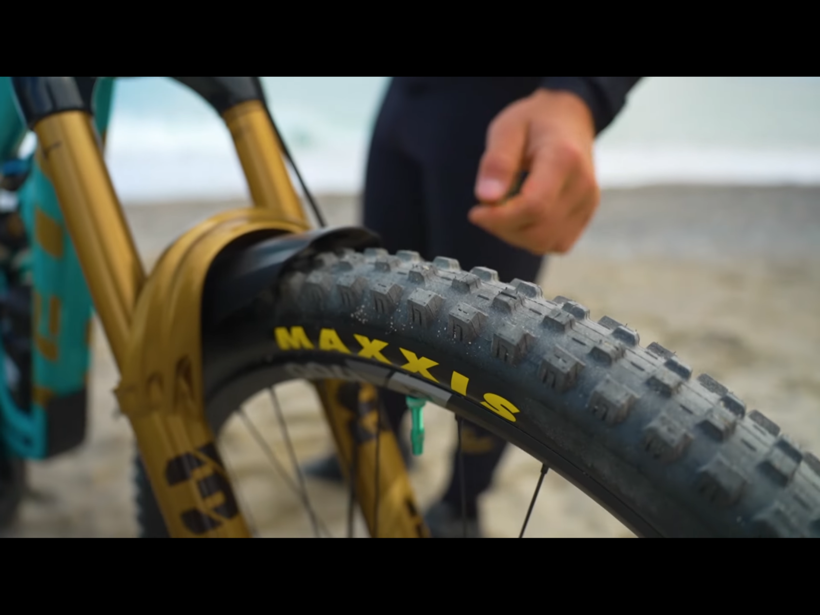

normale shortyIs das hier was neues?
Oder is das ein gecutteter Shorty/Wetscream?
Edith: es soll ein High Roller III sein…!?

Weiss man zu dem High Roller III jetzt eigentlich schon mehr? Wann kommt raus, welche Ausführungen usw?Is das hier was neues?
Dann,... DissectorHi, ich hab hinten einen Rekon drauf und suche etwas, was ein bisserl mehr Grip hat, aber auch noch leicht ist und einigermaßen rollt.
