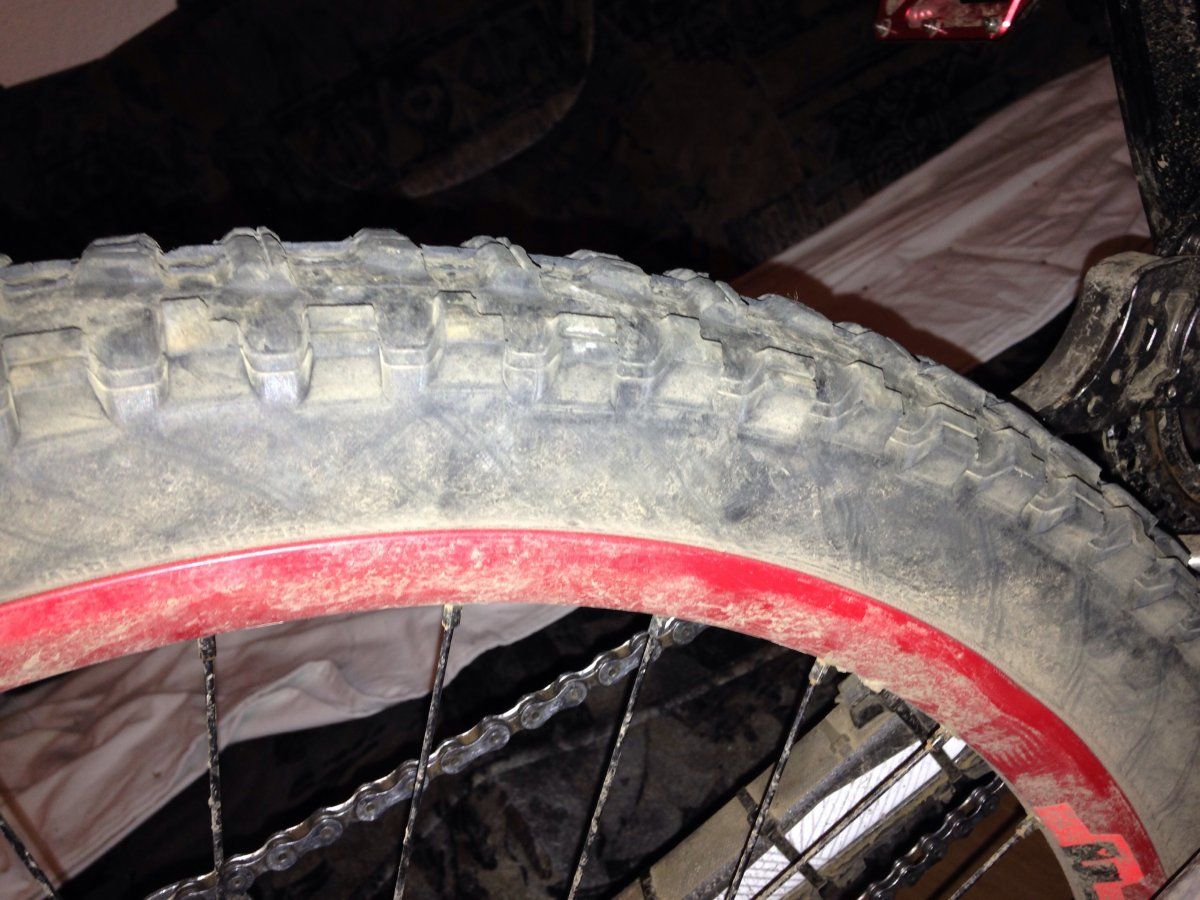

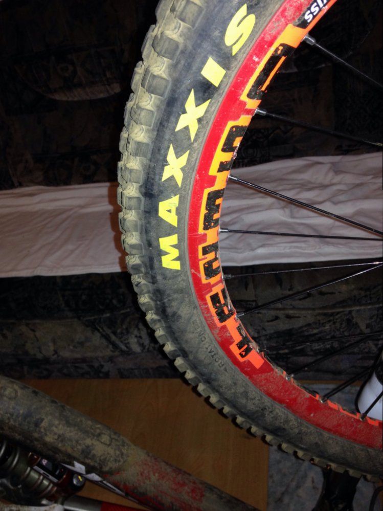

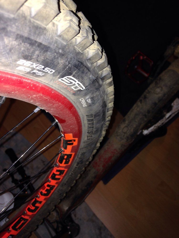

Hey... ich schreib mal hier mein "Problem rein - glaub nicht dass da ein extra Thread nötig ist :)
Habe an meinen Minion DHF /DHR II so komische "Streifen" kurz unterhalb der Seitenstollen bemerkt... so ne Art "Ring" wo der Reifen dunkler (sauberer) ist als der Rest.
Fahre vorne 1,6/1,7 Bar - hinten 1,8/1,9 ... kommt es vieleicht vom niedrigen Luftdruck?

Der Druck ist ja nicht wirklich niedrig, schon gar nicht für 2ply Schlappen. Rissig siehts ja auch nicht aus. :ka: Weiter fahren, Auge drauf haben - so würd ichs machen.
Es kann sein, dass die seitenwaende von den Reifen aus haerterem gummi als die Laufflaeche sind. An weicherem Gummi kann Staub und Dreck ja besser haften, dadurch wahrscheinlich der Unterschied

Hmm, also "walken" hört sich ja nicht so toll an ...
Den niedrigen Luftdruck merk ich v.a. in richtig schnellen Anliegern (zB in Osternohe nach dem Wiesensprung) - dann "tut sich was" am Vorderrad ... aber der Grip ist trotzdem überragend!
Was hilft gegen das Walken - außer Luftdruck erhöhen? Schlauch mit Talk einpudern? Tubeless? Anderen Compund vorne??? Evtl. ist der SuperTacky zu weich .... für nen niedrigen Luftdruck (auf dem Reifen steht 2,5 - 4,5 Bar ... )
Das was du in schnell gefahrenen Anliegern merkst ist das seitliche Wegkippen der Karkasse - da bist du dann nahe am Grenzbereich - das ist ein Zeichen von zu wenig Luftdruck - du hast fast identischen Gripp mit 1,9 bis 2,0 Bar - das würde ich dir empfehlen.
Wie schwer bist du?
Außerdem erhöht sich der Pannenschutz deutlich.
Ich beteilige mich nicht an der Diskussion "wer den niedrigsten Luftdruck fährt hat den besten Gripp"
... Mehr ist manchmal Mehr!!! ...
Also der Luftdruck soll schon in einem vernünftigen Maß bleiben - das findet man aber schnell selber raus!
Gruß - Jürgen
