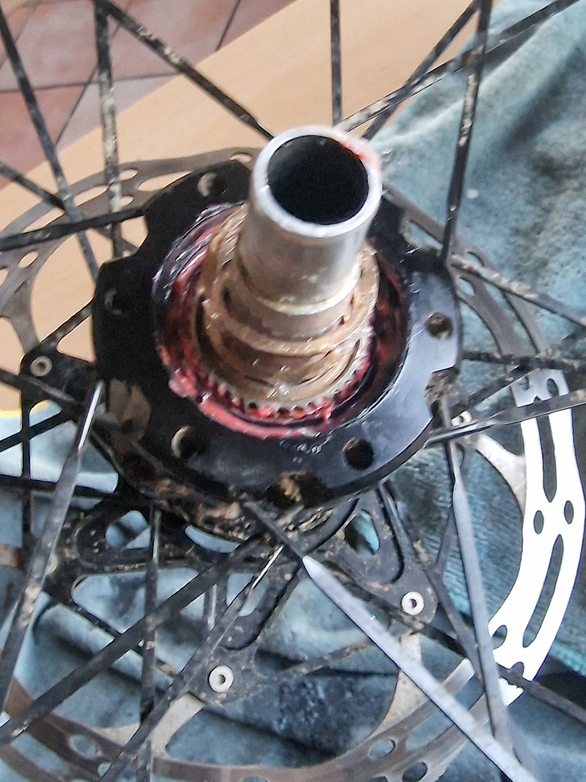

Hallo zusammen,
nachdem ich nun den richtigen Freilauf habe, die Probleme aber nicht gelöst sind, geht die Suche nun weiter.
Als nächstes wollte ich den Zahnkranz am Rad inspizieren - verzweifele allerdings beim Versuch das Ding zu entfernen.
Im Mavic * eigenen Youtube Channel, bei Min 1:00
....sieht das super easy aus. Draufklopfen und einem fällt das Ding entgegen.
So leicht geht es allerdings offensichtlich nicht immer. Ich bin nach 30min keinen Millimeter weiter gekommen - gibt es Tricks ?
Du musst den Sprengring auf der anderen Seite unter der Kappe entfernen. Sofern die Zahnkränze und die Verzahnung vom Freilauf verrostet sind, lege die in ein Tag in Essig Backpulver Lösung, dann sehen die wieder wie neu aus. Der ID360 Freilauf wird von Mavic * ab Werk nur wenig mit dem speziellen Fett versehen.
Die Welle lässt sich gut mit einem Schleifpad vom Lackierzubehör reinigen.
Am besten reinigst und fettest Du den Freilauf mit dem speziellen Fett von DT Swiss * all 6 Monate neu ein, so lässt sich die Kassette bei ausgebautem Rad einfach gegen den Uhrzeigersinn von Freilauf abziehen. Ich reinige in diesem Arbeitsgang auch immer die Kassette. Zun Reinigen nehme ich Feuchttücher.

Ich würde noch die Achse rausmachen, wird wohl fest gerostet sein. Da hat jemand wenig Pflege der Nabe gegeben.
... leider hast du damit Recht. Das war aber keine Ignoranz sondern fehlendes KnowHow. Kette und Schaltung wurden regelmäßig gereinigt und gefettet aber vor'm "aufschrauben" hatte ich bisher Angst. Jetzt wo ich allerdings gelernt habe, dass es gar nicht so kompliziert ist gelobe ich für die Zukunft Besserung ;)
Du musst den Sprengring auf der andere Seite unter der Kappe entfernen. Sofern die Zahnkränze und die Verzahnung vom Freilauf verostet sind, lege die in ein Tag in Essig Backpulver Lösung, dann sehen die wieder wie neu aus.
Am besten reinigst und fettest Du den Freilauf mit dem speziellen Fett von DT Swiss * all 6 Monate neu ein.
Danke, der Sprengring war wirklich gut versteckt. Als die Achse draußen war konnte ich auch das Zahnrad problemlos entfernen. Jetzt wird alles gereinigt und dann hoffe ich mal, dass das "Durchrutschen" Problem damit endlich gelöst ist.
