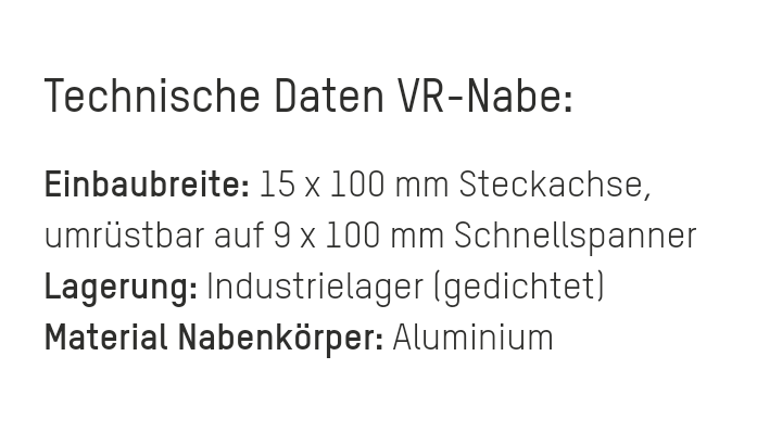

Aktuelle Mavic Crossride Vorderlaufräder kann man von 15 mm Steckachse auf 9 mm QR umrüsten (Adapter liegen bei).
Das geht umgekehrt bei der alten Crossride-Generation (vor 2013), so weit ich weiß, nicht :ka:
