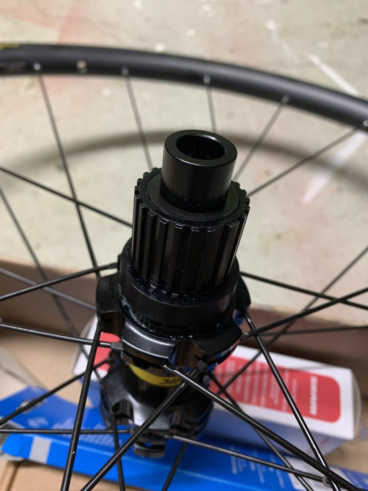

Anbei ein Update von meinem Selbstlernkurs. Ich habe ein Mavic Crossmax Laufradsatz bekommen mit Instant Drive. Dieses habe ich dann auf mittels Mavic Microspline „Adapter“ umgebaut.
Jetzt stehe vor der nächsten Herausforderung: Der Lockring der Kassette hat kein Gewinde in das er packen könnte. Auf dem beigefügten Foto sieht man, wie der schwarze „Spacer“ das darunterlegend Gewinde verdeckt.
Frage: Gibts dafür extra Spacer oder stehe ich vor einem Denkfehler?

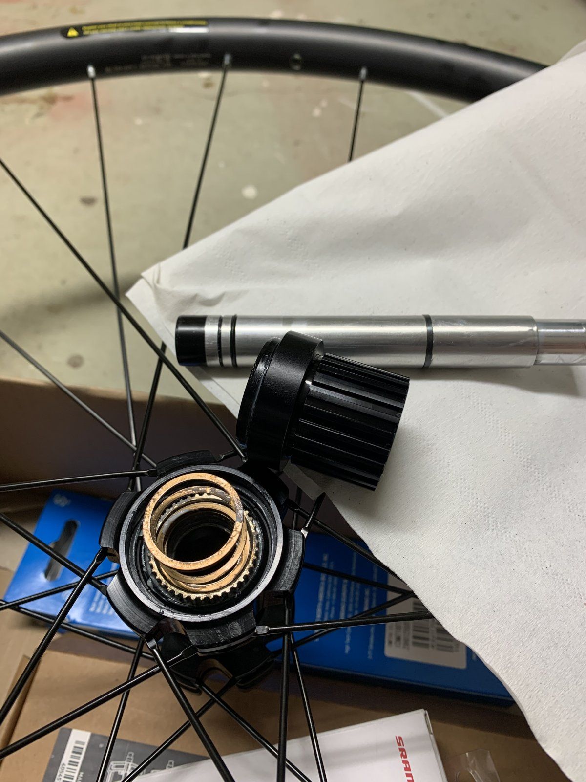

Okay, danke für den Tipp. Wenn ich wieder alles demontiere finde ich keinen Spacer (siehe Foto).
Ich habe die Mechanik vom Freilauf, die Feder, die Welle und dann den Freilaufkörper mit der Kappe am Ende. Und diese verhindert das ich den Lockring fixieren kann.
Oder versteht man unter Spacer die Kappe die am Ende auf den Freilauf kommt?

Okay, vielen Dank. Dann werde ich mich bei TNC schlau machen. Scheinbar habe ich die „alte“ Achse erwischt.

Hatte heute das selbe Problem. Falls jemand auch mal das Problem haben sollte: Man kann vom „Spacer“ die Kappe abziehen. Dann lässt sich die Kassette auf dem Microsplinefreilauf festdrehen.
