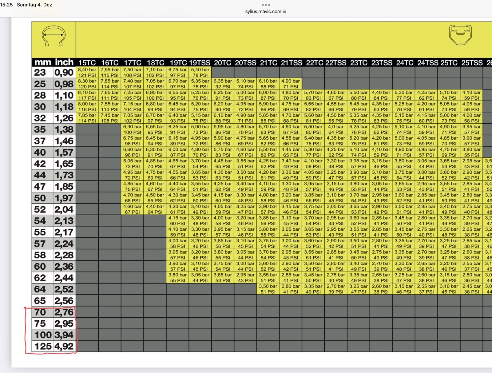

Vermute mal, dass dort der falsche Aufdruck drauf ist? Die Angabe würde zu einer 45er Felge passen, Reifenbreite ab 70mm…
oh, die wollen ja laut Aufdruck nur mit tube-type oder UST-Reifen gefahren werden... UST? Gibt es das wirklich noch? (außer Reifen von Mavic)... :rolleyes:
EDIT: Ok, gibt es noch. Schränkt aber die Auswahl stark ein - wenn man sich denn dran halten will...
Habe nun Rückmeldung von Mavic bekommen. @GiorgioT deine Tabelle stimmt. Somit liegt der max. Luftdruck bei 2,35 bar (52 mm Reifen). Der Aufkleber sei falsch...
