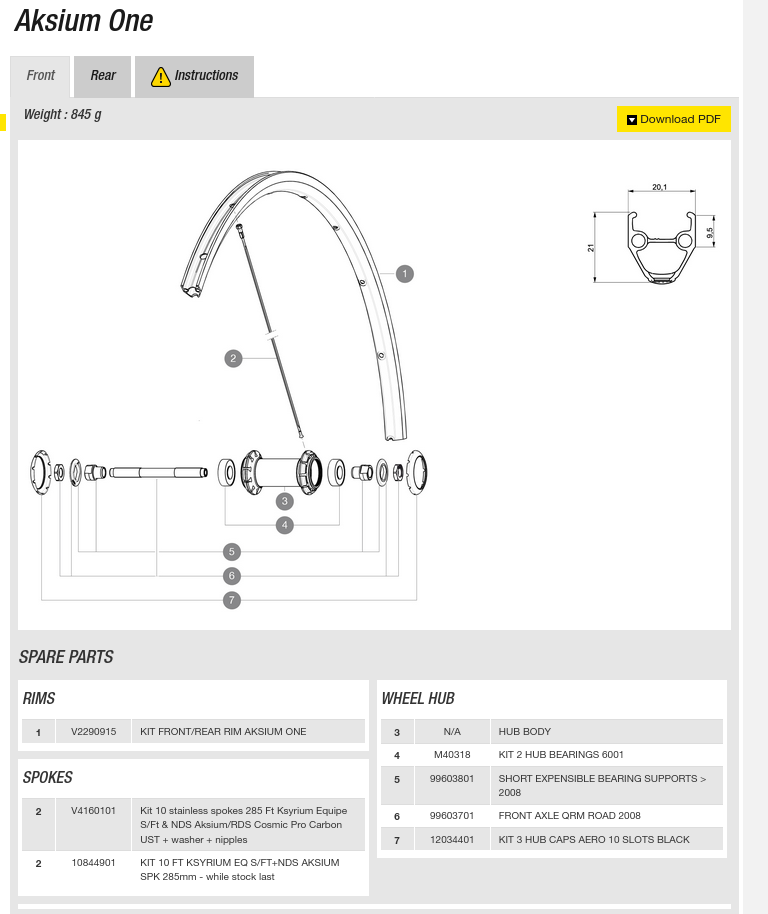

hat denn das Mavic Aksium Laufrad eine Speichenlänge von 283 mm (mit Nippel)
Bin grad nicht am Rad - und wollte aber ein paar Ersatzspeichen besorgen für eine Tour.
update: also es geht um die AKSIUM, die an einem Müsing onroad lite verbaut ist - ohne scheibenbremse

PS. was ich bis dato gefunden habe ist Folgendes:
zur Speichenlänge: Mavic Aksium UB Ersatzspeiche Vorderrad + Hinterrad links 283 mm mit Nippel
Mavic Aksium Disc Ersatzspeiche Vorderrad / Hinterrad ID360 links 297 mm mit Nippel

denke dass es diese hier ist:
https://technicalmanual.mavic.com/t...product&family=1006&subfamily=0¯onu=19884
ergo 285 mm länge...
