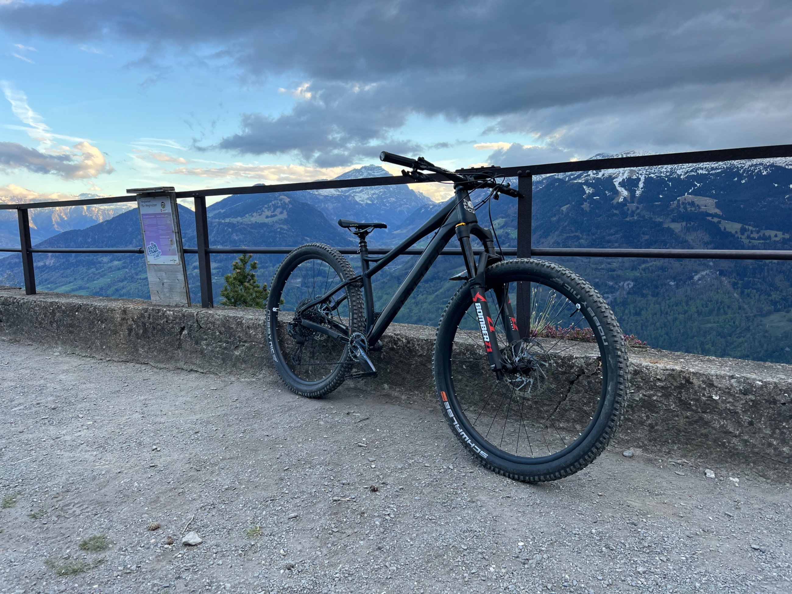

Ich fahre an meinem Hardtail eine 140mm Marzocchi Bomber Z1 Air mit Grip Kartusche. Bin eigentlich sehr zufrieden mit der Gabel. Habe nun noch 2 von den standartmässig 4 Volumenspacer drin. Trotzdem schaffe ich es kaum, den Federweg auszunutzen, was mir aber eigentlich ziemlich egal ist. An meinem Fully fahre ich eine Zeb Ultimate mit Charger 3 Dämpfung, welche einfach alles wegbügelt und stets sanft anspricht. Die Marzocchi kommt da leider nicht ganz mit (was auch verständlich ist). Bringt es viel, die Grip Kartusche gegen eine hochwertigere von Fox auszutauschen um die Performance noch etwas zu steigern? Oder habt ihr weitere Optimierungstipps, welche den Fahrspass auf S1-eher schwerere S2 Trail erhöhen mit dieser Gabel?
Die Gabel ist momentan folgendermassen eingestellt bei einem Fahrergewicht von ca. 65kg:
Druck: 68.5 PSI
Sag bei vollem Körpergewicht auf dem Lenker: 40mm (29%)
Rebound: 8 Klicks von geschlossen/langsam

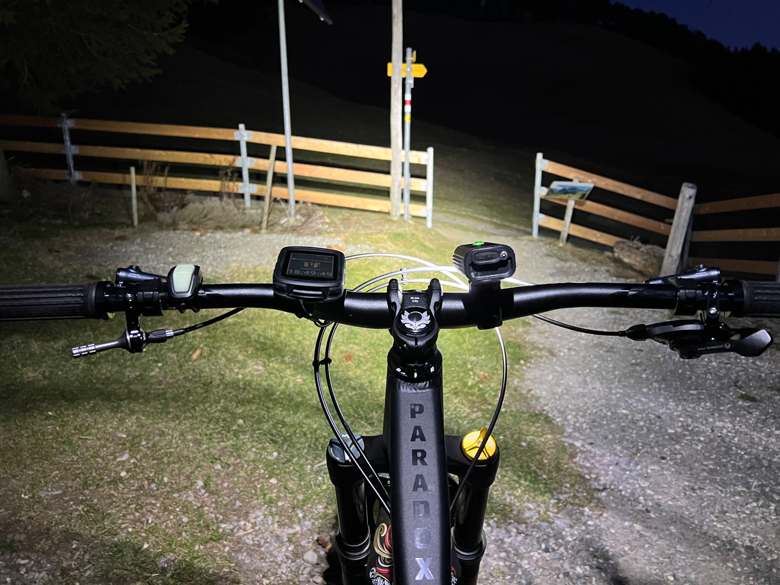

Compression beim Downhill ca. auf 1 Uhr Stellung (siehe Bild)
Volumenspacer: 2 St.
Gruss Jim

Zu den Trails... Die sehen in der Regel etwa so aus:
Gruss Jim
