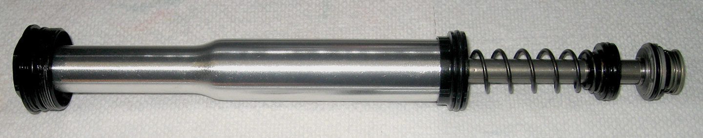

Nun habe ich also auch mal die Dämpfungsseite aufgemacht und die Plastik-Kartusche oben rausgezogen und nicht schlecht gestaunt:
Das Einstellrädchen dreht - oder besser gesagt drehte- eine plastikwelle! Diese war einfach abgedreht. Kein Wunder dass da nix mehr ging und das Rädchen keinen Anschlag hatte.
...Mit etwas Ziehen hatte ich die Kartusche dann draußen:
Der Schaft in dem der Kolben läuft kam auch mit:
(das untere silbe lange Rohr)
Dabei kam mir nat. auch etwas Öl entgegen. Blöd.

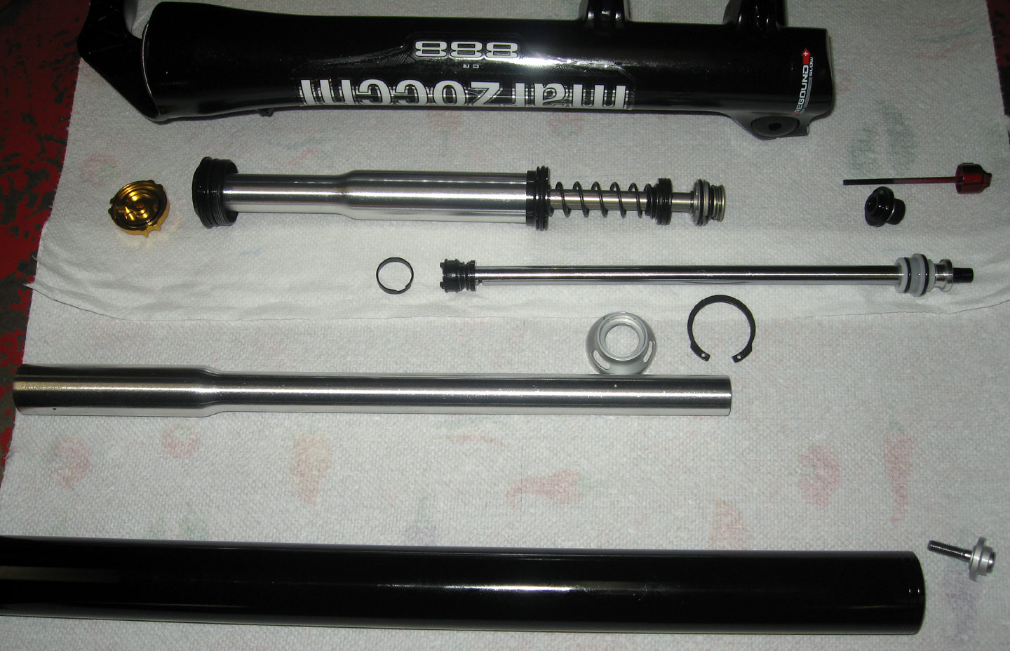

Nun wollte ich unten auch aufmachen (ja ich weiß normalerweise beginnt man von dieser Seite, aber ich wollte die Gabel eig gar nicht ganz zerlegen.)
Tja, das ging aber leider nicht. Dieser wabbelige Plastik Knopf für den Rebound hatte nirgends erkennbare Schrauben oder clips. Aber abhebelen ließ er sich auch nicht. Leider finde ich nirgends eine Explosionszeichnung für diese Gabel!
Dann habe ich die Gabel einfach über Kopf gehalten und das Öl aufgefangen:
es waren grade mal 200ml. Laut Marzocchi sollte die 2012 888er CR aber 400ml (!!!) haben:
