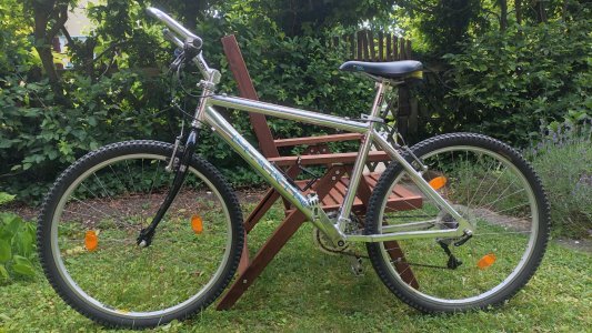

Der Rahmen ist hinten eckig, hatte irgendwo gelesen dass es dann ein Baujahr ab 1995 sein könnte ?
Jetzt dachte ich dass diese Räder immer mit Deore XT Bauteilen wären? Meines hat aber LX. Und auch Drehgriffe zum Schalten.
Ich würde ausschliessen dass da nachträglich irgendwas verbastelt wurde. Die Dame hat mir recht glaubhaft versichert dass ihr Mann es für sie so im Laden gekauft hat.
Waren da evtl verschiedene Ausstattungen beim Kauf möglich ? Hab bei meinen Recherchen das so nicht gefunden.

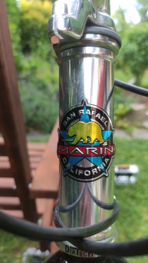

so, nach der riesigen Freude jetzt das üble Erwachen ! Ich hab meine eigenen Fotos nochmal genauer angeschaut und was entdeckt. Hab grad nochmal Fotos gemacht vom Rahmen. Das ist doch ein Riss im Steuerrohr oder ? Das wäre ein Totalschaden oder ?
Bin jetzt grad echt sehr geknickt ....:-(

Sch.....
Ich würde mit der Dame zusammen zu dem Händler mit der Wartung gehen und mein Geld oder eine Minderung wegen dem Riss einfordern, ich unterstell mal, dass sie das nicht absichtlich gemacht hat.
Bei Preisminderung kannst du dich ja mal an der Lösung vom @Thomas Sommer an seinem Rocky Mountain Edge orientieren, für die unspektakulär Stadtrunde sollte das reichen.
Viel Glück und Erfolg Martin

Hallo Regina,
da hast Du leider echt Pech gehabt! Diese Risse sind leider bei gewissen Rohrsätzen/Herstellern normal. Ich würde versuchen, das Rad der Dame zurück zu geben, da auch bei Privatverkäufen die Gefahren bei sachgemäßer Nutzung nicht ausgeschlossen werden können.
Andernfalls kann ein Aluschweißer das problemlos schweißen... wenn Du Glück hast, macht das jemand "nebenbei" und Du zahlst nur um die 30-40€.
An dem Rad wurde schon mal was gemacht, zumindest die Schaltung und der Vorbau wurden getauscht. Und die Bremsanlage ist etwas neueren Datums. Der Sattel ist sicher auch nicht original. Baujahr 1995 oder 1996 dürfte aber hinkommen.
Ich finde der Rahmen wäre es wert ihn wieder herzurichten. Wenn du den Rahmen komplett zerlegen kannst, dann wäre das hier eine gute Adresse um das Steuerrohr schweißen zu lassen:
http://voitl-bikes.de/rahmenreparaturenIch weiß aber nicht, ob die dort dann die Reparaturstelle auch wieder polieren.
