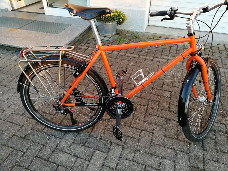

Hi Forum,
ich fahre ein Marin Stahl-MTB als Stadtrad und muss jetzt einen Ständer montieren, damit ich den Kindersitz sicher be- und entladen kann (mit einem Kind, versteht sich). Umfallen geht also gar nicht!
Das Rad hat leider keine Haltepunkte und ich muss es daher mit einer der Nachrüstlösungen versuchen. Wer kennt sich denn damit aus und kann etwas dazu sagen, welche Lösung gut und sicher steht und auch 25kg Zuladung aushält?
Hier noch ein paar Bilder, ich hoffe, die helfen!
Danke und viele Grüße
der Flo

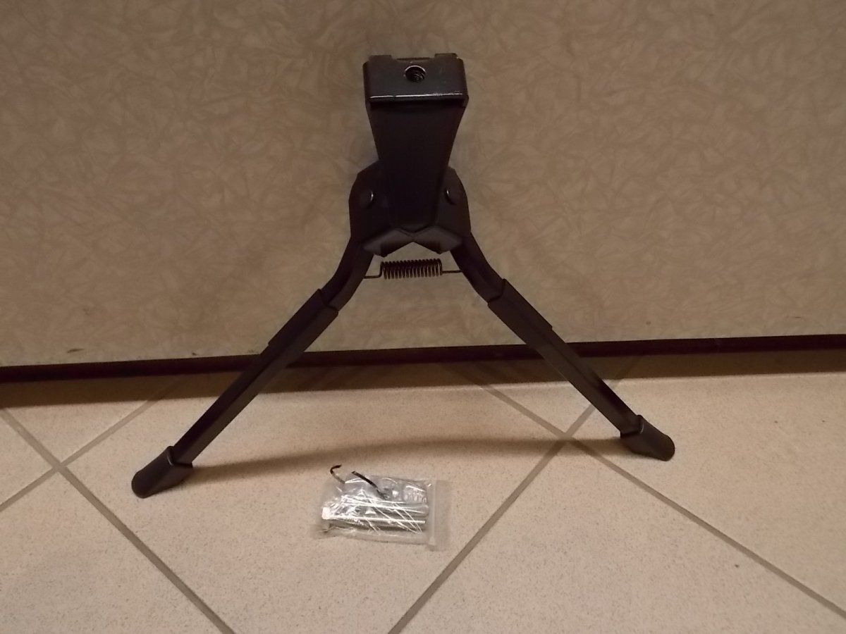

Im Grunde genommen Ursus Hopper:
Anhang anzeigen 557704 Anhang anzeigen 557704
Oder ähnlich.
Nicht wirklich gut:
Zweibeinständer die die Füße auf eine Seite klappen,
Die Gußteile sind auf Dauer nicht wirklich vertrauenswürdig. Insbesondere wenn der Ständer sehr oft genutzt wird.
KnacK! Der supesonderschwenkteil weggebrochen ...
Brauchstzwar keine Anbauplatte hinter der Tretlagerhülse, aber idealerweise wäre schon nur an einem solchen Rahmen mit Kindersitz zu arbeiten.

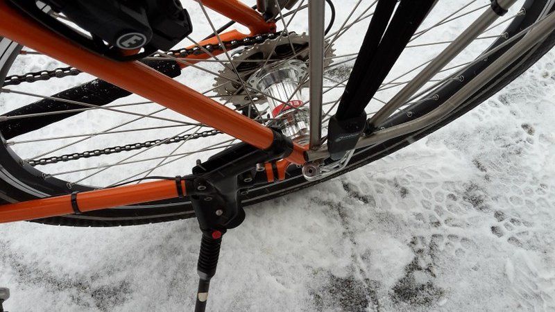

Diesen hier von Hebie habe ich schon probiert, der hat an einem anderen meiner Räder leider massivste Kratzer hinterlassen:
https://www.bike-components.de/de/Hebie/Hinterbaustaender-672V-FOX-L-p18684/
Hebie verwende ich seit Jahren. Sind wirklich gut. Mit Stoffisolierband wäre das nicht passiert. Machen aber nicht mal Fahrradgeschäfte.
Ich freue mich immer, wenn ich ein schönes altes Stahlrad finde und dann den Ständer demontiere. Das blanke Krausen !!!

Das klingt gut, weil der Ständer durchaus stabil war!! Dann gebe ich der Sache nochmal eine Chance, glaube ich. Dann kann ich auch den Adapter für den Anhänger weiter verwenden.

Nope, also hinten nicht. Vorne ist ein Pelago Frontrack und hinten eben Kindersitz oder Anhänger. An das Pelago gehen auch zwei kleine Ortliebtaschen und im Alltag schnalle ich die Laptoptasche einfach flux obendrauf. Geht super, bin da echt total zufrieden. Kann morgen mal noch ein Foto im aktuellen Setup machen!
Fotos, sind immer gerne gesehen. Wegen des Gepäckträgers habe ich nur gefragt, weil das bei meinem Marin auch ein bisserl ein Problem war.

Ich würde für das Rad unbedingt einen Zweibein-Mittelständer empfehlen. Steht meiner Meinung nach viel sicherer beim Kind-in-oder-aus-dem-Sitz-hieven. Seitenständer reagieren meist sehr empfindlich auf Lastverschiebungen und aufgrund des hohen Schwerpunktes des Kindes im Sitz wäre mir das zu riskant.
Ständer ist seit gestern angeschraubt! Steht super, aber natürlich nicht fest genug, um weit weg zu laufen. Für das tägliche Rein- und Raussetzen aber absolut sicher! Rahmen ist mit Gewebeband gesichert.
Ist echt mein mit Abstand liebstes Stadtrad so far. Schnell, entspannt, neon!

Ja tut mir leid, dass ich euch so ignoriert habe, mit Zweibeinständern kann ich nicht so viel anfangen, auch gewichtsmäßig sind die echt heavy..
Der Vorteil vom Twin ist das Gewicht und das er sich zur Seite wegklappt. Dadurch bleibt man auch nicht mit den Fersen daran hängen

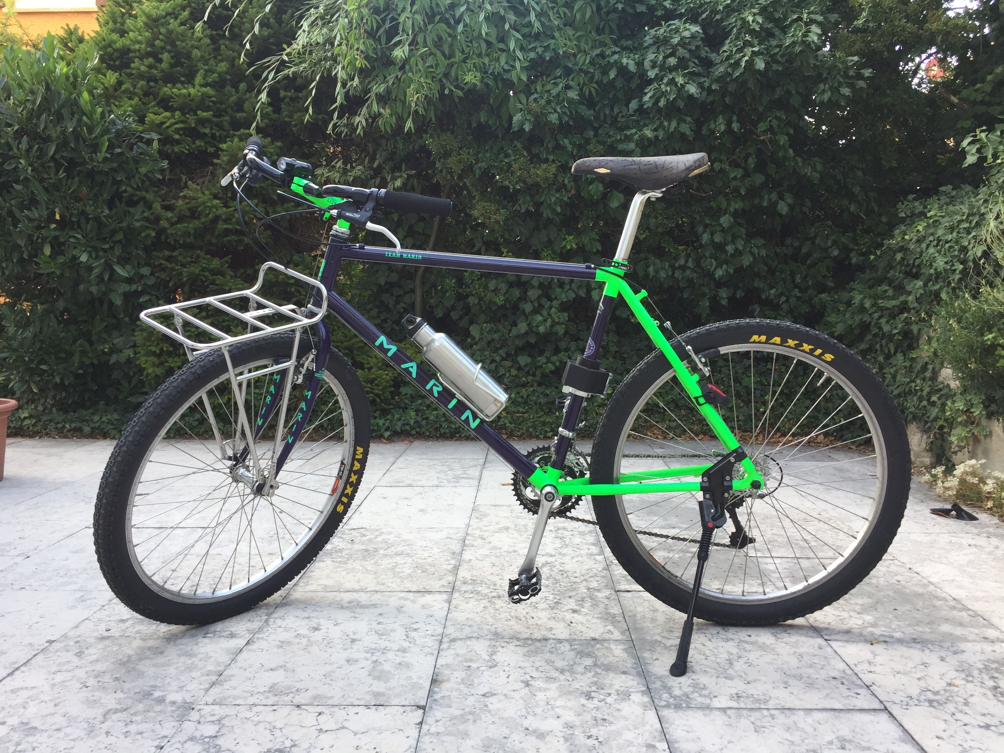

Kann ich verstehen, habe auch so ein Marin als Alltagsrad...
