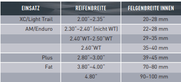

Bei all den vorgeschlagenen Kombis von dir gilt aber immer: den LRS mit der breiteren Maulweite von 30mm nutzen? Oder gehen die auch auf dem Duke mit 26,5mm Maulweite?
Aber um den vollen Vorteil des "weniger Luftdruck habens" auszunutzen, sollte man schon Tubeless fahren oder?
Fahre ich derzeit auf meinem Spark erst seit kurzem und fands schon angenehmer, keine Angst vor Snakebites mehr zu haben. :)
Würde ich die 1 LRS 2 Mäntelkombis Version wählen würde ich wieder mit Schlauch fahren, weil sonst mir des zu viel Sauerei beim Wechseln gibt. Glaub das ist ne doofe Wahl..Höchstens diese neuen Schwalbe
Würde nie mehr ohne Tubeless fahren.
Hier die Tabelle von Maxxis:
Du musst beachten, dass die Auswahl an nicht WT Reifen außerhalb vom XC-Bereich immer kleiner wird.
Dissector gibts nur in WT. Auch der neue Forekaster (Ursprünglich XC) gibts nur noch in WT.

Für den Maxxis Minion DHF Max Terra 2.5" macht auch nur die breitere DT Swiss Felge Sinn oder gehen da auch die 26,5mm?
Gäb es für den Maxxis Dissector 2.4" eine sinnvolle Alternative, die auf einer 26,5mm breiten Felge geht?
Den gibt's auch in 2.3"
