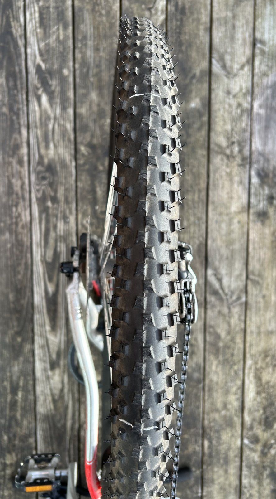

Hi Zusammen, habe zum x-ten Mal ein Platten geflickt und den Mantel aufgezogen, soweit hat alles geklappt (nur alten Schlauch geflickt und alten Schlauch und Mantel weiterverwendet).
Nachdem ich nun den Mantel aufgezogen und das Rad wieder montiert habe, ist mir aufgefallen, dass der Mantel unglaublich stark auf der Felge eiert und irgendwie bekomm ich das nicht ordentlich hin. Was ich schon versucht habe:
  • Mantel in Position drücken (mit viel, mittel und wenig Luft im Schlauch)
  • Rad auf dem Boden ein bisschen hüpfen lassen, damit er selbst richtig reinspringt
  • Auf 6 Bar aufgepumpt
  • Mehrfach Luft abgelassen und neu aufgepumpt
  • Reifen vollständig demontiert und noch einmal neu montiert
  • Kaputte Felge/nicht zentrierte Felge ausgeschlossen
hat jemand eine idee?
Ich habe mal noch ein Foto zur Veranschaulichung beigefügt und den betroffenen Bereich mit Kreide markiert, man sieht hier auch schön wie wenn der Mantel "in sich verdreht" wäre.

Zunächst schaut man ob die Reifen links und rechts gleichmäßig in der Felge liegt. Dies sieht man meist an ein Linie des Felgenschutzbandes, das um die Reifenwulst liegt , die einen gleichmäßigen Abstand zur Felge haben sollte.
Wenn dies der Fall ist, dann kann das Gewebe im Reifen gerissen sein. Somit ist der Reifen hinüber.
Ist mir zB beim einfachen Conti Raceking schon paarmal passiert.

Danke, ja er hängt auf einer Seite "tiefer" drin, ich bekomme das aber mit allem drücken und schieben nicht wieder auf "normal".
Druck ablassen, Reifenflanken mit ordentlich Seifenlauge einpinseln (Viel Seife, wenig Wasser - Schwamm geht auch). Wieder aufpumpen.
danke für den tipp, gerade gemacht, das hat aber leider nichts gebracht...
habe an einer stelle nen kleinen schaden entdeckt (siehe foto). ich vermute dadurch fehlt die spannung und der mantel ist hinüber...
