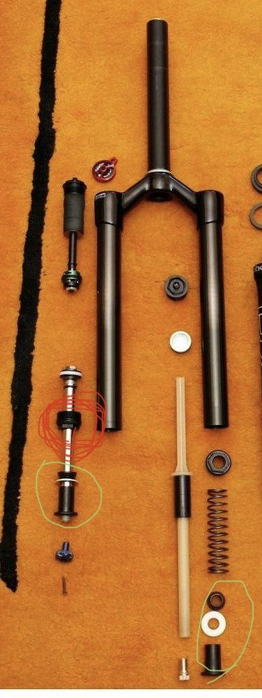

Ist nicht meine Gabel, aber prinzipiell sehr ähnlicher Aufbau. Hab das Teil auf dem Foto mal rot eingekreist. Wenns undicht ist, wirds das sein.
Direkt über meiner roten Markierung sitzt noch ein O-Ring, welchen ich durch einen minimal größeren getauscht habe. Der liegt irgendwie direkt an einem Metallring an, was auch immer der bezweckt.
Was genau bezweckt eig. diese Gummitrichter/Unterlegscheiben/Kunststoffzylinder-Anordnung (grün eingekreist)? Ich hab die immer einfach wieder aufgesteckt, wie es vorher war, aber die sind auf jeder Seite anders herum angeordnet und gefühlt auf jedem Bild einer offenen Manitou ist es anders. Ist die Anordnung egal?
