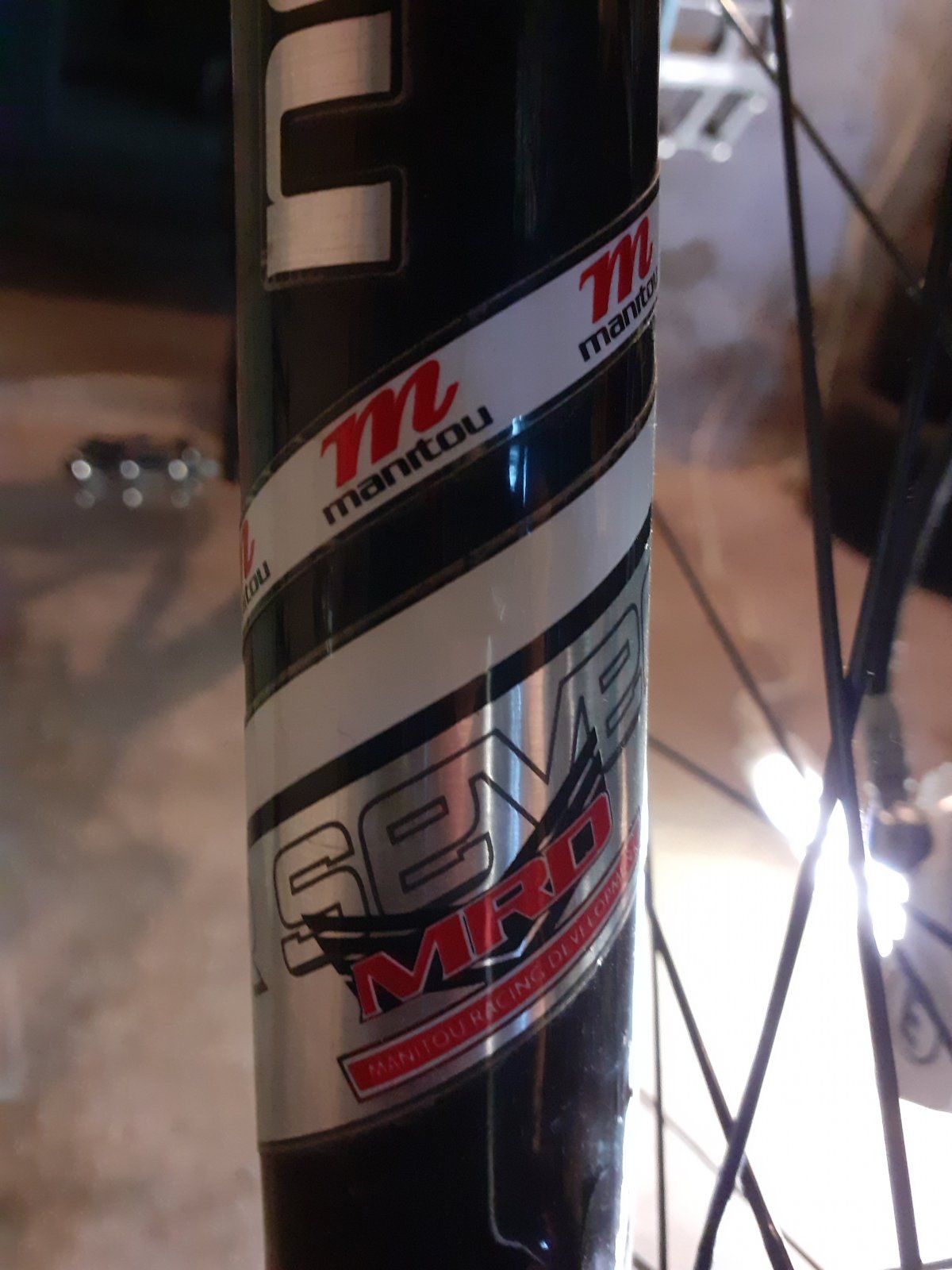

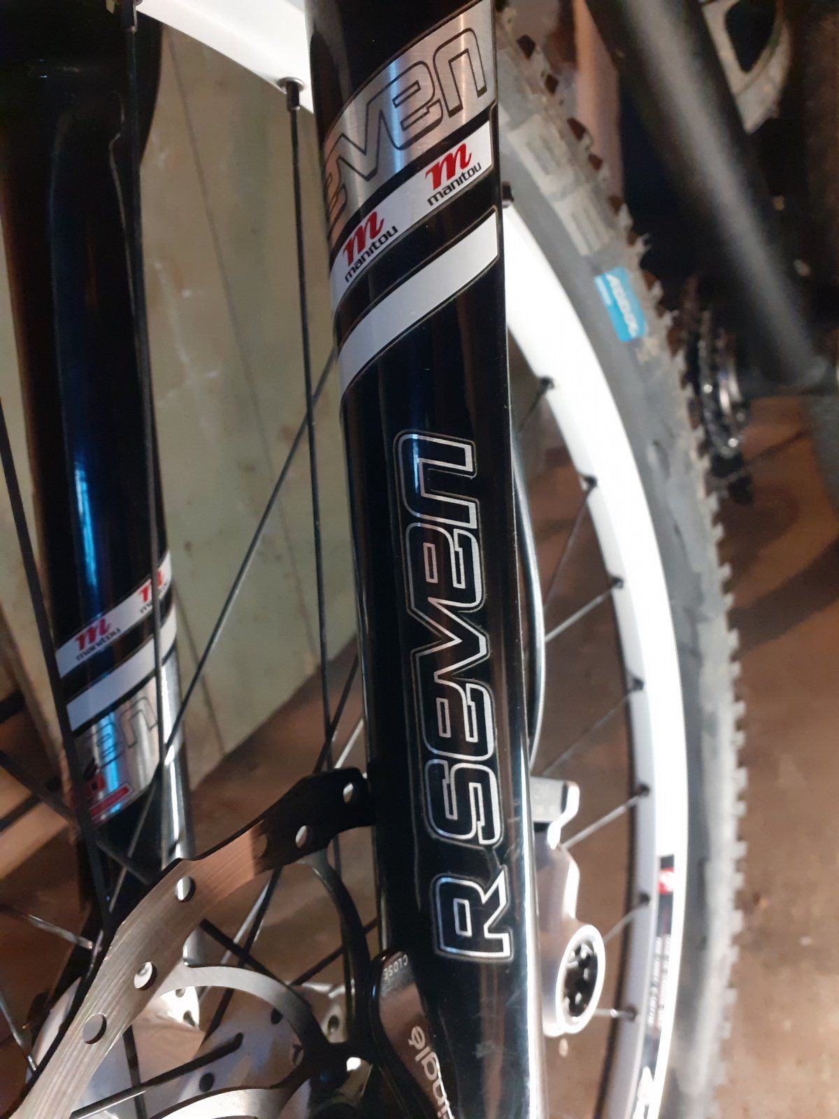

Ich habe vor zwei Tagen mein neues altes Fahrrad (leichtes 26 Zoll Fahrrad mit Rahmen von Transalp) gekauft. Das Fahrrad besteht aus älteren aber recht hochwertigen Teilen und macht soweit einen sehr guten Eindruck und wiegt glücklicherweise angenehm wenig (wie ich es wollte). Die Manitou Gabel ist mit ihren 1348g (laut Hersteller) in Leichtgewicht.
Ich habe noch ein Cube LTD 26 Zoll Hardtail (2009), welche ich bis dahin als leichtes und kleines Fahrrad benutzt habe. Die dort verbaute RockShox Reba SL Dual Air (Serie 2009-2012) spricht momentan deutlich sanfter an als die leichte Manitou Gabel.
Jetzt frage ich mich ob ich die Reba Gabel (Model 2009-2012) behalten soll oder mich der Manitou R7 MRD zuwende (Ölabstreifer erneuern, Service,...). Ist die Manitou Gabel einfach "härter" abgestimmt? Ist die R7 einfach deutlich älter und daher noch nicht auf so einem technischen Stand oder ist wirklich ein Service fällig (für ein angenehmes Ansprechverhalten)?
Ich bin dankbar für Infos von Kennern dieser Gabel. Gern würde ich wissen wie ich das Herstellungsjahr der Gabel herausfinden kann und ob es noch Servicekits/Teile dafür gibt. Wie kann ich die Performance der Gabel einordnen, im Vergleich zu einer RockShox Reba?
Die Gabel funktioniert momentan in ihren Grundfunktionen grundsätzlich ganz gut. Die Verstellung am oberen Ende der Gabel lässt die Gabel sperren, zwischen den unterschiedlichen 5-Stufen merke ich nur einen sehr geringen Unterschied. Die Gabel hält Luft und lässt sich auf unterschiedliche SAG Werte einstellen (momentan ca. 20mm). Der Federweg soll laut Internet knapp 100mm betragen. Die Gabel bekommen ich mit einem kräftigen Druck meines Körpergewichtes nur knapp 80mm eingefedert. Die restlichen 20mm sind als Schutz gegen Durchschlagen ausgelegt?
Danke für eure Unterstützung.
Mfg. Robsch

Ich würde mal nen Service machen, danach läuft sie sicher besser. Wenns dir immernoch ned gefällt, kannst die in dem Zustand dann super verkaufen

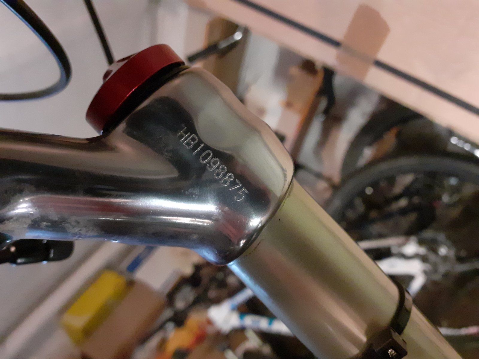

Danke schon einmal für die Antworten. Aus welchem Jahr könnte die Gabel sein? Ich würde gern die passende Anleitung im Internet herunterladen. Wo bekomme ich einen passenden Dichtsatz her? Die Dichtsätze in den Onlineshops sind auf den ersten Blick derzeit nicht lieferbar.
Vielen Dank. Ich werde mir dann wohl einmal einen Dichtsatz besorgen.

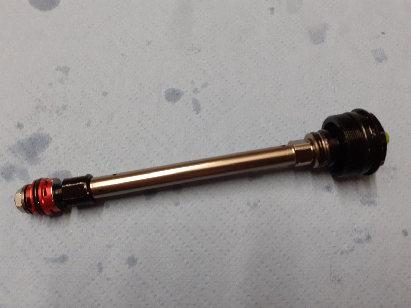

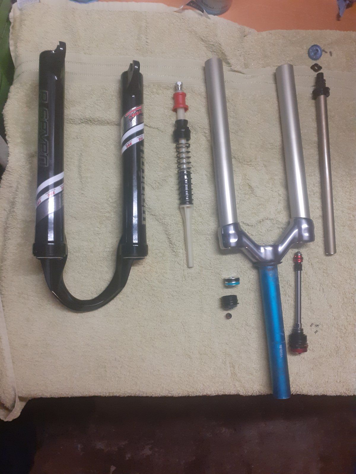

Guten Tag liebe Foristen,

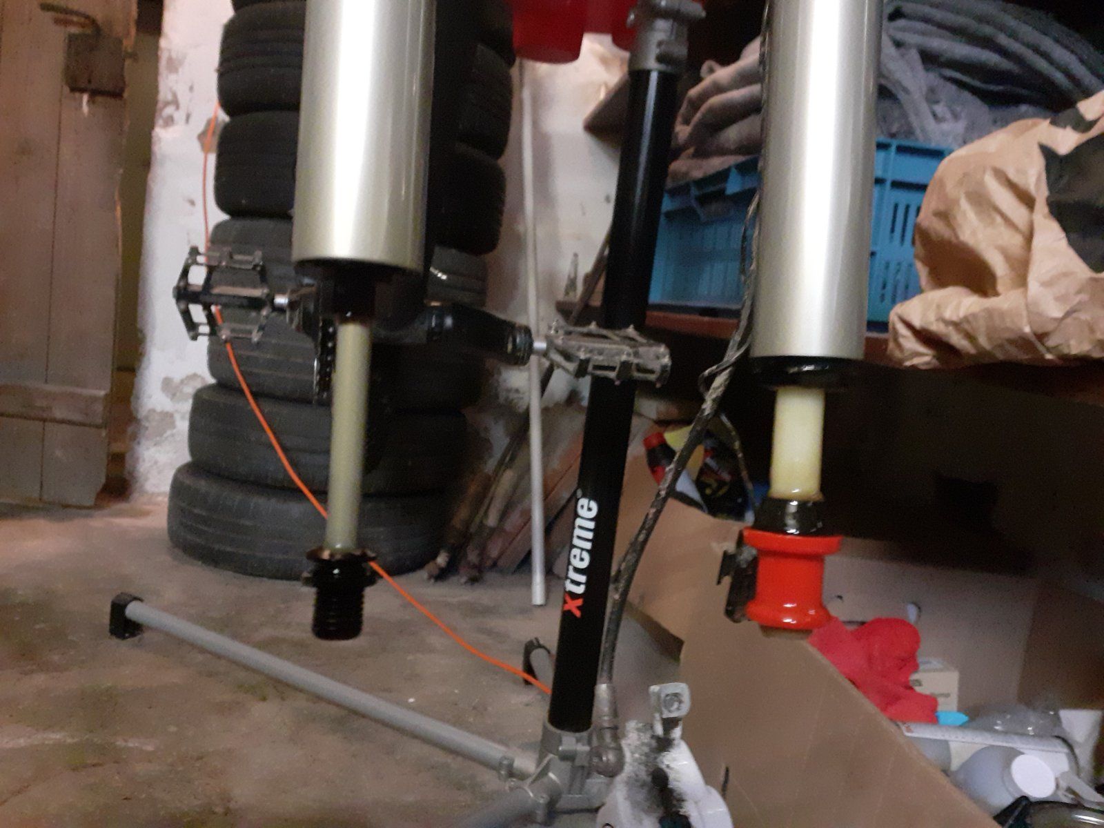

ich habe mich in der vergangenen Woche doch einmal daran gemacht die Gabel zu zerlegen. Der Grund war das straffe Ansprechverhalten der Gabel. Mit dem passenden Luftdruck habe ich maximal einen SAG von maximal 10% erreichen können. Zudem konnte ich über die Druckstufenverstellung am oberen Ende der Gabel die Gabel nur offen fahren oder sperren. Die offenen Stufen 1-5 haben keine Veränderung an der Performance der Gabel gebracht. Richtig sperren konnte ich die Gabel aber wiederum.
Beim zerlegen der Gabel ist mir nichts ungewöhnliches aufgefallen. Mit den Einzelteilen in den Händen konnte ich feststellen, das kein sichtbarer Verschleiß erkennbar ist, alles soweit ok. Die Gabel ist laut der Explosionszeichnung bei Manitou eine Gabel des letzten Entwicklungsstandes (also 2010).
Ich habe die Absolute+ (Druckstufenverstellung) Einheit einmal zerlegt und genau so wieder zusammengebaut. Auch dabei konnte ich nichts unnormales feststellen. Ich habe den Aufbau mit einem Video aus dem Netz verglichen, alles ok.
Ich habe alles wieder verbaut und mit einem Öl befüllt (Höhe des Ölstandes mehrfach geprüft und beim nachträglichen mehrfach öffnen immer wieder gemessen).
Leider gibt es nach dem Zerlegen der Gabel nur noch einen öffnen Zustand der Gabel (bei der Funktion). Wenn ich die Absolute+ Einheit (in der GESCHLOSSENEN STUFE) in das Röhrchen mit dem Gabelöl eintauche, dann dürfte doch kein Gabelöl durch die Einheit fließen, richtig?
Die "Nadel" in der Einheit verschließt die Öffnung zuverlässig im geschlossenen Zustand und öffnet sie langsam in den anderen Stufen. Das untere ROT Teil der Absolute Einheit hat noch viele kleine Bohrungen, diese werden mit Scheiben/Federscheiben verschlossen.
Kommt da das Öl durch? Der O-Ring auf der Einheit sieht noch gut aus und fädelt sich auch sehr straff in das Röhrchen ein.
Mir gehen langsam die Ideen aus bzw. weiß ich nicht ob ich generell etwas übersehen oder falsch gemacht habe. Es geht hier aus meiner Sicht ausschließlich um die Absolut Einheit, da Zugstufe sich problemlos regulieren lässt und die Seite der Gabel mit Feder und Luftkammer tut auch was sie soll.
Das Thema geht hier sehr ins Detail. Ich würde mich trotzdem über die Hilfe von erfahrenen Bastlern freuen. Eigentlich ist die Gabel aus meiner Sicht kein Hexenwerk, mit etwas Zeit konnte ich mich da jetzt ganz gut reindenken.
Danke für eure Unterstützung. Ich ergänze gleich noch ein paar Bilder zum besseren Verständnis.
Mfg. Robsch
Links die Dämpfungsseite mit dem Öl und rechts die Seite mit Feder und Luftkammer. 20230126_112734.jpg
Absolute+ Einheit von oben mit 5 Stufen + geschlossener Zustand
Rechts neben dem Gabeloberteil liegt das Röhrchen für das Gabelöl.
Die Absolute+ Einheit liegt rechts neben dem Gabelschaft.
Absulte+ Einheit im Detail. Die "Nadel" geht durch die Einheit und verschließt das innere der Einheit im geschlossenen Zustand (tut sie bei mir auch). Das rote Stück am unteren Ende hat mehrere Bohrungen und und diese sind durch Scheiben verdeckt. Die untere Scheibe hat eine Feder unter sich und kann dann somit öffnen und Öl von "oben nach unten" lassen. Wie das Öl aber beim Einfedern durch die Einheit kommt (im geschlossenen Zustand, Nadel verschlisst das innere der Einheit) ist mir nicht klar. Ich weiß nicht wie die obere Scheibe (es sind 4 Scheiben übereinander) arbeitet. Ich denke nur so kann Öl nach oben kommen oder am O-Ring vorbei.

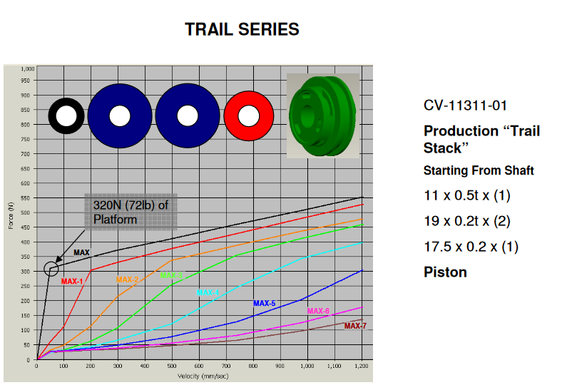

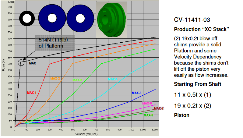

An sich ist die ABS+ eine ziemlich gute Dämpfungseinheit.
Über die Nadel (Nadelventil) wird die Low-Speed-Compression eingestellt. D.h. wie viel Öl über diesen Bypass beim Einfedern fliesen kann (relevant vorallem bei langsamen Einfedern).
Die Scheiben auf dem Kolben mit dem Bohrungen stellen den High-Speed-Compression Shimstack dar. Wird die Gabel so schnell eingefedert das das Öl nicht mehr über den LSC Bypass fliesen kann, steigt der Öldruck an. Die Shims (der Scheiben-Stapel) werden dann aufgebogen und Öl kann dadurch an den Shims vorbei fliesen. Wann das öffnen erfolgt und wie stark die Dämpfung ist hängt vom Aufbau des Shimstacks ab (vereinfacht gesagt).
Wie das ganze zusammenarbeitet (LSC & HSC) kannst du bei Interesse gut im Manitou Tuning Guide für die ABS+ nachvollziehen

Ein komplettes sperren der Dämpfung wäre möglich wenn man neben dem verschließen des LSC Bybass auch den HSC Shimstack so stark macht das dieser sich nicht öffnet oder nur bei sehr hohem Druck öffnet.
Bei der ABS+ gibt es aber keine externe Verstellung der HSC. Bei Systemen die so etwas haben wird z.b. der Shimstack z.B. über eine einstellbare Feder stärker gespannt.
Was grundsätzlich aber möglich ist, ist den HSC Shimstack umzubauen (mehr, weniger, dickere, dünnere Scheiben oder diese vorspannen oder oder) und dadurch grundverschiedene Dämpfungsverhalten zu erreichen.
In dem oben verlinkten Tuning Guide ist das alles sehr gut erklärt.
In der ABS+ der R7 sollte original der XC Shimstack verbaut sein. Die Shims sind darin vorgespannt was eine Art Plattform Dämpfung relaisiert (sieht man im Guide schön in den Grafiken) => Je nach Einstellung des LSC Verstellers steigt die Dämpfung steil an bis der HSC öffnet und die Kurve abflacht.
Beim Trail Stack z.B. ist dieses Verhalten deutlich abgeschwächter (finde ich persönlich besser, daher habe ich auch darauf umgebaut).
Möglich also das bei dir ein anderer Stack verbaut ist.

Zwei Shims mit großem Durchmesser in der Mitte. Ich schaue morgen ob es die Trail Abstimmung (laut der oberen Darstellung) ist.
Die Abbildungen stammen aus dem verlinkten Tuning Guide und sind einfach nur Beispiele, einfach diesen mal anschauen

Demnach hast du eine Pike RCT3, da schaut es etwas anderst aus. Die Charger Dämpfung hat ebenfalls eine HSC Shimstack und einen LSC Bypass per Nadelventil. Bei der RCT3 ist im Open Modus der Bypass über die Nadel einstellbar. Im Pedal/Trail Modus wird der LSC Bypass komplett geschlossen. Ölfluss nur noch über den Shimstack. Im Lock-Modus wird zusätzlich der HSC Stack durch eine Feder stärker vorgespannt so das dieser mehr Kraft zum öffnen benötigt.
Bei der ABS+ Einsteller hast du also quasi den Open und Pedal Modus. Um einen Platform zu erzeugen (bzw. einen quasi Lockout) muss dann von haus aus die Shims vorgespannt werden. Beim XC-Stack ist das der Fall (siehe Erklärung im Tuning Guide). Bei dir ist gegenüber dem Standard Stack für die R7 wohl noch ein 9x0,25mm Shim verbaut der als Preload Reducer Shim dienen dürfte => Die beiden 14mm x 0,20mm Shims sind dadruch vermutlich kaum oder garnicht mehr vorgespannt (vergleichbar dem CV-11411-04 Stack im Guide).
Dadurch hat der LSC Versteller deutlich weniger Einfluss.
Du könntest testweise den Preload Reducer Shim raus lassen.
Was mich allerding wundert sind die Durchmesser bei dir. Eventuell hat die MRD wegen dem kleineren Kolbendurchmesser auch Shims mit kleinerem Durchmesser.
Dennoch die Frage, decken die beiden 14er Shims den Kolbenran vollstandig ab und liegen diese auch auf dem Kolbenrand auf?
