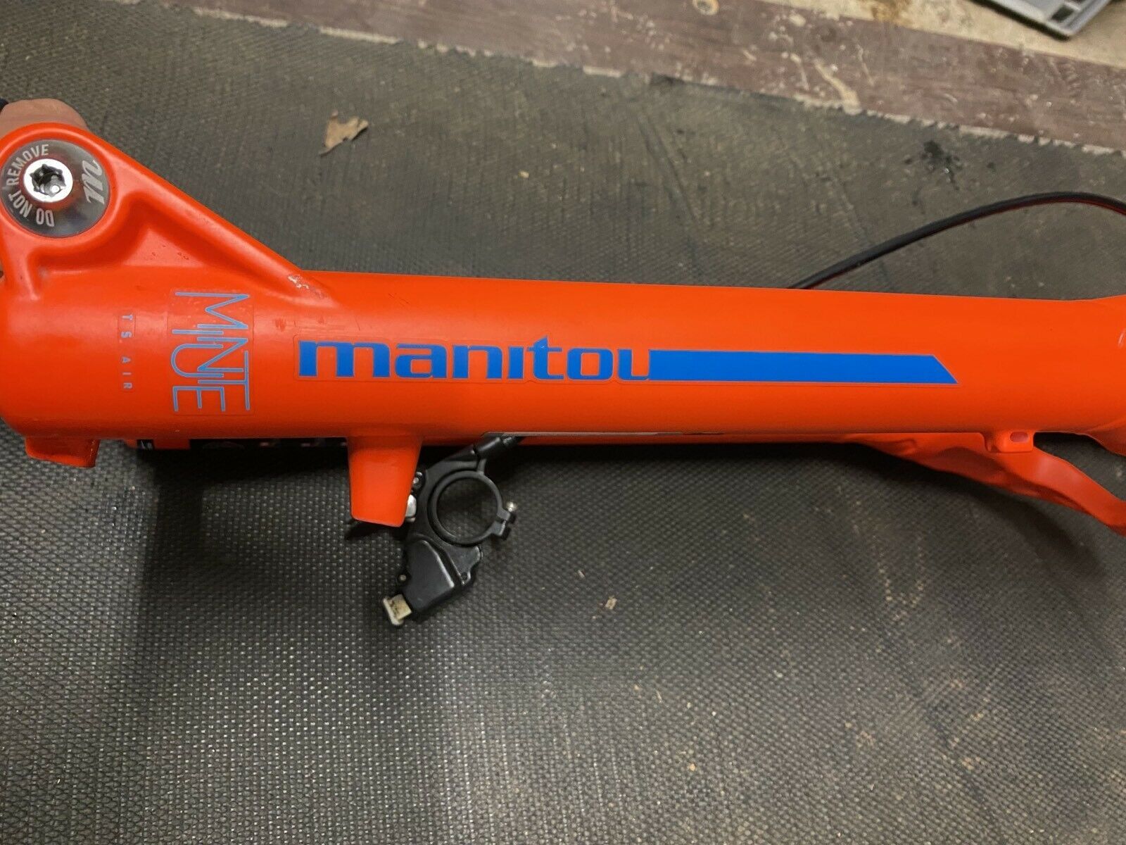

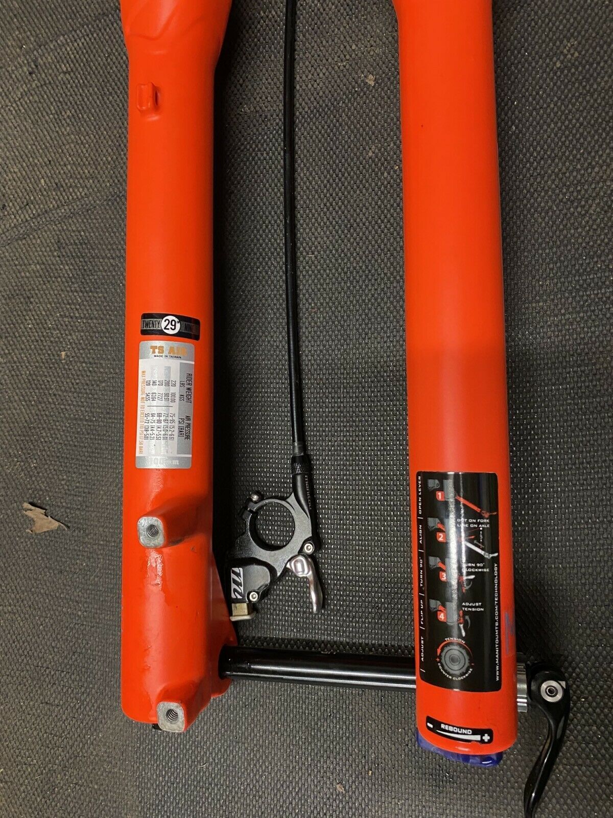

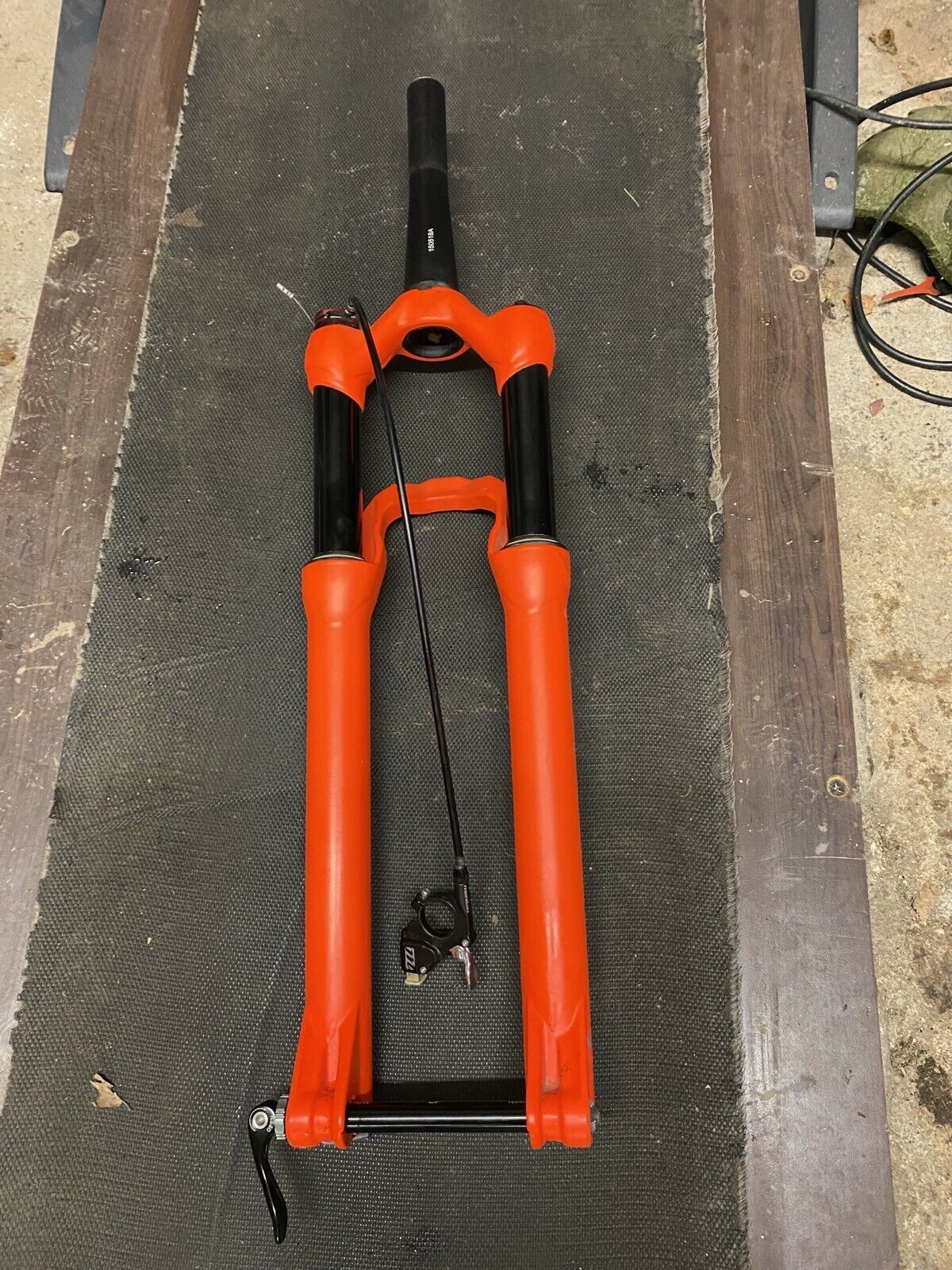

Moin zusammen,
ich habe mir eine 100mm Manitou Minute in den Kleinanzeigen gekauft.
Ich möchte nen Service machen, weil die nicht sehr geschmeidig läuft.
Hat jemand Ahnung von der Gabel und kann mir Fragen dazu beantworten?
Lt. Verkäufer Bj. 2014. Ich finde aber nur Serviceanleitungen von der 2012.
Kann man anhand der Fotos erkennen, ob BJ 2014 passt?
Der Service an sich ist ja keine Raketenwissenschaft. Zusammen mit der Anleitung von 2012 bekomme ich das schon hin, irgendwie. Ist auch nicht mein erster Service an einer Gabel.
Aber....
Folgende Fragen habe ich:
Lt. Fotos habe ich eine TS Air (Kartusche? Feder? Wie bezeichnet man das?)
Lt. Manitouserviceanleitung (S Foto) von 2012 hat aber nur die R7 und R7 MRD die TS Air (Kartusche? Feder?). Ich würde die Gabel jetzt einfach auseinanderbauen und nach "Section 6" von irgendeiner Gabel der Service an der Luftseite durchführen?
Das müsste doch funktionieren, oder?!
Ich vermute mal, dass es 2012 einfach noch keine Minute mit TS Air gab?
Weiter habe ich Fragen zum Öl:
Ob ich ne Minute Pro oder Expert habe, ist dem Öl auf der Dämpferseite erstmal egal. Ich nehme den Knopf oben ab, Schraube oben die Gabel auf und fülle einfach Öl rein, bis 87mm ungefüllt übrig bleiben. Soweit so gut.
Ist das Vorgehen bei der 2014er Gabel auch so? Wenn ja, welches Öl muss ich benutzen?
Ich habe noch Fox 20wt, Fox 5wt und Fox Fluid. Kann ich davon etwas nehmen?
Wenn alles wieder einigermaßen zusammengebaut ist, kommt Öl in die Lower Legs.
Hier sollen lt. Anleitung 15ml in jedes Bein. Auch hier wieder die Frage. Kann ich eins der Fox-Öle nehmen? Vermutlich geht das 5WT schon klar, oder?
Passen die 15ml bei der 2014er? Oder gehört eine andere Menge eingefüllt?
