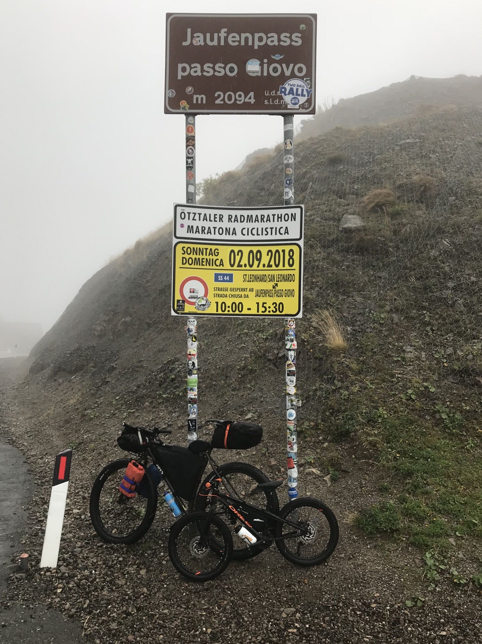

Surly ECR (Stahl; 29x3.0, bei Bedarf passen auch 29x2.4 drauf; mit R-Getriebe). Wahrscheinlich würde ich die Salsa Anything Cage HD gegen Tubus Duo tauschen.
4f5a12c3-5b7b-4b13-9ccb-0cba2af65782-jpeg.767526
PS: Zelt und Schlafsäcke waren an Bord.
