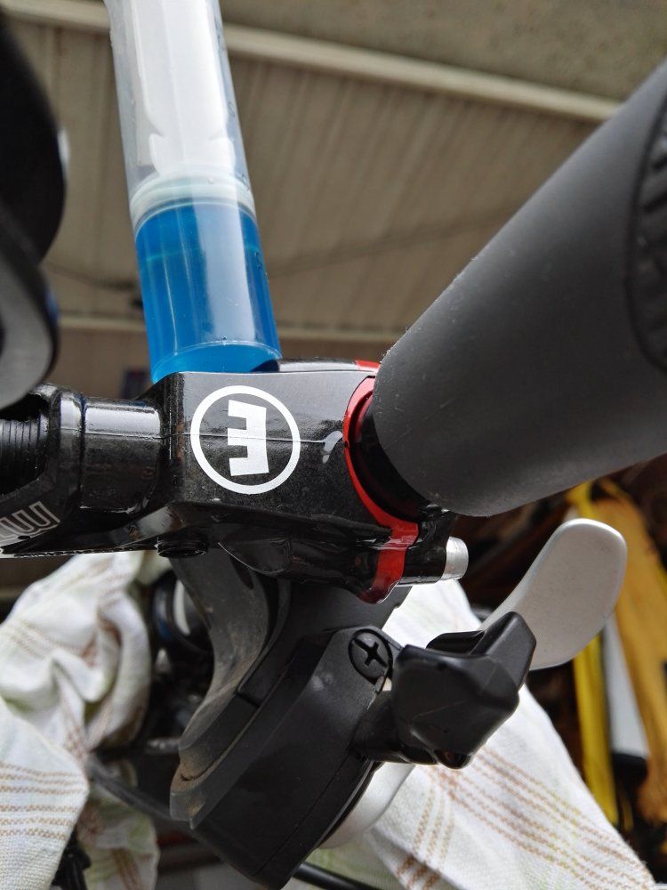

Hallo,
ich habe zwei gebrauchte Magura MT8 gekauft: ein 2015er-Modell und ein 2014er-Modell.
Als ich die Bremse montiert hatte, wollte ich die beiden Bremssysteme entlüften. Dabei habe ich mich an die Video-Anleitung "Schnelles Befuellen und Entlueften einer MAGURA MT8, MT6, MT4, MT2" gehalten (siehe YouTube-Video).
Bei beiden Bremshebeln drückt es die Bremsflüssigkeit heraus, wenn ich auf die Spritze drücke (also wenn ich Druck aufbaue und Bremsflüssigkeit in das System drücke).
Beim älteren Bremshebel kommt die Bremsflüssigkeit an der Schelle heraus:
und beim neueren durch alle großen Ritzen und durch die kleine Bohrung:
Mache ich beim Entlüften etwas falsch?
Muss ich es etwa so (--> anderes YouTube-Video) machen?
Oder sind beide Bremshebel defekt?
Würde mich freuen, wenn ich hier einen Ratschlag bekomme.

Ich fahre MT8 und MT4 und da darf beim Entlüften kein Öl herausgedrückt werden. Das wäre ein Schaden. Eventuell hast Du Glück und es ist kein Schaden, aber jemand hat vorher das Ding in Royal-Blood gebadet (das passiert leicht, wenn man mit der Prozedur nicht vertraut ist), was dann in jede Ritze des Griffes gekrochen ist und das königliche läuft jetzt wieder heraus. Wenn Du den Griff schließt und das ganze Teil in Seifenwasser auswäscht, wird es vielleicht klarer.
Bezüglich Magura Garantie ist hier alles gesagt:
http://www.passionbikes.de/info/Magura-5-Jahres-Garantie.html
Zu den Hebeln und Dichtungen kann ich keine Erfahrungswerte liefern ob hier (bereits) eine signifikante Undichtheit vorliegt (vielleicht wurde ja schon mal DOT oder sonstiges eingefüllt und hat einiges zerstört?).
Jedenfalls sollte man nicht versuchen, Flüssigkeit bei geschlossenem System von oben in den Griff zu drücken oder zu viel Unterdruck durch Ziehen am Hebel zu generieren !
In den Magura Videos ist das klar ersichtlich wie vorsichtig hier Überdruck und Unterdruck erzeugt wird.
Vorzugsweise macht man ohnehin bei einer (neuen/gebrauchten) Bremse eine Komplett-Entlüftung wie im 2. Video inklusive Entsorgung der Flüssigkeit beim 1. Mal Durchdrücken von unten nach oben. Dabei sollten die verwendeten Spritzen auch "leichtgängig" sein und die Bremsleitungen nicht durch eine Montage abgeklemmt sein (Am Hebel/Leitungsanschluß oder Rahmen).
Wenn dabei keine Flüssigkeit am Hebel oder sonst wo austritt und danach auch nicht bei Prüfung des Druckpunkts, dann sollte die Bremse auch soweit verwendbar sein.

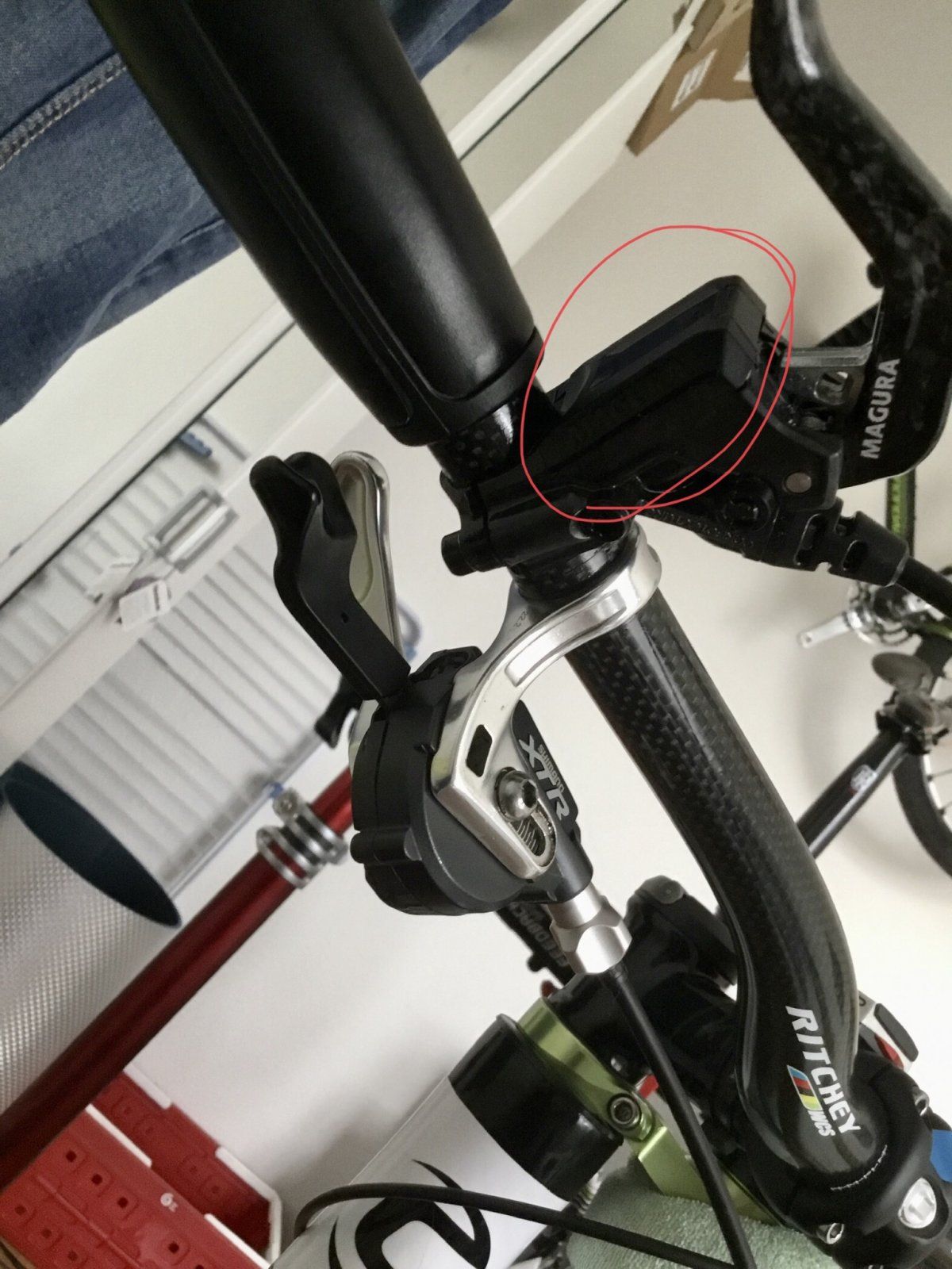

Hallo
Habe heute auch das öl aus dem bremshebel gedrückt. Kurz wie ich das gemacht hab. Erst ganz normal unten oben jeweils ne spritze und luft rausgedrückt. Dann habe ich oben am bremshebel schon zugeschraubt und an der bremszange war auf einmal luft zu sehen dann habe ich nochmal an der spritze gezogen und dann nochmal gedrückt und dabei is vorne der deckel aufgesprungen. Kann man das reparieren oder muss man da nen neuen hebel kaufen ? Das is wieder so ärgerlich. Ein bild hab ich auch noch wo der deckel zu sehen ist.
Oder reicht deckel zudrücken und fertig?
