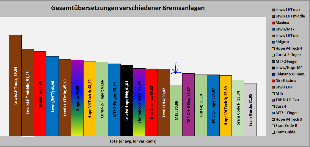

Datenbank la Strega Bike (blaue Markierung 36,99 mit Originalhebel)
ein 15mm kürzerer Hebel würde sich bei der Gesamtübersetzung deutlich aus wirken
Lg Tirolbiker63
Okay das sieht sehr interessant aus wo wäre dort ungefähr die SLX 4 Kolben ?
die zwei Bremsen sind großartig die einzigen die ich mir leisten kann da ich nur 210€ungefähr ausgeben wollte.
Und sonst gibt es ja leider keine andere in dem Preissegment.
aber zwecks deer Magura Hebel ist leider soweit ich gehört habe der "Plastik" Hebel sehr bescheiden und der 1 Finger Hebel wäre aus Alu aber Vielen Dank für Gute Statistik.
die SLX wäre von der Übersetzung gleich wie XT oder XTR
wenn du hier beim Anlagentest schaust dann ist die SLX stärker wie die MT5, die XT und XTR verwenden im Test besser kühlende IceTech Scheiben aber den gleichen Belag (deshalb sind sie vermutlich etwas besser)
