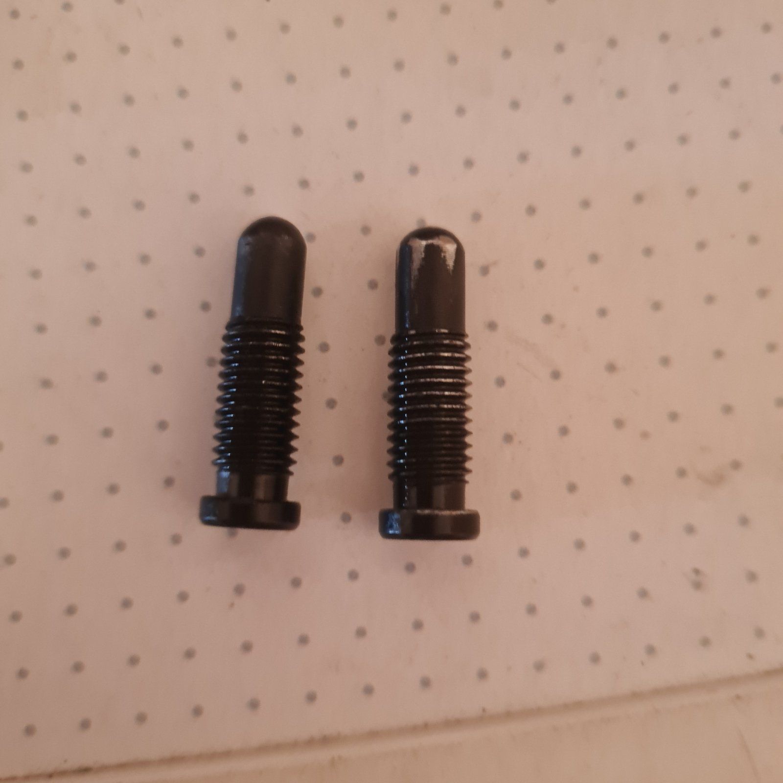

Die Schraube die auf dem Geberkolben aufliegt ist auch "abgeschürft". Könnte das ebenfalls teil des Problems sein?
(Im Bild Rechts/ Links ist vom Vorderrad. Das sieht normal aus und funktioniert)
Nein, wahrscheinlich hat sich durch das austretende Öl dort Schmutz gesammelt und dann beim Betätigen der Bremse die Farbe etwas abgeschmirgelt.
