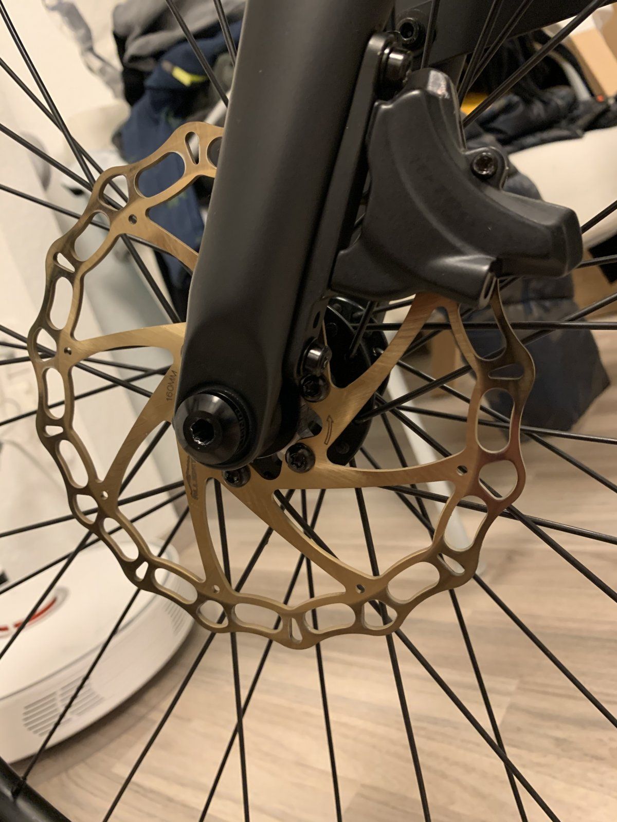

Ich möchte folgende Postmount Bremsanlage gerne an meinem Bike haben.
https://www.bike-discount.de/de/kau...LZvbuwGs0Sx4gt-0RhuW6kkuX5VboQIWIlhSqj7H8y2XI

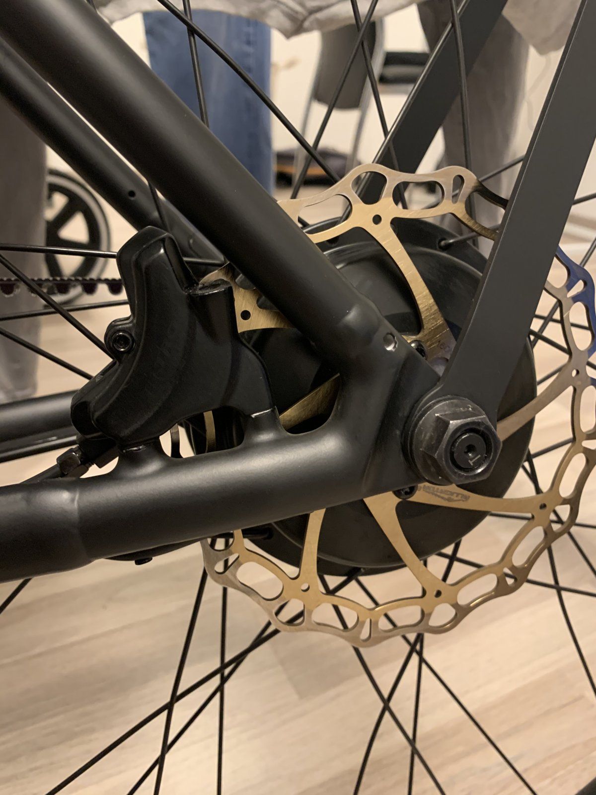

Jedoch hat mein Fahrrad eine Flatmount Aufnahme vorne und hinten. Anbei die Fotos.
Ich habe im Internet natürlich Adapter gefunden. Diese von Shimano:
https://www.bike-discount.de/de/kau...-vr-auf-flat-mount-160mm-sm-ma-f160pda-680218
https://www.bike-discount.de/de/kau...-hr-auf-flat-mount-160mm-sm-ma-r160pdh-679886
Ist es möglich die Bremsanlage mittels den Adaptern an mein Fahrrad anzubringen?
Ist genug Platz in der Hinterachse?
Müssen die Adapter unbedingt vom gleichen Hersteller sein, oder kann man auch eine Magura Bremse mit Shimano Adaptern fahren?
Und vor allem wie sieht so ein Umbau aus? Ich meine optisch. Leider finde ich im Internet wenig Bilder. Kann hier einfach einmal einer vorne und hinten Info Bilder posten? :)
Oder soll ich den ganzen Umbau lassen und mir folgende Bremse direkt mit Flecken und Bremsen holen.
Ist wie gesagt nur eine zwei Kolbenbremse und keine vier Kolben wie oben die erste Bremse:
https://www.tnc-hamburg.com/TNC-Sho...-Bremsen-Flat-Mount-ohne-Scheiben--46526.html
Über Antworten würde ich mich sehr freuen.

Am VR müsste es gehen, da ist genug Platz für eine MT5:
Hinten dann Flatmountsattel einzeln kaufen und an die MT5-Bremse dran, MT5-Sattel verkaufen ...
