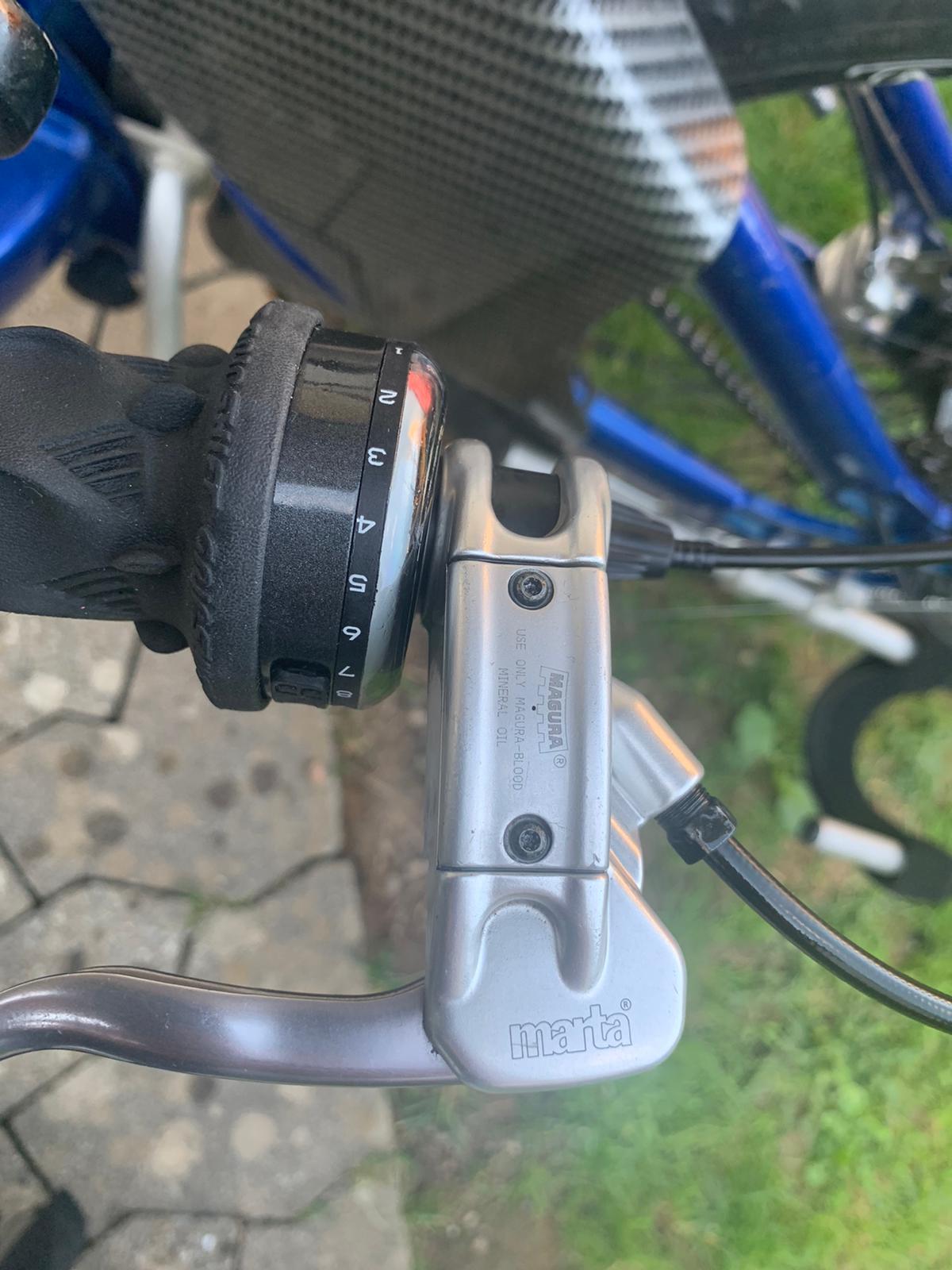

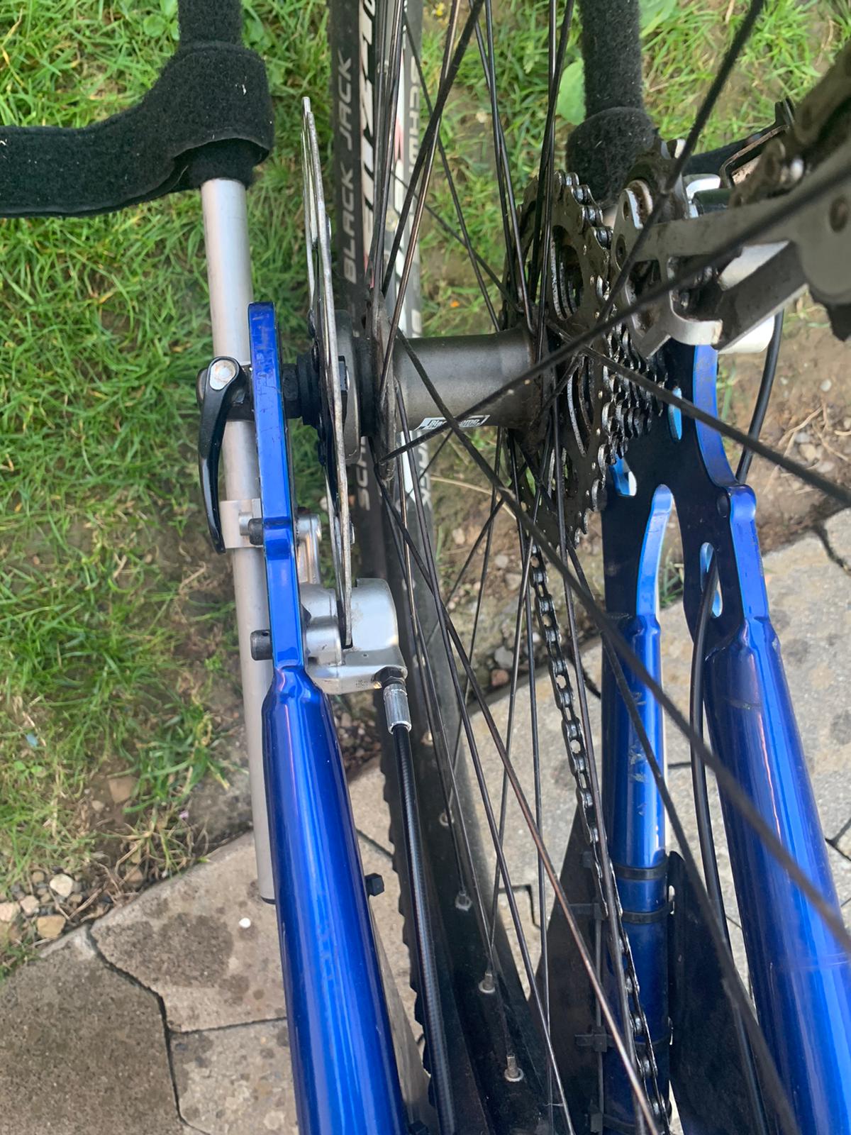

Hallo zusammen,
ich habe an meinem Handbike vermutlich die Magura Marta SL. Irgendwie kriege ich die nicht so wie Sie früher mal war, trotz Entlüftung.
Ich muss immer öfters am Hebel "pumpen" damit sie greift. Ich hatte mal gehört das dieses Bremssystem nicht so optimal
für einen Handbike ist weil Sie an der Kurbel befestigt wird.
Folgende Fragen hätte ich dazu:
1. Ich wäre bereit auch einige Komponenten zu wechseln, aber leider ist es ein IS Mount und ich habe zu wenig Platz am Rahmen für Adapter.
2. Habe hier noch eine Komplette Saint 2 Kolben Bremssystem, lohnt es sich den Hebel davon einzubauen ?
3. Leider fehlen mir die gelben Plastikteile für die Entlüftung, klappt es eventuell deswegen nicht ?
Für weitere Tipps bin ich dankbar .

warum darf man die Beläge nicht einfach drin lassen ?
Du darfst bei deiner Bremse machen wozu du lustig bist .
Beim Entlüften sollten die Kolben einen Abstand von 10mm haben . Dann ist nach dem Entlüften die korrekte Ölmenge im System und es lassen sich bei einem Belägetausch die Kolben ganz zurückdrücken .
Und außerdem verhinderst auch , falls eine Sauerrei beim Entlüften passiert , die Kontermination der Beläge mit Bremsöl .
