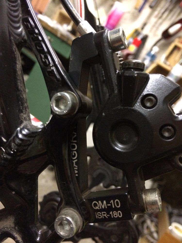

Hi Leute,
beim Entlüften meiner Magura * Louise (2008) ist mir die Entlüftungsschraube am Bremshebel abgebrochen - und steckt leider im Gewinde! Mist! :(
Jetzt brauch ich eure Hilfe. Geht um die Hinterbremse / rechter Hebel. Hab mal Bilder angehängt. Nicht wundern: Die Schraube ist auf dem Bild im Gehäuse - liegt aber nur drin.
Bekomme ich dafür Ersatzteile? Gibt es den Bremshebel / die Geberamatur einzeln? Was hab ich für Alternativen? Will nicht zuviel Geld ausgeben.
Ich danke schon mal vielmals im voraus!
Gruß
Sebastian

Kannst du mir mal einen Link geben? Ich weiß gar nicht, wie das Ding heißt.
Ich meinte nicht die Schraube. Die Steckt noch im Gewinde. Ich meinte die (ich nenn es mal) "Ölwanne"...
Wenn Du den Deckel entfernst, sollte sich der Gewinderest entfernen lassen. Schau mal bei bike-cmponents unter "Bremsen *" - "MTB Disc Kleinteile" nach und Filter MAGURA *. Dort findest Du die EBT Verschlussschraube. Was meinst Du mit "Ölwanne"? Den kompletten Geberzylinder?
Geberzylinder ist das Wort! Ja. Die Schraube ist leider direkt am Gewinde abgebrochen. Ich muss morgen mal das Öl rauslassen und checken, ob ich da rankomme. Befürchte aber nein. Du scheinst dich gut damit auszukennen – sollte das Gewinde unlösbar feststecken... Was ist dein Tipp für eine kostengünstige Lösung?
Immer einen Schritt nach dem anderen. Hast Du den Deckel mal entfernt? Der Gewinderest dürfte nicht so fest sitzen. Im schlimmsten Fall sende die Bremse an MAGURA * bevor Du einen teuren Geber kaufst. So wie ich MAGURA * kenne, wird Dir dort gut geholfen.
Ich hab das Ding schon komplett auseinander genommen. Steckt ganz unten im Gewinde. Sieht nicht gut aus.

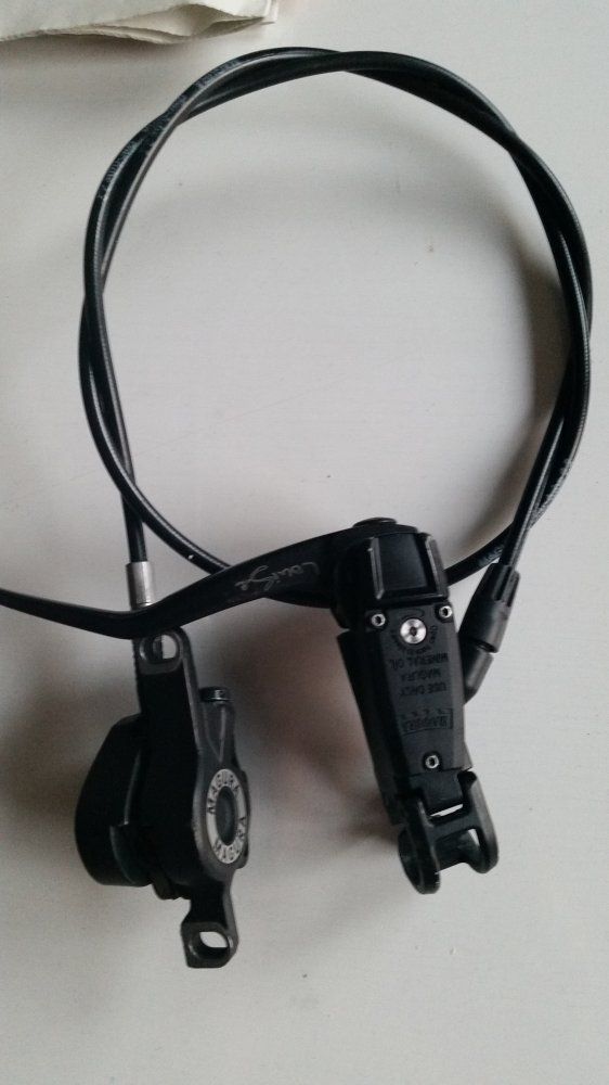

Hab ne li. hilft dir aber wohl nicht?
Leider nein. :(
Mach mal ein Bild davon,
