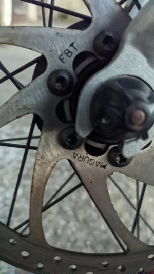

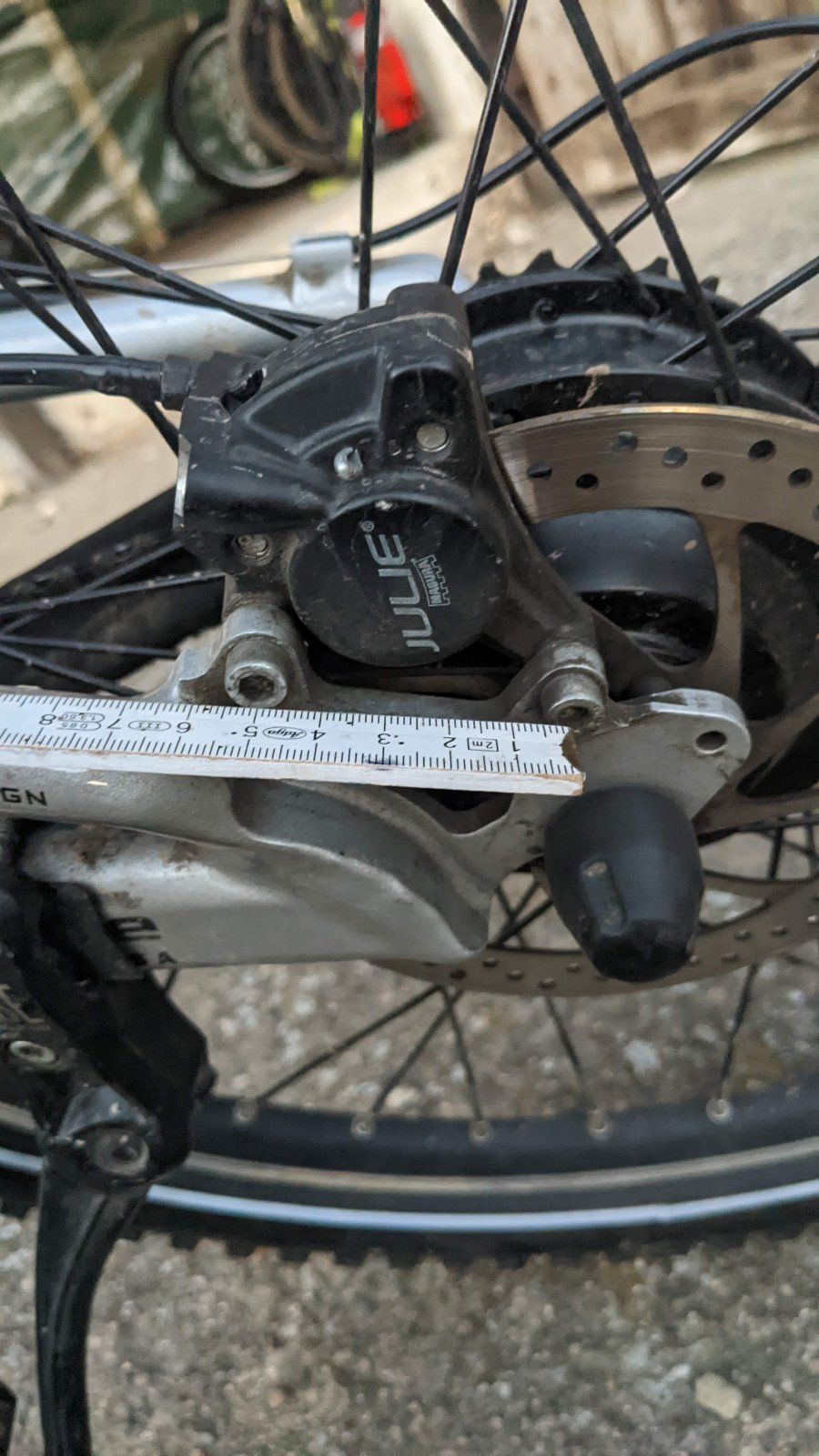

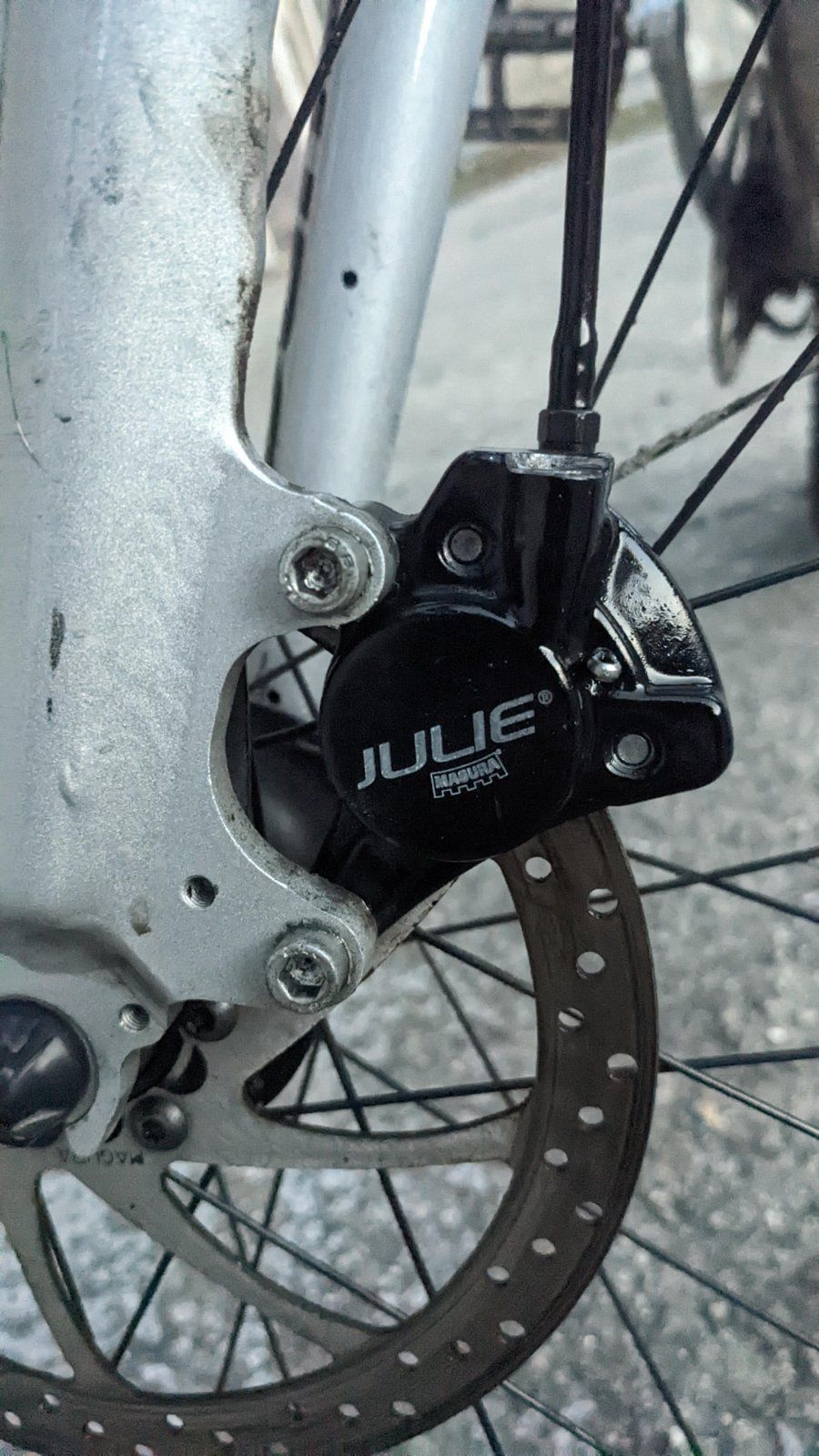

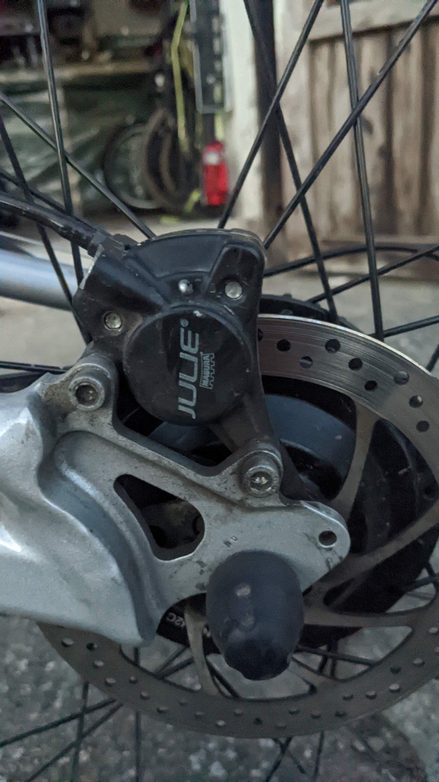

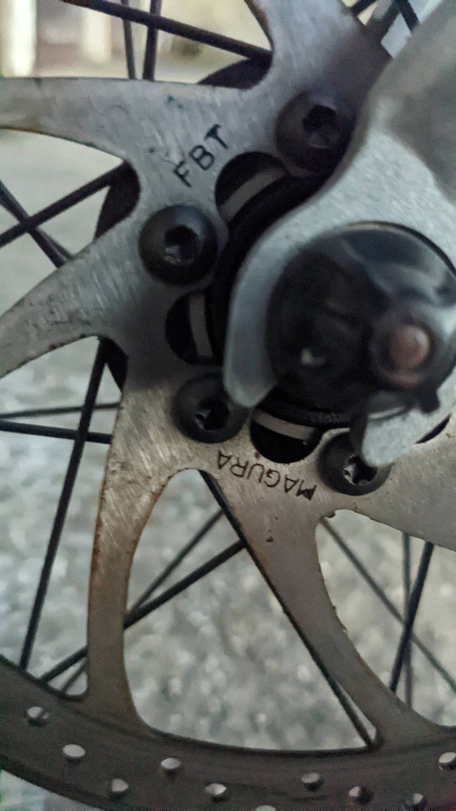

Ja.
Einfach einen IS auf PM Adapter in der richtigen Größe und du kannst jede verfügbare PM Bremse anbauen.
Fotos würde aber helfen.

Ok danke, das sieht gut aus. Könnte ich da meine vorhandenen Bremsscheiben weiter benutzen oder benötige ich da noch weitere Adapter je nach Scheibendurchmesser?
(Mindestens die vordere Scheibe werde ich vielleicht eh austauschen müssen, weil die Julie immer geschliffen hat)

Der von dir verlinkte Adapter macht die Bremse dann für 160hi/180vo Bremsscheiben an der Is2000 Aufnahme passig. Ich benötige also nichts weiter.
Ich hatte die Scheiben im eingebauten Zustand grob mit dem Zollstock gemessen. Kommt das bei Magura hin oder kann es passieren, dass ich dann doch 183,5mm Scheiben habe und ich sollte die besser nochmal genauer messen? (ausbauen oder Messchieber)
Gibt es erschwingliche, gute Bremsscheiben, die ich vielleicht gleich mit bestellen könnte oder sollte ich ruhig erstmal mit den vorhandenen Scheiben probieren, ob das Schleifen an den Julie lag?
Ich kenne mich leider gar nicht aus und kann daher auch nicht einschätzen, wie viel Auswirkung die Scheiben auf das Bremsverhalten haben.
Also die Magura Scheiben sind schon OK. Wenn die noch genug Dicke haben, also > 1.8mm kannst du die auch mit Shimano Bremsen weiterfahren.
Der Hersteller empfiehlt natürlich ausschließlich Bremsen, Scheiben, Beläge und Adapter von der gleichen Firma zu kaufen.
