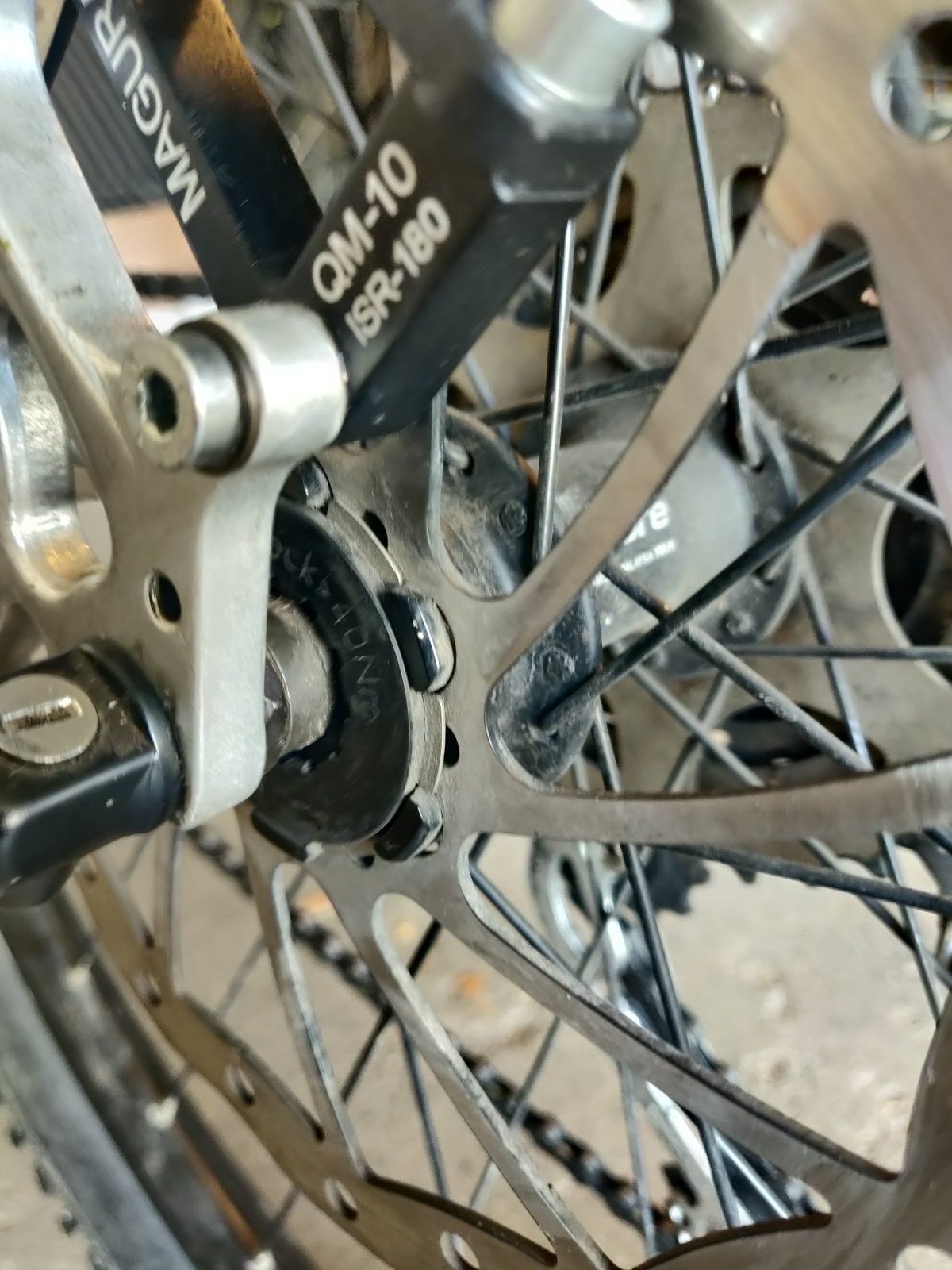

Klar Scheiben werden mit getauscht. Wenn dann komplett. Habe mal fix zwei Bilder der hinteren bremse gemacht

Das dürfte der gleiche Bremssattel wie bei der Louise aus der Zeit sein. Der war PM 160, wie quasi alles heute.
Das bedeutet, Du kannst den hinteren Bremssatteladapter weiter verwenden, wenn Du weiterhin bei einer 180er Scheibe bleibst.
Die Nabe ist doch ne Deore mit Centerlockadapter, oder?
Geisterfahrer hat Recht. Das ist irgendeine Centerlocknabe mit einem Magura-CL-Adapter. Die Dinger sehen halt so aus. Und passen auch nur zu Magura-Sechsloch-Scheiben. Ich denke, die Scheiben sind noch ok, die kann man weiter benutzen. Die Adapter damit auch. SLX-Bremse drauf und alles wird gut.
Das ist doch mal eine top Antwort. Dann werde ich mal nach einer slx bremse ausschau halten. Beim Tausch selber kann man ja nicht viel verkehrt machen denke ich.
Wenn jetzt noch ein Bild von vorne kommt kann man da auch sagen was passt . Ich würde auf jeden Fall auch die vordere Bremse erneuern.
Und ein Deoreset ist auch gut.
