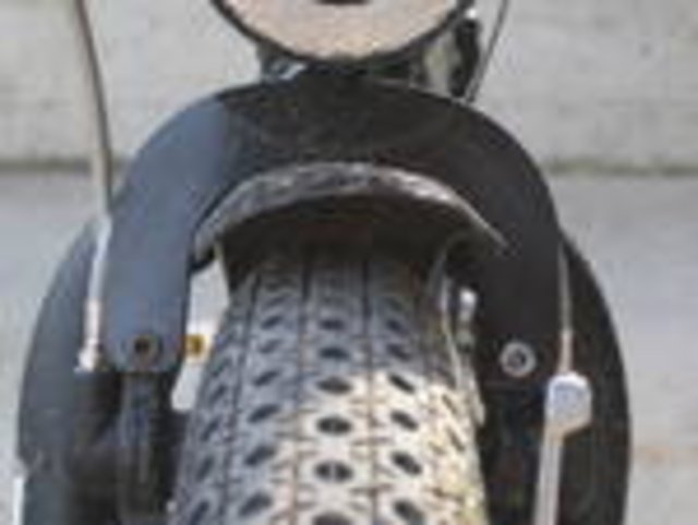

Ich hatte hier das gleiche Problem und habe mir eine Carbonplatte in meiner Firma legen lassen, die dann nach meiner CAD Zeichung mittels Wasserstrahlschneiden in die richtige Form gebracht wurden:
Meiner Meinung nach ist es aber kein Problem auch ohne zu fahren (so wie fast alle V-Brakes z.B.). Der Druckpunkt leidet einfach darunter.

Deine Loesung sieht wirklich sehr gut aus! Koenntest Du noch einen weiteren Booster anfertigen lassen und falls ja, wie teuer waere dieser?
