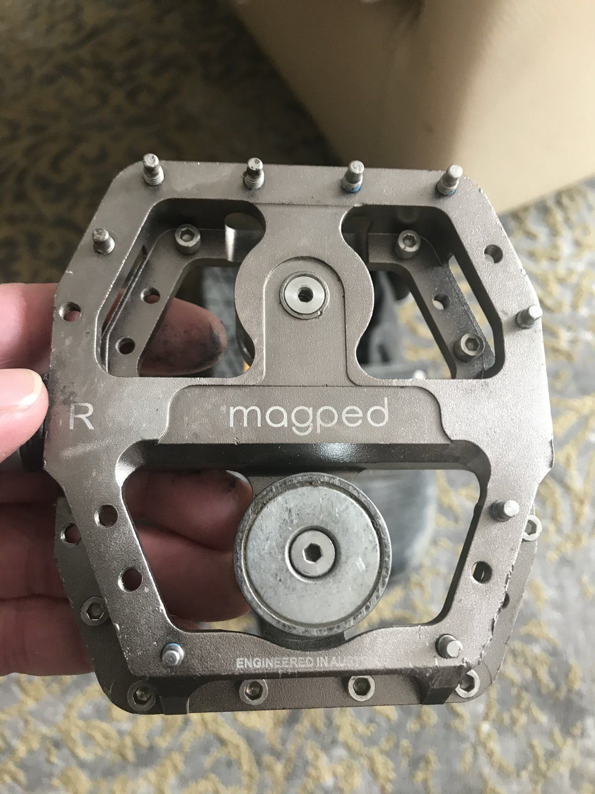

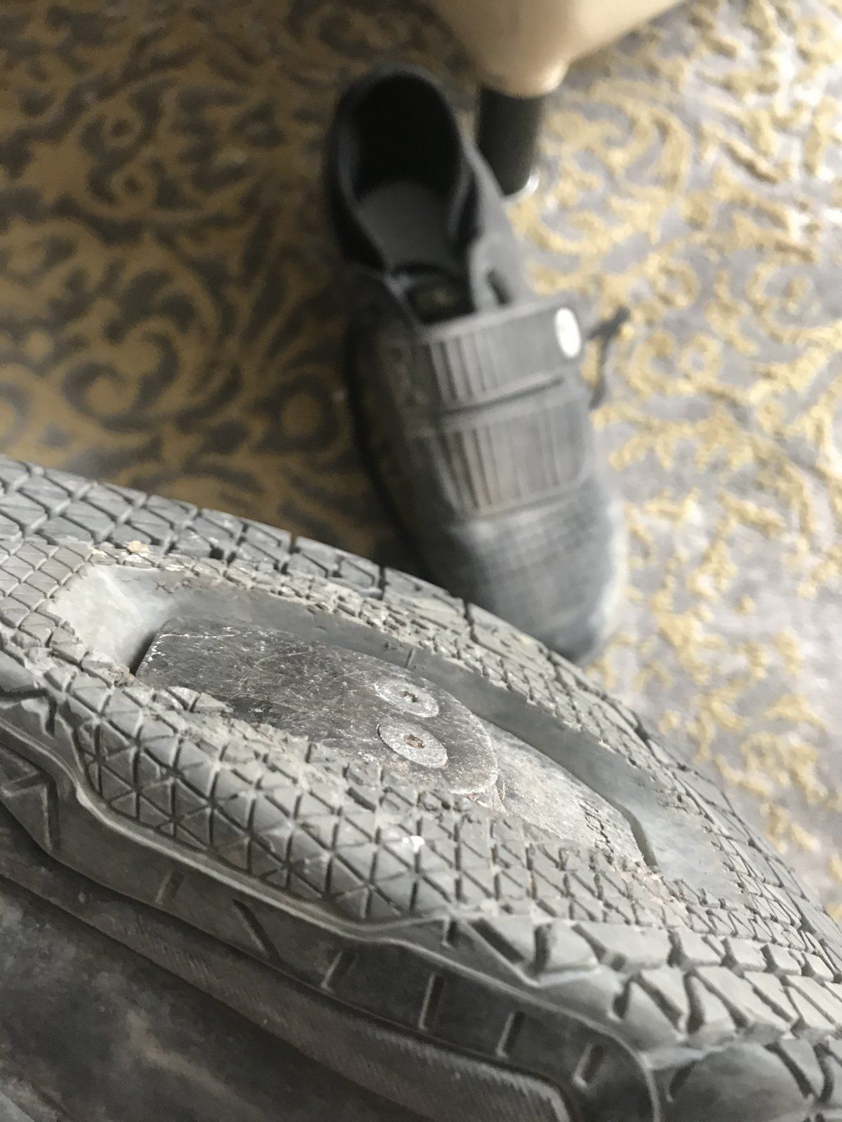

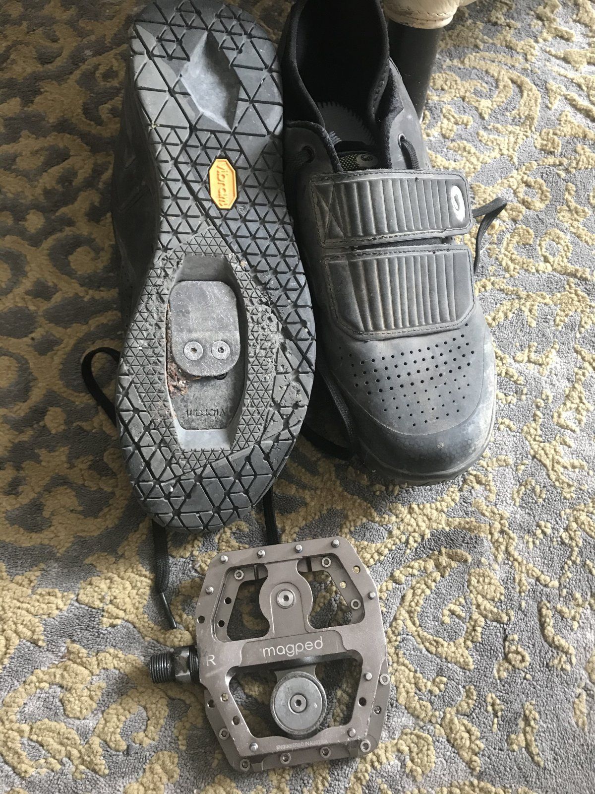

Welche Schuhe nutzt du denn? Und wie hast du die Pins positioniert?
Auf der magped Homepage steht halt, dass alle von Fiveten funktionieren.
Vor allem bergauf bin ich auch sehr zufrieden bis dato
Schuhe sind von SIDI und Pin-Anordnung (auf die Sohlenform optimiert).
Update: Der Grip passt jetzt jedenfalls mal ganz gut soweit! Ich hab deine Pinposition so übernommen! Danke nochmal! Den Einstieg muss ich noch etwas üben.
Was bleibt bis jetzt ist das Klicken beim Tritt von oben nach unten. Woran das liegt, könnte ich aber noch nicht herausfinden. Evtl muss der magnet noch ein kleines bisschen höher.
