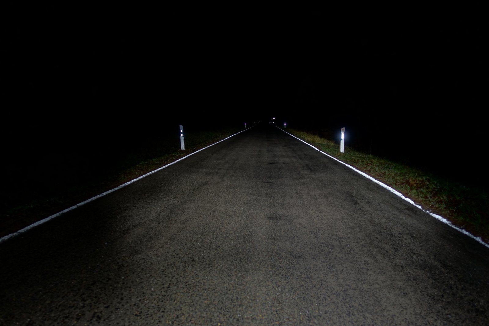

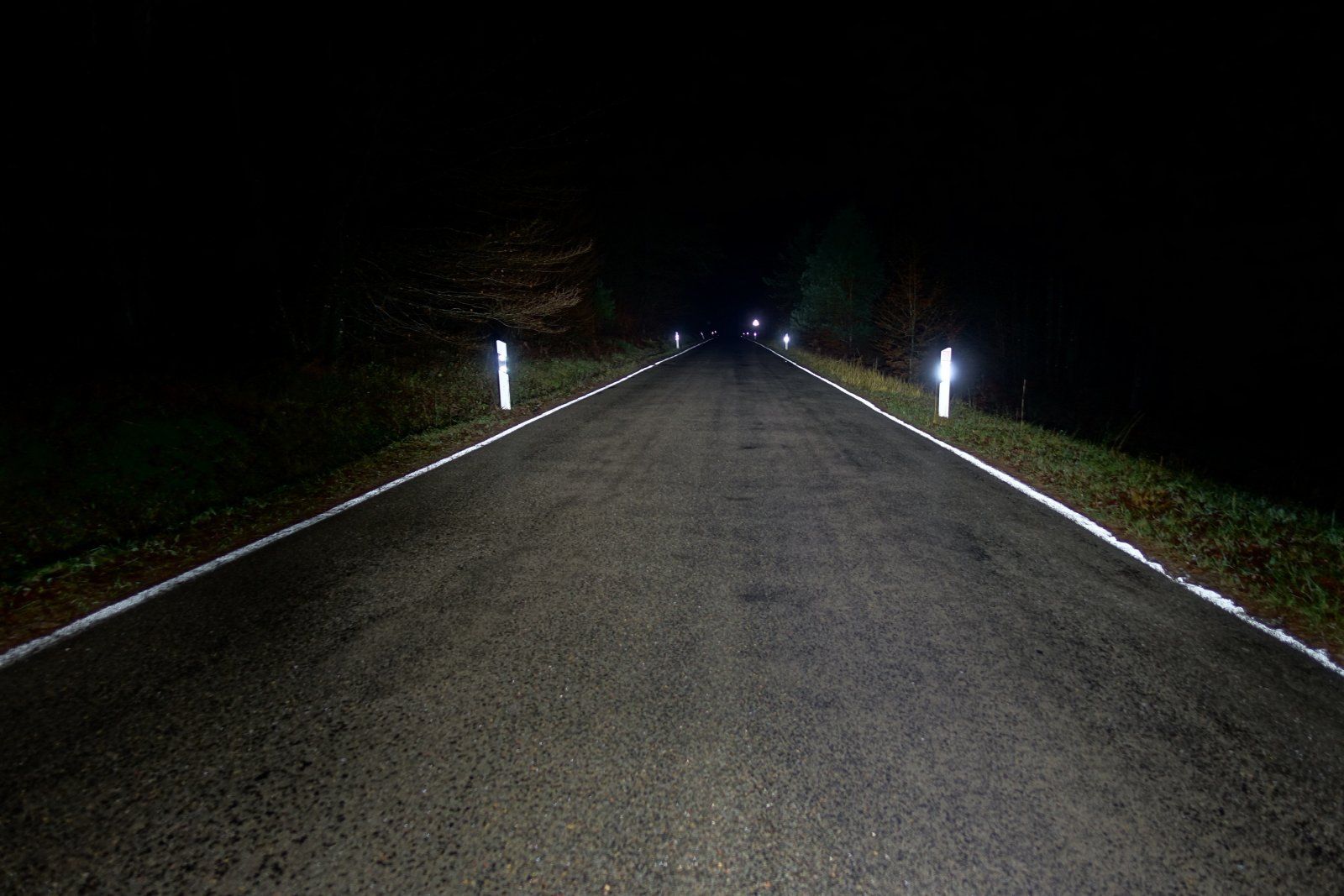

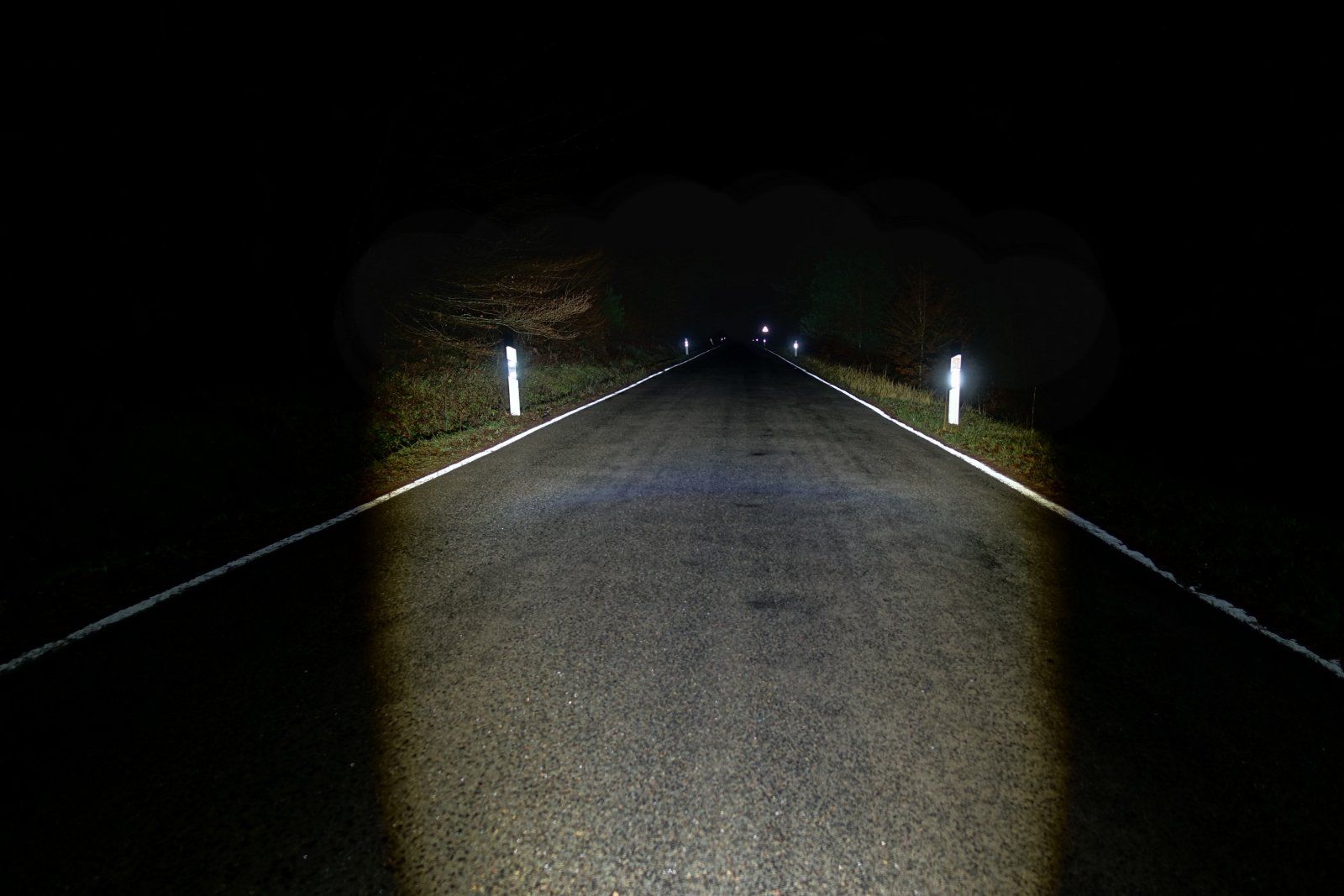

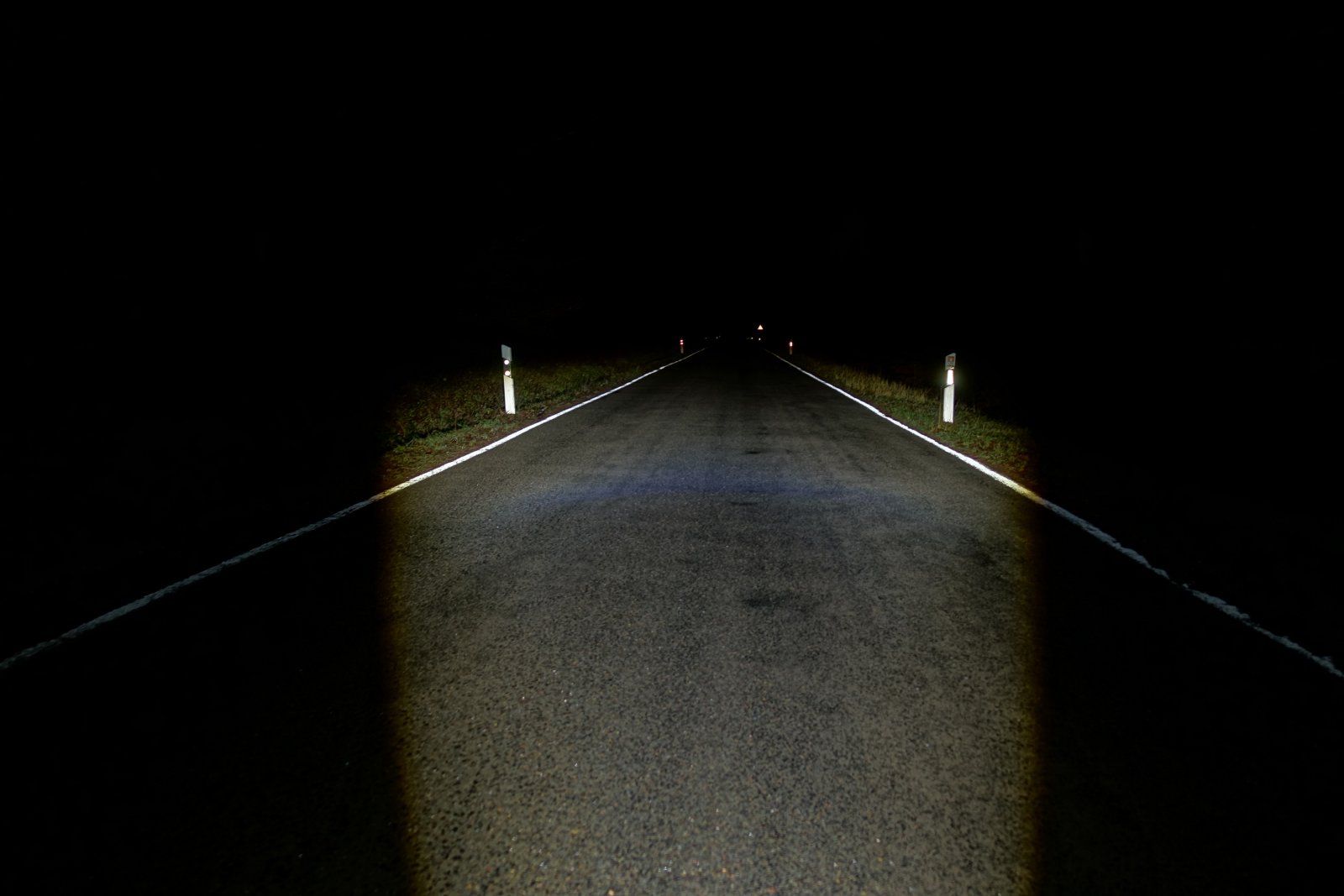

Ich bin seit 1 Woche im Besitz einer Magicshine CBL1600, habe die noch für 56€ über Aliexpress bekommen, ist dort aber auch im Angebot verschwunden. Also die Lampe ist für den Preis absolut super, von der Ausleuchtung am Rennrad völlig ausreichend. Ich habe auch noch eine Lupine SL MiniMax AF, die ist im Nahbereich zwar heller, braucht man aber nur im Wald. Bei der Reichweite vom Abblendlicht ist die Magicshine nur wenig schlechter als die Lupine, Fernlicht ist die Lupine aber besser. Die Magicshine ist von der Farbtemperatur leicht in Richtung warmweiß (Lupin kaltweiß), was ich bei nasser Straße angenehmer finde.
Bei der Magicshine ist für meine Trainingsrunde die Akkulaufzeit etwas knapp, weil ich viel mit Fernlicht fahre, man kann aber per USB-C zusätzlich eine Powerbank anschließen, damit ist das Problem erledigt.
Zum Vergleich habe ich ein paar Bilder gemacht auf nasser Straße, sind alle mit der gleichen Belichtungszeit aufgenommen.
Danke für die Eindrücke!
Wie lange ist denn deine Trainingsrunde bzw. dementsprechend die Akkulaufzeit der Lampe (ohne Powerbank)?
Ich fahre ca. 2 Stunden mit Abblendlicht (höchste Stufe) und wenn ich das Fernlicht nur während der Abfahrt einschalte geht das auch noch, aber bei noch mehr Fernlichtanteil braucht man die Powerbank. Die Lampe schaltet bei niedrigem Akkustand automatisch auf die geringste Abblendlicht-Stufe.
