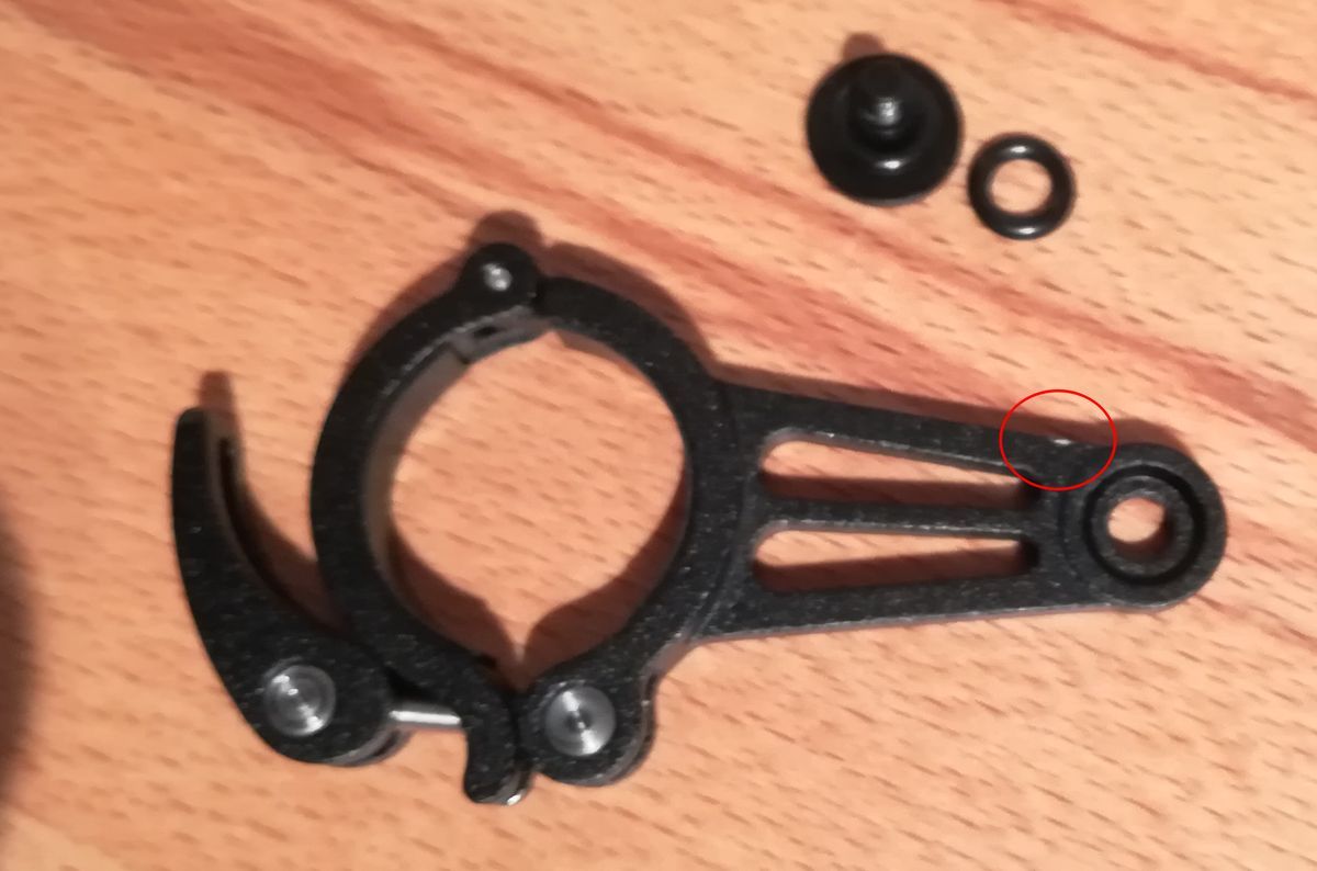

Kann ich eigentlich die AF mit einem anderen Schnellspanner verheiraten (Wilma/Betty)? Den mitgelieferten finde ich zu kurz.
Noch so einer, dem es geht wie mir. Lies mal Post #1051 hier in diesem Thread
AF mit Wilma Schnellspanner: geht, die Kippbarkeit nach hinten ist etwas eingeschränkt, aber nicht störend. Der Wilmaschnellspanner liefert deutlich mehr Platz zwischen Lenker und Lampe.#
AF mit Betty Schnellspanner: geht nur mit 5mm Extensionset vernünftig, sonst kann man den Lampenkopf nur sehr eingeschränkt drehen, weil die Kühlrippen der AF mit dem Schnellspanner kollidieren. Die Folgen sieht man auf dem Bild (roter Kreis)
Nachtrag:
Distanz Bohrung - Außenkante Schelle bei den Schnellspannern (bei 25.4mm Varianten gemessen)
SL-AF: 2,05-2,1 cm
Wilma: 2,55-2,6 cm
Betty: 3,1-3,15 cm

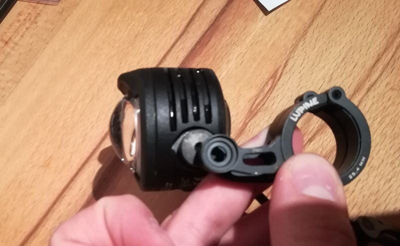

SL-AF an Wilmaschnellspanner mit SL-AF schnellspanner zum Vergleich. Beim SL(F) Schnellspanner sind die Halterarme an der Schraubhalterung tiefer angesetzt als bei Wilma, daher ist eine größere Schwenkbarkeit des Lampenkopfs nach hinten/oben gegeben.
