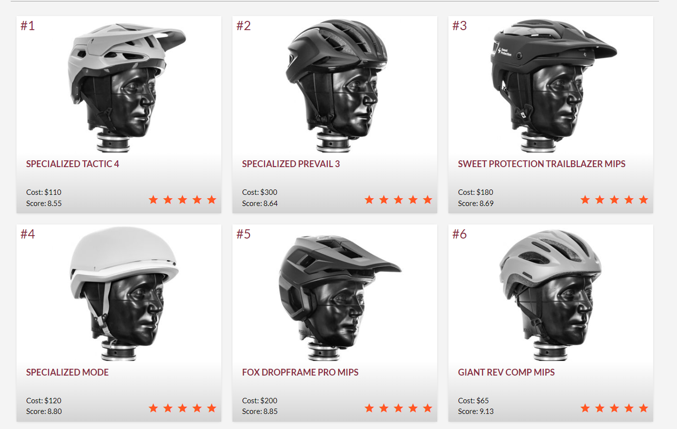

Der beste jemals vom Virginia Tech Institut getestete Fahrrad-Helm ist ein Specialized Tactic 4 , den man ab 70€ bekommt...
https://helmet.beam.vt.edu/bicycle-helmet-ratings.html#0
