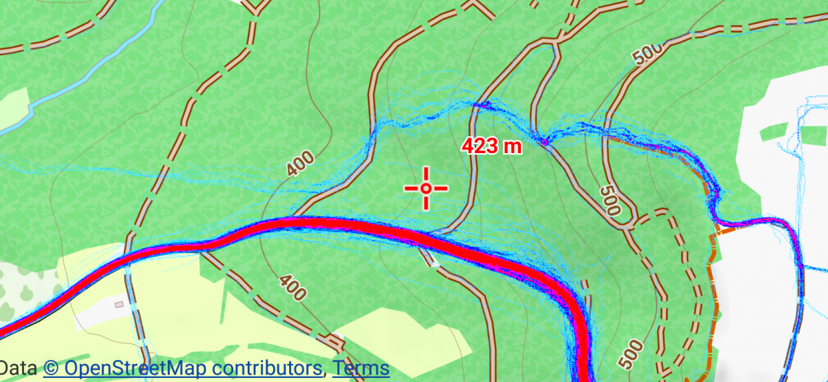

Hier ein Beispiel mit Strava Heatmap Overlay.
Kein Weg, aber dort fahren Leute den Berg runter. DAS sind die Stellen, die interessant für uns sind.
Gruß
Daaaaas halte ich nicht unbedingt für eine Einstellung, die man öffentlich propagieren sollte ;)

Korrekt, die Karte ist schlichtweg falsch.
Dort gibt es einen weg, der im Sinne des Gesetzes als “geeignet“ bezeichnet werden kann, schlicht weil er fahrbar ist.
Die Diskussion ist aber als sensibel zu bezeichnen. Die Lobby der Mountainbiker ist einfach noch nicht groß genug.
