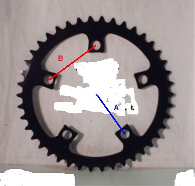

Hallo Ihr Lieben,
stelle mal eine ganz blöde Frage.
Wie misst man den Lochkreis - muss mein Kettenblatt wechseln! :confused:
Streite mich hier gerade ein wenig mit einem darüber ;-)
Siehe Bilder!
A ODER B???
Vielen Dank im voraus für Eure Hilfe!!
VG Toddy

Hallo
B ist die Antwort
Gemessen wird von Mitte Loch bis Mitte Loch
MFG
J-CooP schrieb:
Quatsch. B ist der Lochabstand, aber nicht der Lochkreisdurchmesser.
Und das was im Bild als A eingemalt ist, ist nur der Lochkreisradius.
Sorry hast recht B ist Lochabstand :rolleyes:
deshalb die angaben wie z.b 76 oder 75/46 mm Lochabstand
so jetzt sollte es richtig sein :D
Lochkreis
Durchmesser
Kreisdurchmesser, in dem die Speichenlöcher im Nabenflansch um die Nabenmitte herum angebracht sind.
Kreisdurchmesser der Befestigungsbohrungen für die Kettenblätter im Kurbelstern.
