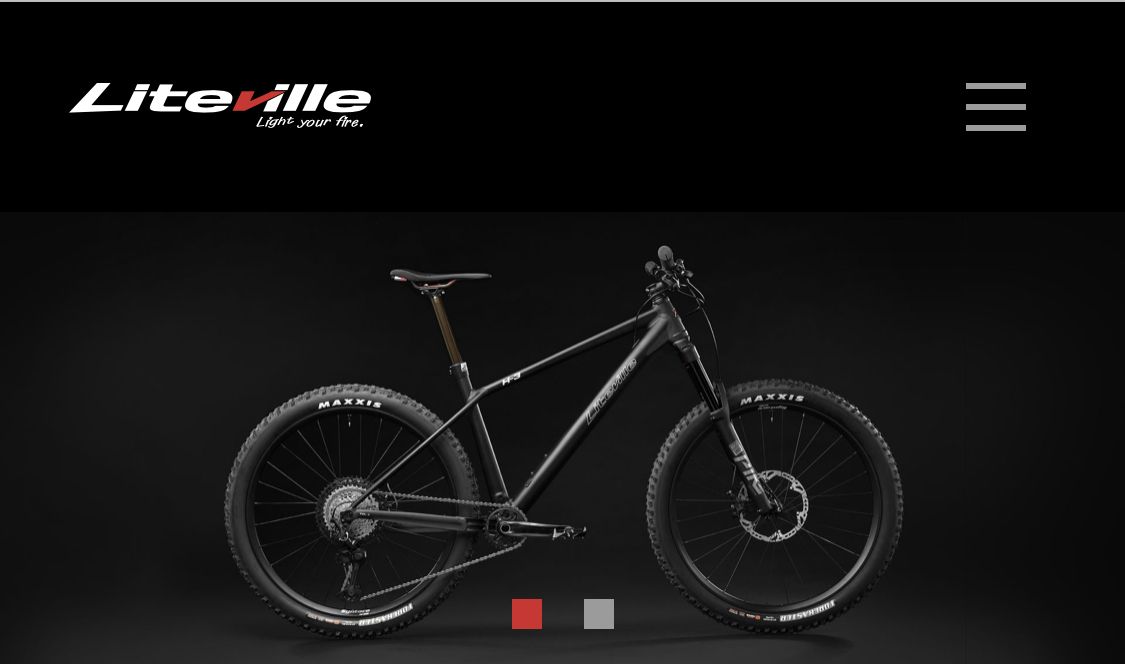

Hallo, ich möchte ein H-3 MK3 Trail Hardtail kaufen und suche Rat von andere H-3 Fahrer bzgl. Rahmengröße.
Mein Körpergröße ist 177 cm, Schrittlänge 88 cm (Armlänge 60 cm, Schulterbreite 40 cm). Laut Liteville könnte mir M sowie L passen.
Welche Körpergröße / Schrittlänge habt ihr und welche Rahmengröße fährt ihr denn?
(Ich wurde am liebstens probefahren, aber die Räder sind nirgendwo vorhanden. Zwischen sportliche Sitzposition und Bequem neige ich eher zu bequem.)
Viele Dank und Grüße aus Heidelberg,
Sid
