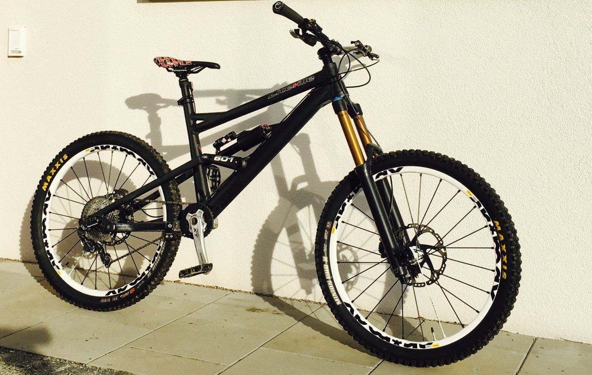

image.jpeg Nachdem die grauen SX mit dem DHR2 von der Breite in Sachen Durchschlagsschutz so perfekt zusammengepasst haben dachte ich, ich probiere die nächste Generation.
Irgendwie passt das mit der Fukushimabeschichtung gar nicht so toll zusammen rein optisch.
Tauchrohre schwarz lackieren !?
Vor allem hab ich noch nen Dämpfer der rein kommt mit grauem Kolben. Dann schauts aus wie Fasching...
Wollte eben den Monarch plus einbauen aber der lange Schlitten hat andere aussenbreite und einen größeren Gewindedurchmesser am oberen Dämpferauge. Ich werd wahnsinnig...
Gewicht laut Pw ist bei 14,5 kg TL.

Anhang anzeigen 458368 Nachdem die grauen SX mit dem DHR2 von der Breite in Sachen Durchschlagsschutz so perfekt zusammengepasst haben dachte ich, ich probiere die nächste Generation.
Bei mir haben kurzer und langer Schlitten das gleiche Gewinde und die gleiche Breite (22,2).
Innebreite ist gleich. Gewinde ist beim langen Schlitten größer. Ich frag mich wie das passen soll wenn ich das Lager ins Auge presse vom Durchmesser her.
