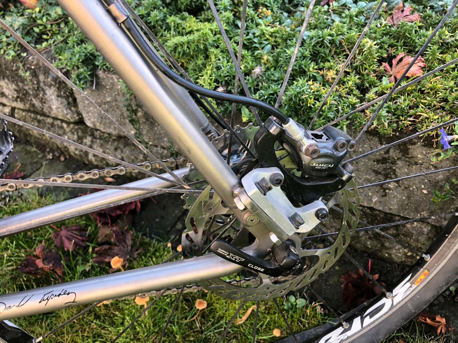

Abend zusammen,
weiß jemand, ob es das Litespeed Ocoee FS mit Sachs Discmount gegeben hat?
Gruß Frank
Gruß Frank
Ich bin da sicher kein Experte, aber wie das aussieht und auch das die Aufnahme über das Drehgelenk hinweg geht (kann ja eigentlich nur im oberen Teil angeschweißt sein) und so die Position des Bremssattels über der Scheibe beim Einfedern sich zumindest leicht verändern sollte, kommt mir das eher unprofessionell vor...
Ich bin da sicher kein Experte, aber wie das aussieht und auch das die Aufnahme über das Drehgelenk hinweg geht (kann ja eigentlich nur im oberen Teil angeschweißt sein) und so die Position des Sattels über der Scheibe beim Einfedern sich zumindest leicht verändern sollte, kommt mir das eher unprofessionell vor...
Ich finde das auch seltsam, aber die Sockelplatte hätte sich an der unteren Strebe oder am Ausfallende nicht wirklich befestigen lassen ... und Titan kann nicht jeder Hobbyschrauber schweißen. Außerdem sollte die Montage an der Sattelstrebe m.W. bewirken, dass der Hinterbau beim Bremsen nicht einfedert, wenn ich mich richtig erinnere?
Schaut nachgerüstet aus, die Platte kann ja nur zur Hälfte angeschweisst sein, der Riss in der Schweissnaht (oder Schlimmer) ist doch vorprogrammiert.
Die dunkle Verfärbung der sichtbaren Naht deutet auf nachträglich angebruzelt hin. So hätte das ab Werk bestimmt nicht ausgesehen. Außerdem ist der Rahmen gestrahlt und die angeschweißte Platte nicht.
Im Übrigen halte ich dieses Konstrukt genauso so wie meine Vorredner für Pfusch.
Das Rad ist über 25 Jahre alt und die Sachs Disc ebenso - die Tatsache, dass das mittels Adapterpatte irgendwann auf Avid Disc umgerüstet wurde, zeigt doch, dass es bisher nicht gerissen ist ... und vom Leben in meiner Sammlung wird es sicher auch nicht mehr reißen.
Ich möchte bitte auch nur wissen, ob es so eine Modifikation von Litespeed selbst gab oder ob das tatsächlich jemand privat umgebaut hat? Wenn die. Platte nicht nur am Sattelrohr, sondern auch am oberen Drehgelenk angeschweißt ist, muss das auch nicht zwingend Pfusch sein ...

So, das Rad ist nun da und ich bin tatsächlich irritiert, wie professionell mehrere Führungen für die Bremsleitung aus Titanblech angeschweißt sind ...
... und die Sachs Power Disc passt tatsächlich auf den Sockel, der ebenfalls sehr schön angeschweißt ist - auch wenn mir geraten wurde, den Sockel für die klobige Bremse zu entfernen, will ich das erstmal mit Power Disc aufbauen, denn eine Schönheit ist der Ocoee FS Rahmen auch nicht wirklich.

NACHTRAG: Die überflüssig anmutende Nase oben an der Bremsplatte hat tatsächlich eine Funktion, denn wie man an der dunklen Abriebstelle (ist Fett) auf dem Ausfallende sieht berührt die Bremsaufnahme das Ausfallende "gerade nicht", wird beim Betätigen der HR Bremse dann aber auf das Ausfallende gedrückt, was die Konstruktion stabilisieren dürfte ... und da sich der Hinterbau durch die Anlenkung der Bremse über die Sattelstrebe beim Bremsen aufstellt (unten montiert würde er eintauchen), bremst das ganze dann fast wie ein Hardtail - genial durchdacht das alles ... :anbet:
So richtig professionell gefertigt wirkt die Aufnahmeplatte nicht. Wenn ich die Fertigungsspuren an eben dieser richtig deute, dürfte es ein Stanzteil sein.
Egal, sofern sonst ordentlich (genug) angebracht. Ist halt n Unikat, was funktioniert und nicht durch Schönheit besticht ;).
Ich kann immer noch nicht genau erkennen, wie die Bremssattel Aufnahme angebracht ist. Ich nehme mal nicht an, dass sie auf beiden Seiten des Gelenks angeschweisst ist?
Mag sein, allerdings wüsste ich nicht wie ein einzelnes Stanzteil aus Titan angefertigt werden sollte - braucht man dafür nicht extra eine Form (was sich für ein Einzelstück kaum lohnen dürfte)? Was die Optik angeht, so finde ich das 95er Ocoee FS mit dem superfetten Unterrohr und dem ausladenenden Hinterbau sowieso eher unhübsch.
Habe ich im Nachtrag doch erklärt: ist an der Sattelstrebe und der oberen (massiven) Gelenkaufnahme angeschweißt. Mache bei besserem Wetter weitere Bilder ...
Genau, gestanzt ist das nicht. Und für Nippeln ist es zu dick.
Das ist ein durch Laser, Plasma- oder Wasserstrahl geschnittenes Blechteil.
Am meisten verbreitet ist Laserschneiden, sieht auch optisch so aus.
Diese sichtbaren Ausrisse entstehen bspw. beim Stanzen. Es könnte ein Langlochstempel verwandt worden sein und dann wurden 2 Seiten auf Maß abgeschliffen. Laserteile haben bessere Oberflächen und imE Wasserstrahlschneiden auch.Screenshot_20221128_211005_Firefox.jpg
