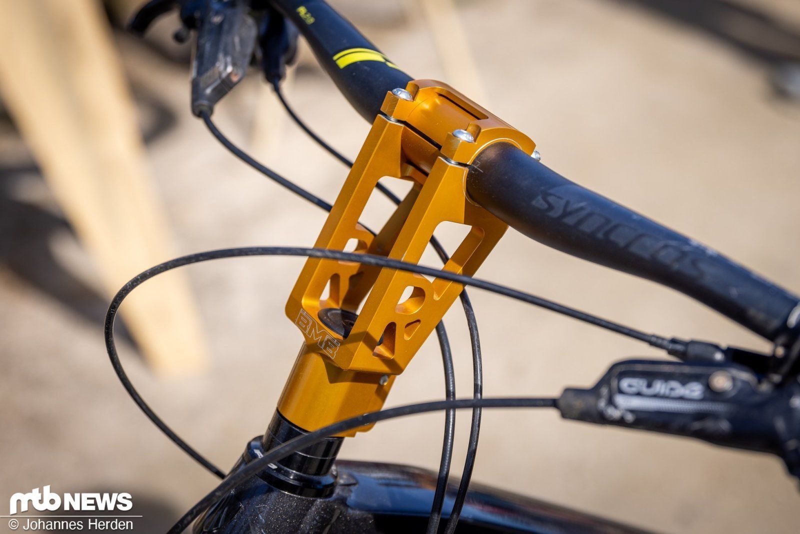

Bikefitting, da Ergonomie immer individuell ist.
Sattelhöhe hängt mit Beinlänge zusammen
Lenkerhöhe aber nicht nur mit Armlänge.
Sondern mit vielen weiteren Faktoren.
Die Lösung:
https://www.mtb-news.de/news/sea-otter-classic-2023-bmb-ceramicspeed-deity/
