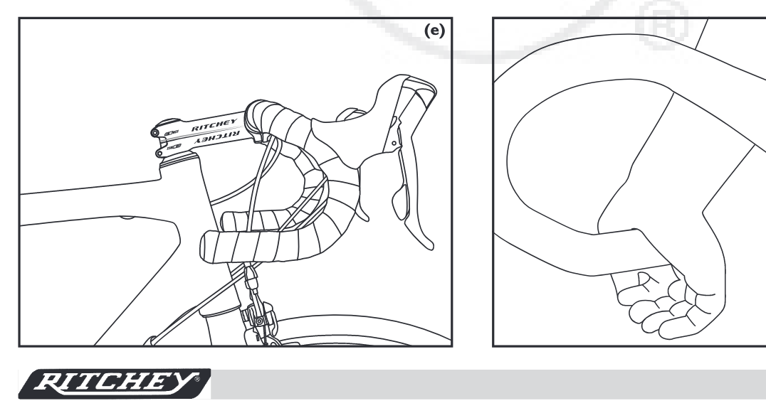

Andere Hersteller wie zum Beispiel Ritchey haben teilweise noch 'klassische' Handbücher, Produktfotos je nach Lenkerart und Einsatz verschieden:

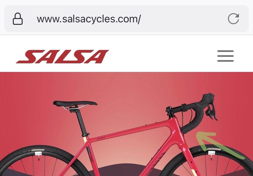

Salsa wiederrum empfiehlt es so: "Drop Bar Shifter and Brake Lever Positioning
With the shift and brake levers loose, position the hoods to create a flat surface across the top of the handlebar. [...]"*
Produktfotos sind vielleicht kein gutes Beispiel, wie/wo/von wem die Product Shots entstanden und hat sicherlich oft nix mit Bike Fitting zu tun.
Damit fang ich normalerweise an, einen möglichst nahtlosen Übergang der Hoods zum Lenker. Darauf baut dann der Rest auf. Je nach Lenker, Griffe, Vorbau, Oberrohr und Position auf dem Rad ergibt sich bei mir diese "in line" Optik von alleine oder auch nicht.
