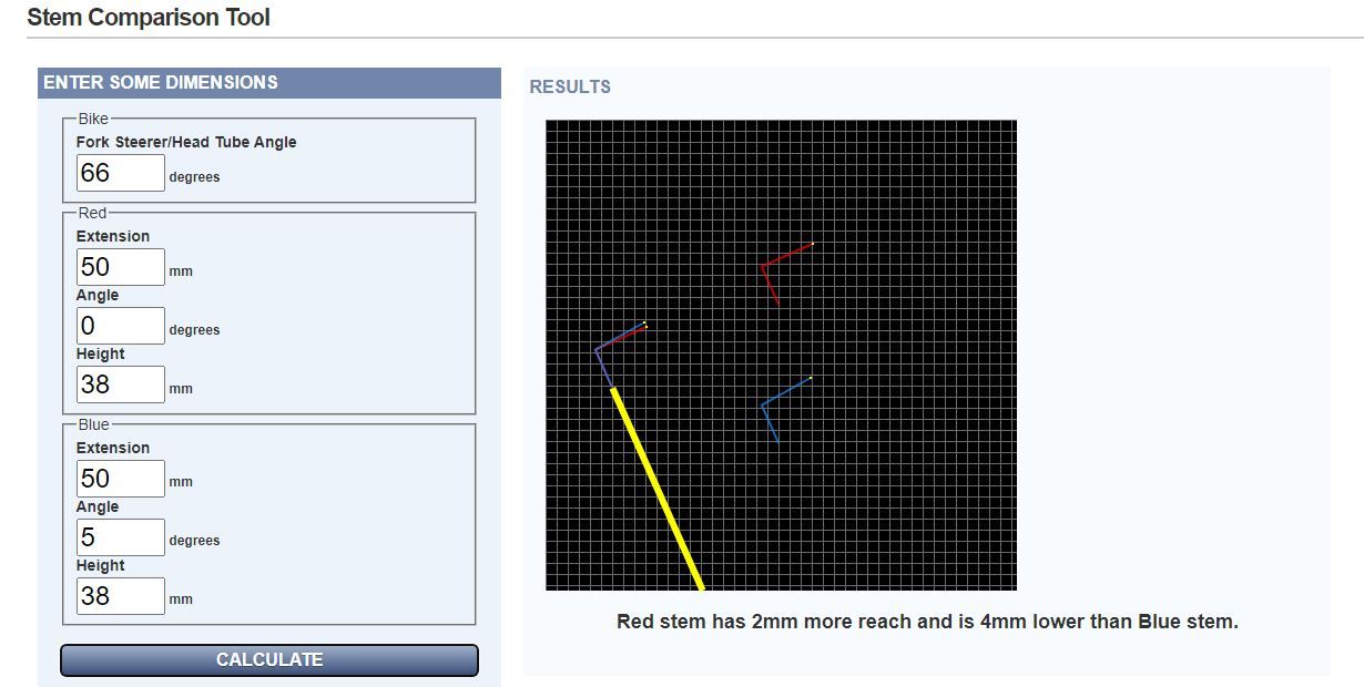

Die 5° kannst eigentlich vergessen, was machen die 5° am Beispiel von 50mm aus

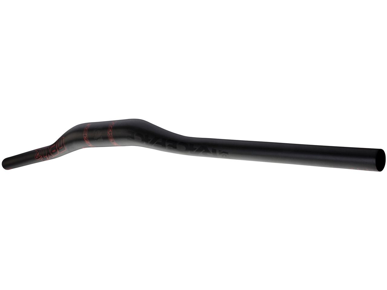

Rise = Erhöhung z.B. 10, 20 oder 35
Upsweep = Biegung nach oben z.B. 5°
Backsweep = Biegung nach hinten z.B. 8°

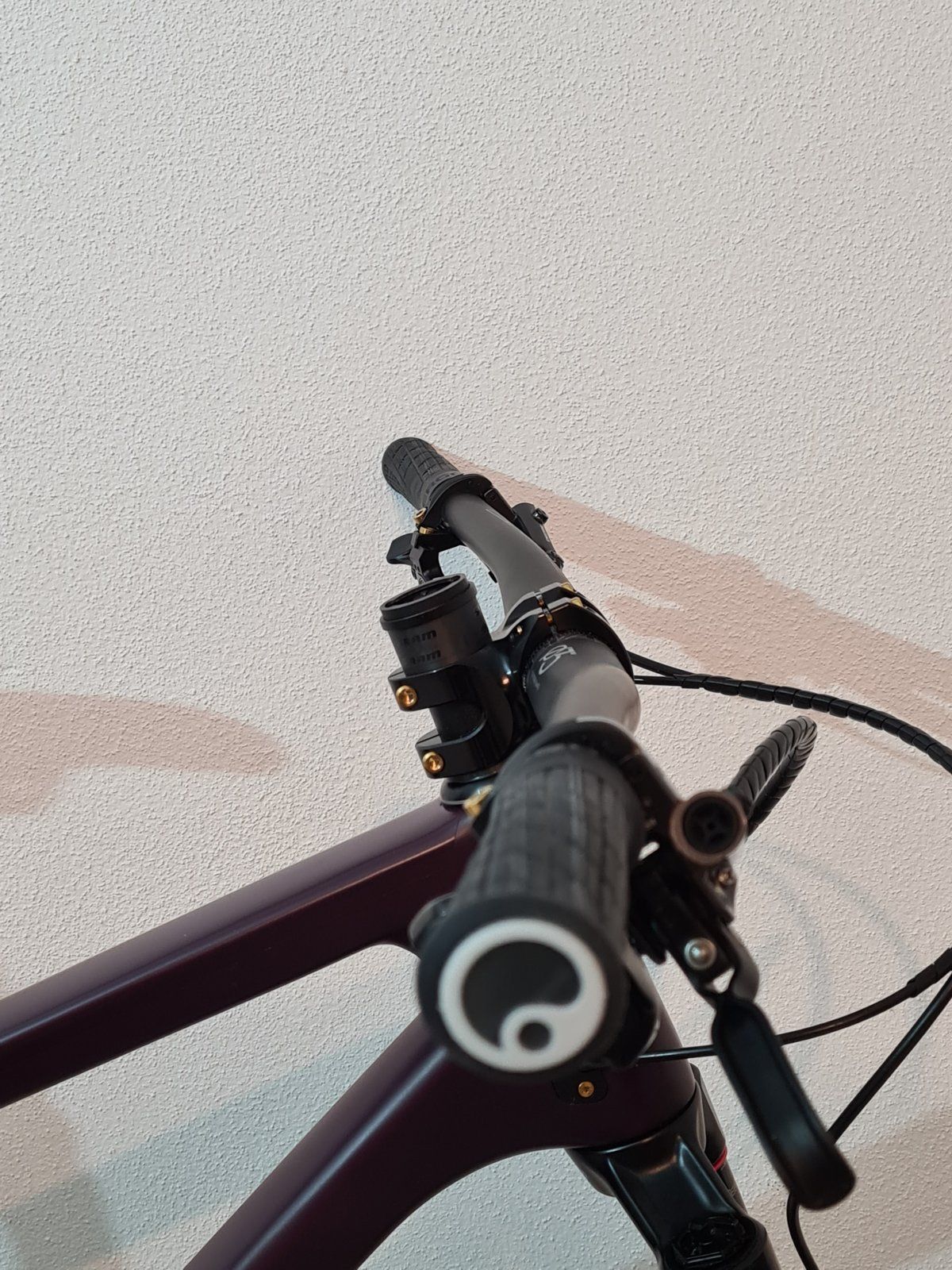

Hier Mal ein Bild von meinem Lenker
Da es ein 120/105mm Bike ist, geht es etwas mehr vorne in den SAG, was den Lenker dann noch minimal nach vorne kippen lässt. Ich hab ich dabei aus der Mitte raus nach vorne etwas gekippt bei 66° LW umd mehr Unterstützung für die Hände zu haben.
So ergibt die obere Seite von meinem Unterarm bis zum Zeigefinger eine gerade Linie und kein Handgelenk knickt ein wenn ich den Lenker belaste.
Vielleicht hilft es ja. Gute Besserung

Der Lenker im Bild von @Orby wäre mir viel zu weit nach hinten gedreht.
