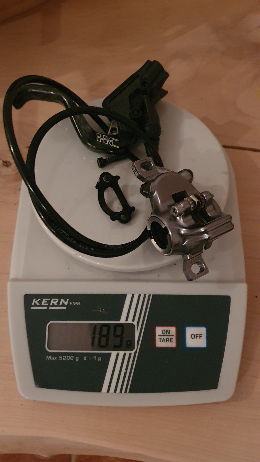

Hallo
wer hat noch ne leichtere Mt 8 zu bieten ?
5 gr pro Bremse kommen noch weg.
Titanschrauben etc sind noch unterwegs zu mir
Reichlich sinnfrei, oder?
Alleine wenn du die Bremsleitung auf 50cm kürzt hast du sicher "gewonnen". Dazu noch nen paar abgefahrene Beläge und es läuft...
Aber für dich:
Töchter fahren MT mit den kurzen Carbonhebeln, ohne Deckel am Verschlussstopfen des Sattels, Titanschrauben am Bremsgriff (Titanium-Planet, aber auch Ali), an den Bremsbelägen (Ali) und sowohl Banjoverschraubung/Hohlschraube als auf auch Entlüftungsschraube (Ali). Theoretisch könnte man noch die Überwurfschraube der Bremsleitung aus Titan bekommen und den Knickschutz weglassen...

Es wäre schön zu wissen, inwiefern die gezeigte Bremse optimiert wurde… Ist zum Beispiel das Gegenstück an der Lenkerklemmung aus Carbon?

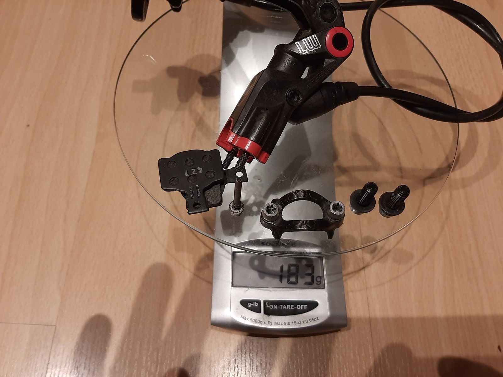

@Joe , ja die ist leicht . Mein Sohn hat an seimem XC Bike auch noch eine ältere Version der MT8 .
Anscheinend waren die leichter ?
