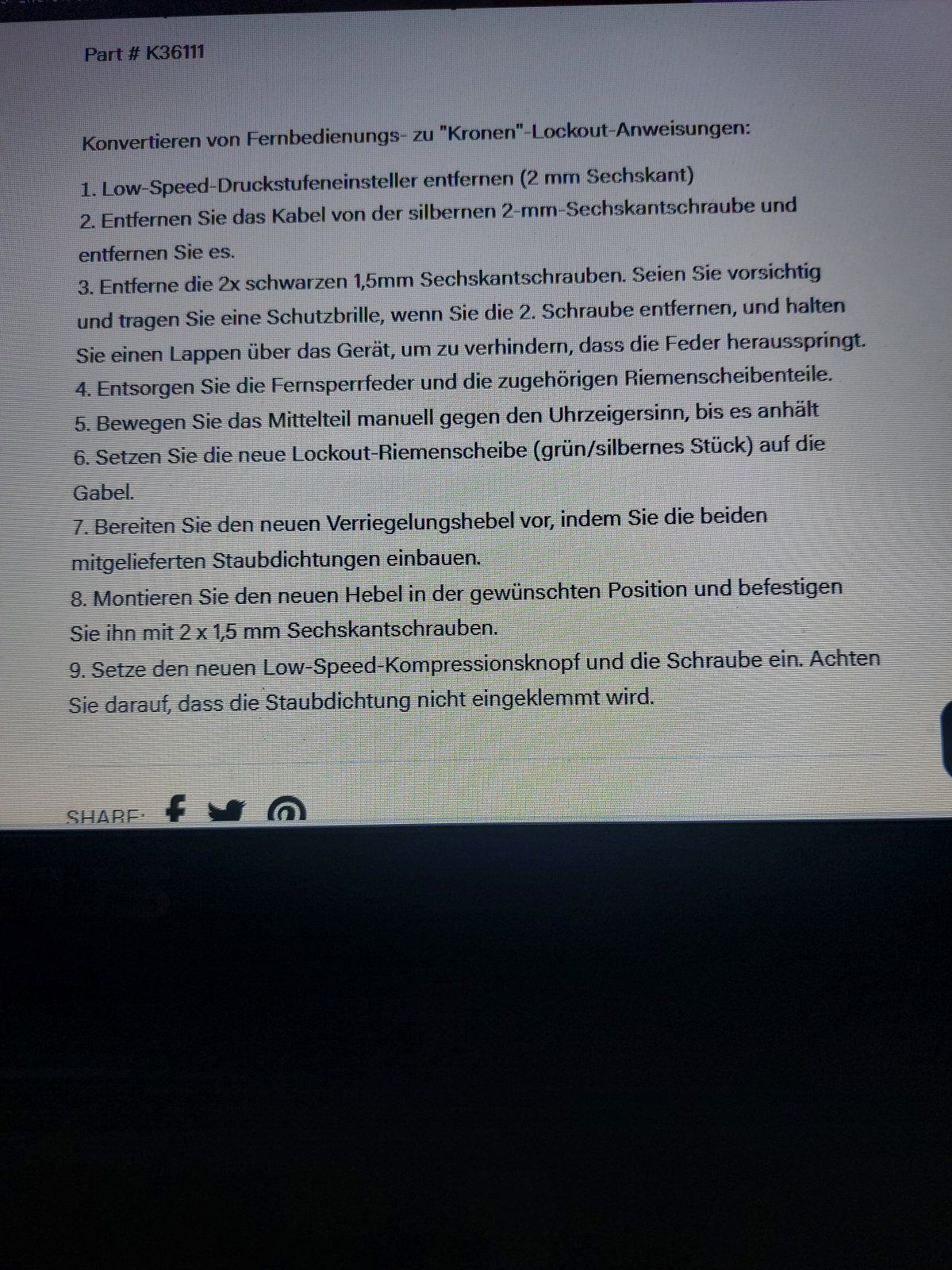

Moin Leute, ich habe an meinem neuen Cannondale Scalpel HT1 eine Lefty Ocho Carbon 120 mit 110 mm. Ich hab den Remote Hebel der Gabel nicht, und würde gerne auf Non-Remote umbauen. Weiss jemand wie das geht? Ich finde dazu nix.

Hallo,
Habe alles laut der Anleitung aus und eingebaut.
Im ausgebauten Zustand kann ich mit den Fingern die silberne Lockout Schraube drehen und der Lockout funktioniert auch, auf und zu.
Aber wenn ich den neuen Lockout Hebel montiere kann ich den nicht betätigen.
Hast Du eine Idee was das sein kann ?
Danke und Gruß,
Novi
Problem gelöst.
Das grüne Teil der Lockoutriemenscheibe war ab Werk in der falschen Position, geschlossen statt offen.
Jetzt funktioniert alles 👍🏻
