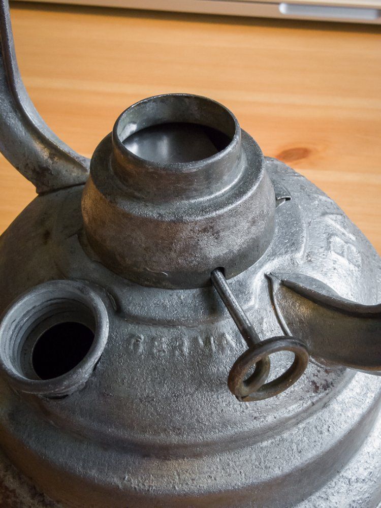

Hier noch ein paar Bilder vom aktuellen Stand:
- Den Lampenkörper habe ich gebürstet, entrostet und kalt-verzinkt. Über die Farbe und Ausführung des Finishs mache ich mir dann Gedanke, wenn die Elektronik steht, läuft und reinpasst.
- Die Dochthalterung muss später den Poti und den Kühlkörper samt LED aufnehmen
- Der untere Glas-halter wird nur so umgearbeitet, dass die LED mit Kühlkörper durchpasst.

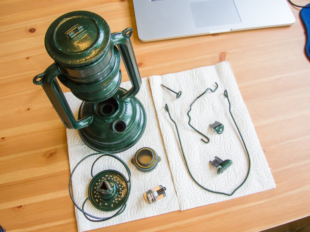

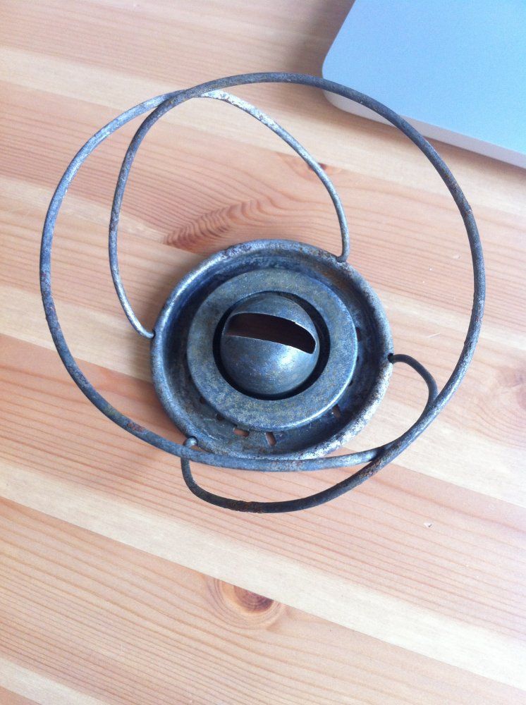

Soo, jetzt war ich hier so lange abwesend. Die Laterne ist schon seit längerem bis auf eine kleines Detail fertig und bisher problemlos im Einsatz.
Bilder sagen mehr als tausend Worte:
Mit eineen Gel zum Rostlösen habe ich so den meisten Rost entfernt. Danach mit Wasser gespült und mit Drahtbürste, Topfschwamm und Stahlwolle den angelösten Rost entfernt.
Ergebnis für einige Teile nach dem Entrosten.

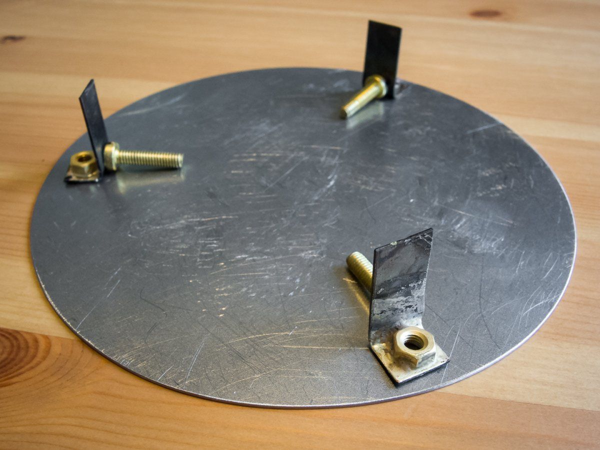

Aus normalen Stahlblech aus dem Baumarkt habe ich für den Poti und den Dochtdrehknauf eine Halterung gebaut, damit ich Stilecht die Laterne dimmen kann.
Anzugprobe: passt :)
Vorbereitung für eine neue Bodenplatte.
Die alte Bodenplatte war durchgerostet, deshalb habe ich eine neue hergestellt und noch drei kleine Winkel mit Messingmuttern, damit ich den Boden demontierbar befestigen kann. Leider hat das hartlöten der Winkel am Laternenkörper nicht funktioniert, sodass ich dort dann mit 2K-Kleber gearbeitet habe.

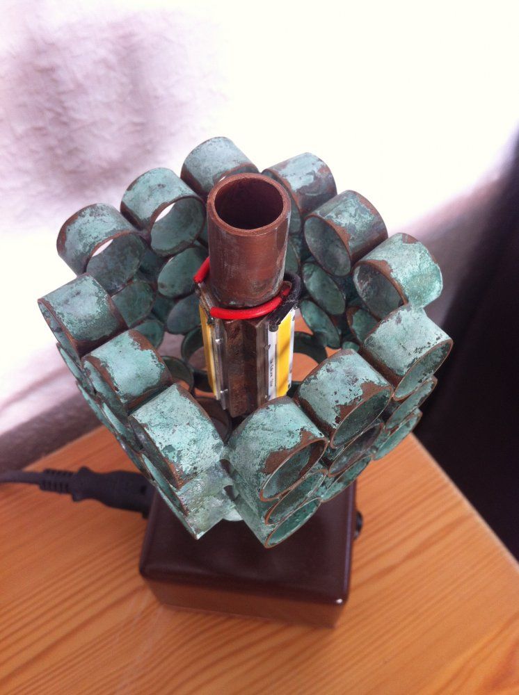

Die Innereien
Aus einer Kupferendkappe und Kupferblech habe ich einen Kühlkörper für die drei LEDs (hart-)gelötet und ...
...danach mit Hammerite Hammerschlag dunkelgrün lackiert.
Auch die anderen Teile habe ich dann lackiert, ein paar Tage lüften lassen und dann im Ofen nochmal bei 100°C für 2h getrocknet.

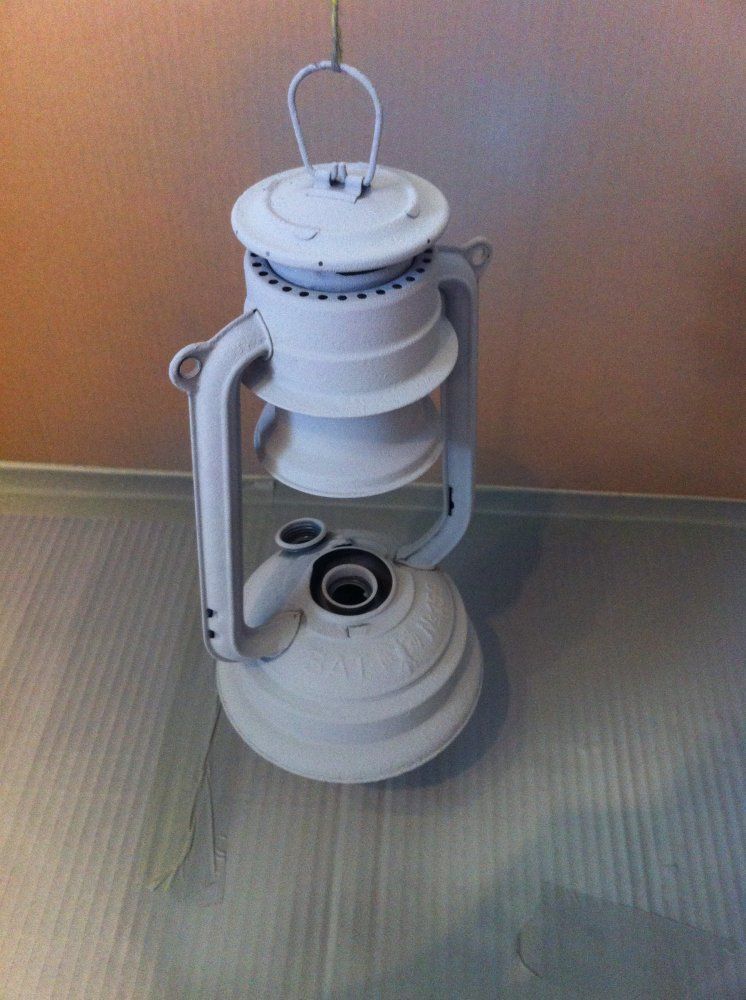

Und nochmal ein Vorherbild. Die anderen zwei Laternen sind auch erfolgreich "aufgehübscht". Allerdings sind diese für den Betrieb an der Steckdose.
Noch drei weitere Bilder zu den Laternen, aber das wird dann langsam zu Off-Topic:
