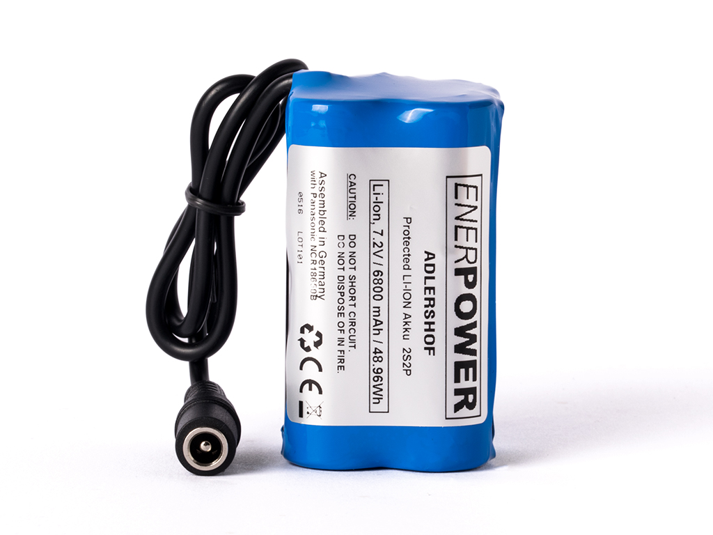

und nun der entscheidende unterschied der alles aus macht, ein Balancer stecker macht man da eben noch dran!!!
anständige ladegeräte nutzen den zugang zu jeder einzelnen zelle um die verfassung von diesen auch anzuzeigen/auszuwerten.
eine frühzeitige erkennung das eine zelle bzw der akkupack runter ist ist der zentralle aufgabenbereich dieses anschlusses.
ohne einen solche ist nun mal nur glaskugel spekulieren angesagt was den nun bei deinem akkupack los sein könnte,
hier nochmal Professionelle aufgebauter Akkupack.
hier die leider auch verbreitete Pfusch methode mit dem typischen resultat welchen man in diesem beitrag wieder mal sieht.

2xINR18650MH1 als 2S in professinelle umgesetzt.
2xINR18650MJ1 als 2S auf russische pfusch umgesetzt. auch hier zu sehen.
nix 10C....und andere mupits, alles low Current 0815 gebrauchszellen,....... der entscheidende unterschied steht oben. :rolleyes:
und wie schon anfänglich gesagt will man wissen was bei seinem akkupack sache ist es vor alllem auch für radlampen am besten sich selber nen pack zu machen,.
ist ja nix dabei, es ist spot billig und man kann sich dann auf das teil auch verlassen.
da man durch diesen kleinen aber entscheidenden unterschied, die heutzutage gängige schnittstelle bekommt, um immer bestens im bilde zu sein über die genaue Verfassung des akkupacks.
