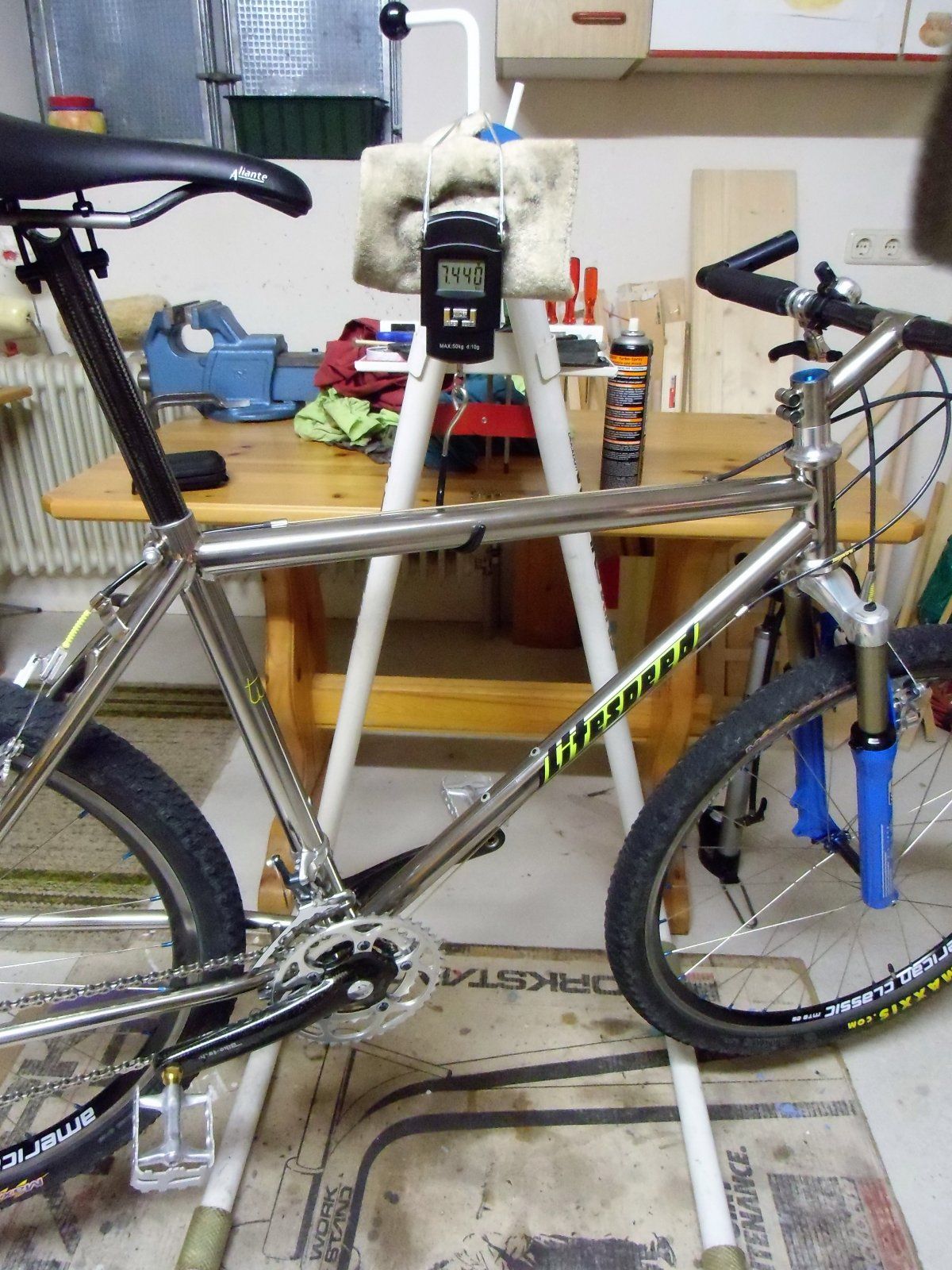

Ich hab' ein altes MTB aus 1992 mit Federgabel und Cantibremsen, das wiegt 7,4kg. O.k, da sind auch viele leichtere Teile dran und alles ist selbst zusammengesteckt. Normal waren vor 20 Jahren Gewichte für MTBs aus dem Laden, zwischen 9 und 15kg, je nach Preis.

7,4 kg sind natürlich ein Traum, mit Federgabel (?!?) haha (aber ohne Räder, oder?) – Ich werd dann wohl fürs Erste erstmal Straßenreifen aufziehen und Touren fahren. Mal sehen, wo meine Radreise hingeht. Vielleicht finde ich ja noch heraus, was mehr Spaß macht: 50 km durch die Eifel oder 10 km rauf und runter durch den Wald :p
Ne, komplett. Macht doch sonst keinen Sinn.
