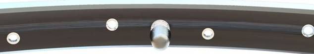

Bei meiner alten Felge waren die Speichenlöcher versetzt. Bei der DT Swiss Felge hatte ich noch folgendes Problem, das nicht erkennbar ist ob das Loch nach rechts oder links geht, oder sind die mittig? woran erkennt man das.
Kann mir gut vorstellen, dass bei der 533D die Speichenlöcher nicht richtungsweisend gebohrt sind. Weiß nicht, ob das irgendwo angegeben ist. Am besten von außen die Bohrung im Felgenboden so reinschauen, das diese und die Speichenbohrung konzentrisch sind. Dann schauen, ob die Blickrichtung nach außen geht, oder mittig auf die Felge. Zwei benachbarte Bohrungen vergleichen.

Ich habe übrigens eine Mail an DT Swiss wegen dem Versatz geschrieben, das ist die Antwort.
DT-Swiss schrieb:
Sehr geehrter Herr X,
die Bohrungen in dieser Felge sowie auch bei allen weiteren DT Swiss Felgen sind nach europäischem Muster angeordnet, siehe Bild:
Mit freundlichen Grüßen
wenn man vor der Felge steht, zeigt das erste Loch hinter dem Ventil nach rechts.
