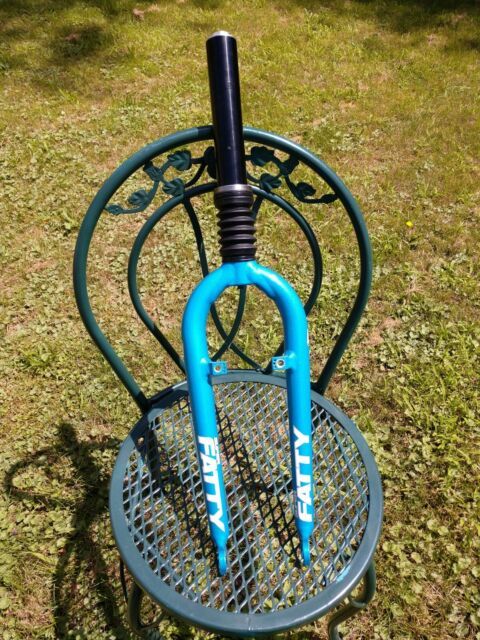

Ich kann mir das einfach schlecht vorstellen das so eine Gabel einen Unterschied macht . 3 cm progressiven Federweg geben ja schon die Reifen her .
Ist an meinem Fatty auch so . Bevor die Gabel überhaupt gecheckt hat was los ist , hat der Reifen alles aufgesaugt und für die Rock Shox bleiben nur die ganz dicken Brocken übrig , aber so viel Federweg hat ja die Grit nicht .
Die Grit ist eine reine Federgabel und kein Stoßdämpfer. (Traditionelle “Federgabeln” haben Stoßdämpfer eingebaut, wie auch in Autos oder Motorrädern.) Das bedeutet, sie spricht sehr viel schneller an, weil weniger Masse beschleunigt werden muss. Die Grit ist auf andere Einsatzgebiete ausgelegt als eine traditionelle Federgabel: es geht weniger um das Abdämpfen von größeren Einschlägen und mehr um das Ausbügeln von Unebenheiten. Da brauchst Du weniger Federweg und profitierst von einem schnelleren Ansprechverhalten. Wenn Du das über den Reifendruck machen wollen würdest, müsstest Du auch in Betracht ziehen, dass der Druck nicht so niedrig ist, dass Du Durchschläge und dann eben einen platten Reifen hast.
