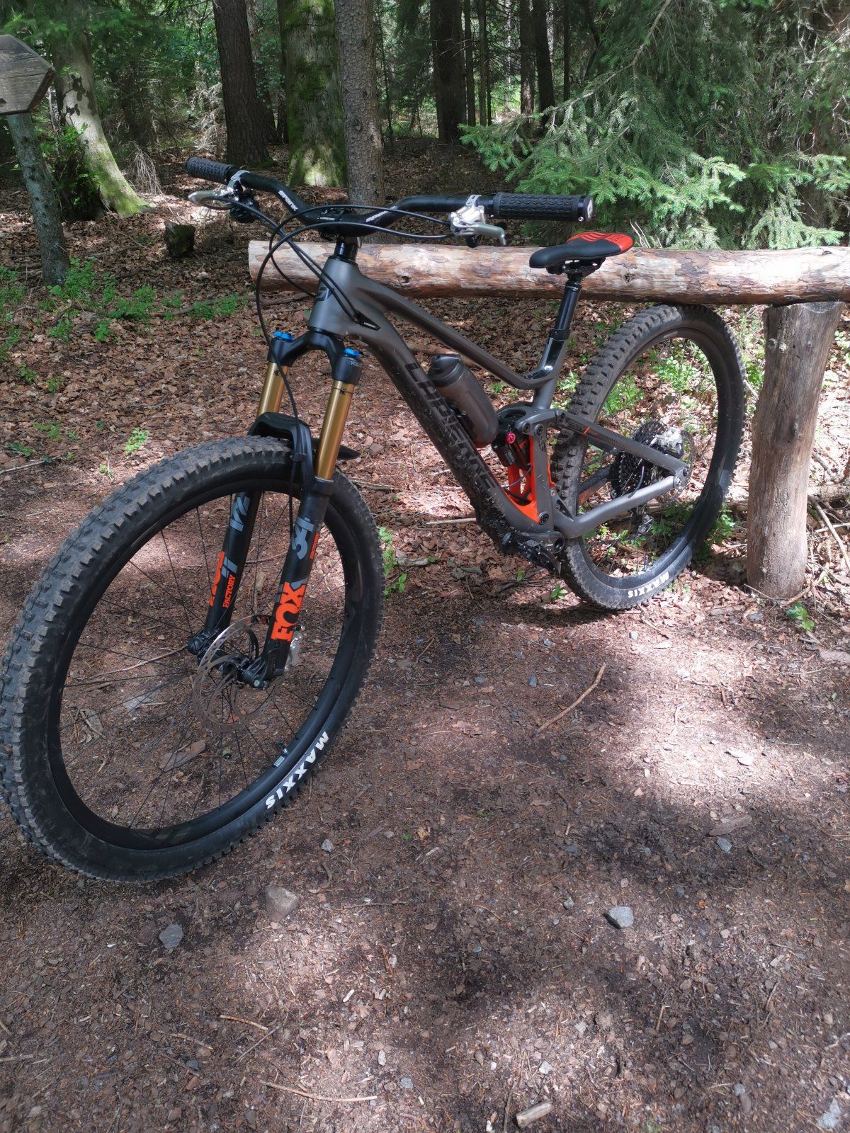

Ich hab das Rad im Laden als 29er mit den entsprechenden Laufrädern gekauft. Zuhause habe ich festgestellt, dass der Flipchip aber auf 27.5 gedreht ist.
Da ich vorher ein 26 Hardtail hatte, kenne ich mit dem neuen ChiChi noch nicht so aus.
Ist jetzt halt die Frage ob ich ggf auch den Steuersatz drehen muss. Oder ob es sich überhaupt irgendwie auswirkt.
Fahren lässt es sich neutral (glaube ich zumindest).
Das hier reime ich mir nur zusammen aus meinen Erfahrungen mit und meinen Überlegungen zu meinem Zesty AM Fit Alu von 2019 und den Angaben und Fotos auf der Website von Lapierre.
@HermanFromGerma Wenn ich das richtig sehe, hast Du ein AM 5.9 2021 und @SeeNachtigall ein AM Fit 8.0 2020. Der Unterschied ist das "Fit" (Ein Rahmen für alles - passende Größe vorausgesetzt - ob nun 27" oder 29" oder MX, ob Zesty mit 140mm oder Spicy mit 160mm).
Bei den Fotos zu den TR-Modellen sieht man, dass es keinen FlipChip mehr gibt (TR 3.7). Und wenn ich das richtig sehe, gibt es die auch nur noch mit 29" - wie auch die neuen AM und Spicy-Modelle 2021. Bei letzteren gibt es zwar einen FlipChip (wie ja auch von Dir bestätigt), aber vom veränderbaren "Winkelsteuersatz" (wie heißt sowas richtig?) ist auch hier keine Rede mehr.
Basis ist die 29"-Geo und der FlipChip sorgt für Mullet/297/MX. Außer....
Mein Fazit wäre, wenn ich mir die Angaben zur Geometrie des Am 5.9 ansehe, dass Du einen Rahmen in Größe S fährst. So sieht er aber wirklich nicht aus und wenn es kein S ist, würde ich schlicht nochmal mit deinem Händler reden. Wenn doch scheint alles i.O.
