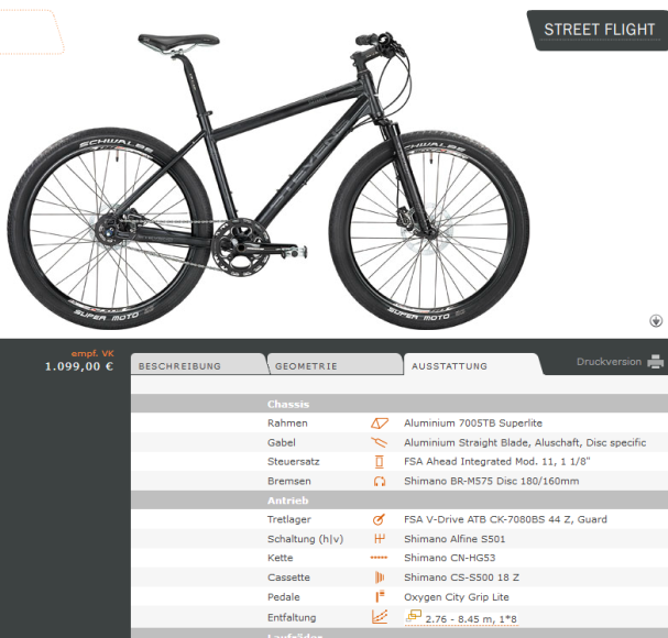

Ich fahre (bzw fuhr) ein in die Jahre gekommenes ATB von Stevens - Typ Street Flyer -

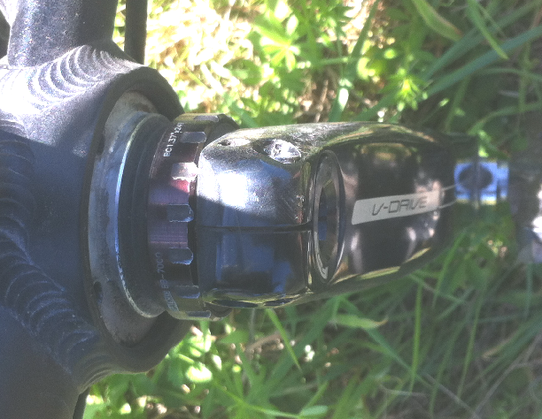

und da ist mir leider ende letzten Jahres die linke Kurbel zerbrochen :(
Dat Ding ging mir eh auf den Senkel, da die linke Kurbelschraube auf der Achse nie hielt
( ca. 5 Stk gekauft da verloren oder abgeschert, musste alle paar meter nachgezogen werden... naja )
Da mir das Bike ans Herz gewachsen ist & ich es gerne weiter nutzen möchte
suche ich nun 'günstigen Ersatz ( hab aber nich viel Knete... )
Ersatzteil bei epay oder hier hab ich net gefunden in den letzten 4 Monaten... vllt auch ganz gut so
Also:
aktueller Kurbelsatz ist ein:
FSA V-Drive 175mm ATB CK-7080S mit 44Z Guard

Ich les mich grad ein bisschen ein & bin bei Gehäusebreite & Spacern angekommen & dabei ist mir aufgefallen das ich(?) wohl, wie ich in 'nem oberen Bild gesehen habe, die Spacer falsch montierte habe (FSA Vorgabe: 2 Spacer auf Driveside & 1 Spacer auf non-Driveside ...)
vielleicht hab ich den Excenter auch mal falsch rum eingebaut falls das möglich ist...:spinner:
bin mir grad nicht sicher...
Wie auch immer:
Ich hab's genau umgekehrt....
Was ist die Folge daraus?
Im Prinzip doch nur das die Kettenlinie rechts nicht stimmt...oder?
Aber was mit der linken Seite dann? o_O
war das vllt. der Grund warum die Kurbel sich immer gelöst hat?
vorab Danke & Gruß
Das innenlager muss seitenrichtig verbaut werden: Reche Seite Linksgewinde, Linke Seite Rechtsgewinde - das ist so gemacht, dass sich die Lager beim Treten eher festziehen, als lösen - durch die Taumelbewegung der Teile bestreben die Schalen sich geger die Tretrichtung im Rahmen festzurollen. (Bei Pedalen das selbe Prinzip)
Manchmal ists auch Absicht, dass Spacer falsch gesetzt werden, entweder wegen kettenlinie vor allem Singlespeed, oder Mittigkeit der Kurbel - Abstand Kurbelarm zu kettenstrebe.
Die Shimanokurbel passt auch in das FSA Lager, da beide Seiten 24mm Durchmesser haben.
Zu deinem ursprünglichen Problem:
Die seitliche Schraube hält nichts, der linke Kurbelarm wird, wie bei Shimano auch, nur durch die Klemmung auf der Achse gehalten. Hat die Verzahnung nen Schaden, wird sich der Arm immer und immerwieder lösen, die seitliche Schraube kann das nicht verhindern.

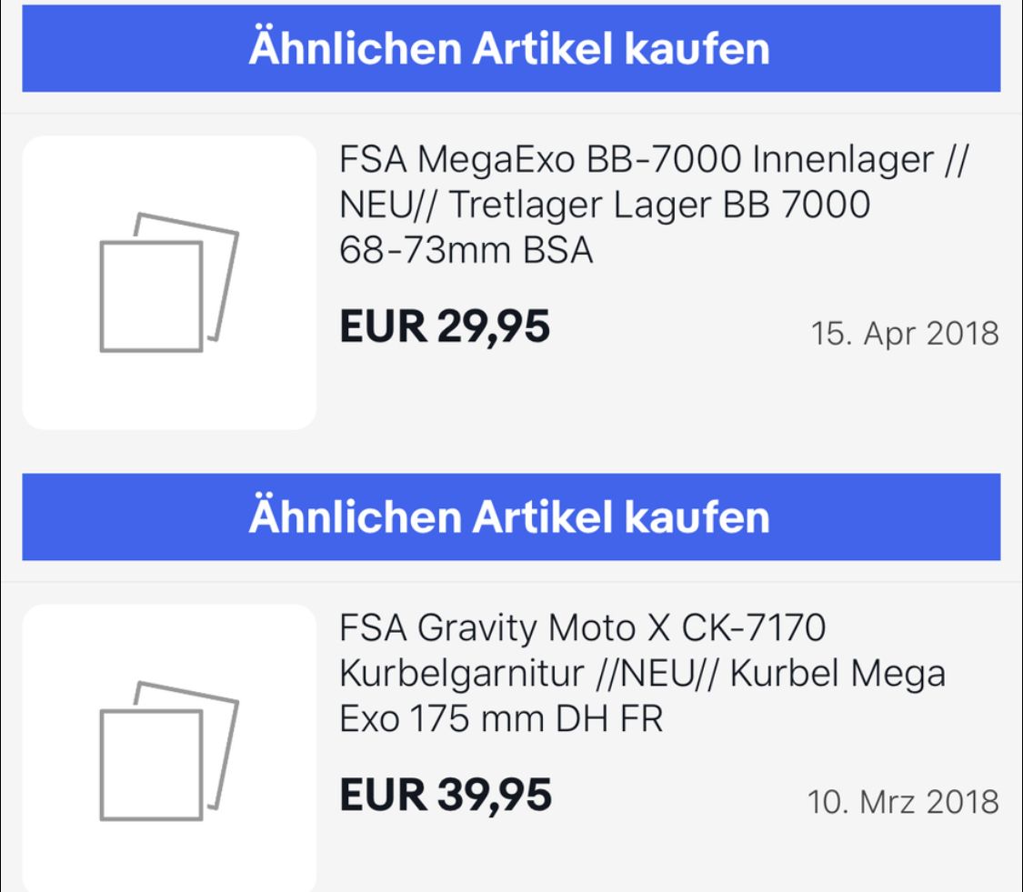

Ich bin kein Profi Schrauber aber ich habe
damals folgenden Kurbelsatz bei ebay in neu gefunden: FSA Gravity Moto X CK-7170 Kurbelgarnitur Kurbel 175 mm
Ist die Vorgänger Kurbel der unseren (Baugleich). Sieht nur ein bisschen eckiger aus nicht so schön rund… aber dass ja egal. Damals gab‘s ein Anbieter… finde den grad nicht auf mein Handy ggf. später an meinem PC. Ich hatte da dann auch noch das gleiche Innenlager in neu gekauft, das alte hat schon ganz schön geknarzt.
Ich hab grad mal bei ebay & Co gesehen aber die Kurbel nirgends gefunden ! 😿
Ich denke mal du musst weiter nach ner Alternative suchen oder frag doch mal bei FSA direkt nach nem Nachfolgemodell an !!!

Moment ich hab grad doch noch ein Bild vom Kauf gefunden:
Hallo Lichte & grüß ditsch 😺

Ich habe bisher eine FSA V-Drive ATB CK-7080BS, 44 Z., mit Kettenschutz verbaut... Die linke Kurbel (ist bereits meine zweite... die letzte konnte ich noch in England ergattern und nur der linken Arm wechseln) ist mittig gebrochen... denk mal zum Schluss ist es ein Materialfehler :-(
Ich hab FSA und bei einem Komponentenvertreiber mein Problem geschildert... eine Alfine Kurbel passt auf jeden Fall nicht :-(
Falls wer das gleich Problem bei dem Rad hat... ich fahr ein Stevens Sonereign Lite.
https://www.stevensbikes.de/2014/index.php?bik_id=85&cou=DE&lang=de_DE#tab-equipment
Der Q-Faktor ist ca. 176 mm - da könnte eine XT Garnitur helfen.

Der ebay Verkäufer war : radsport24
Der scheint auch noch aktiv zu sein. ggf. fragst du da mal an !?
