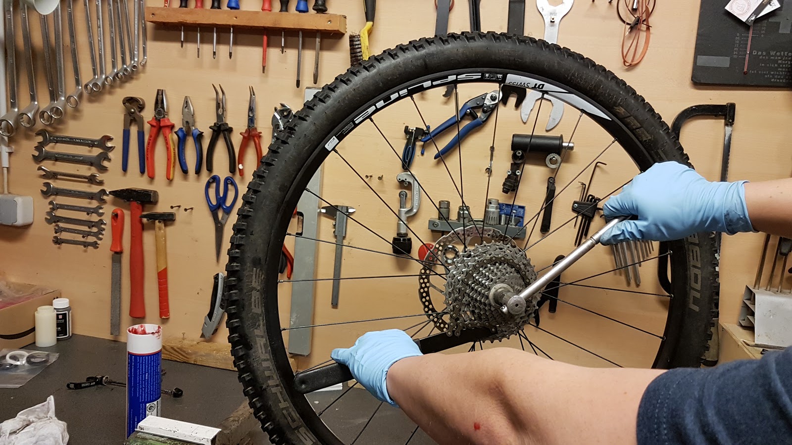

Als erstes runter mit der Kasette

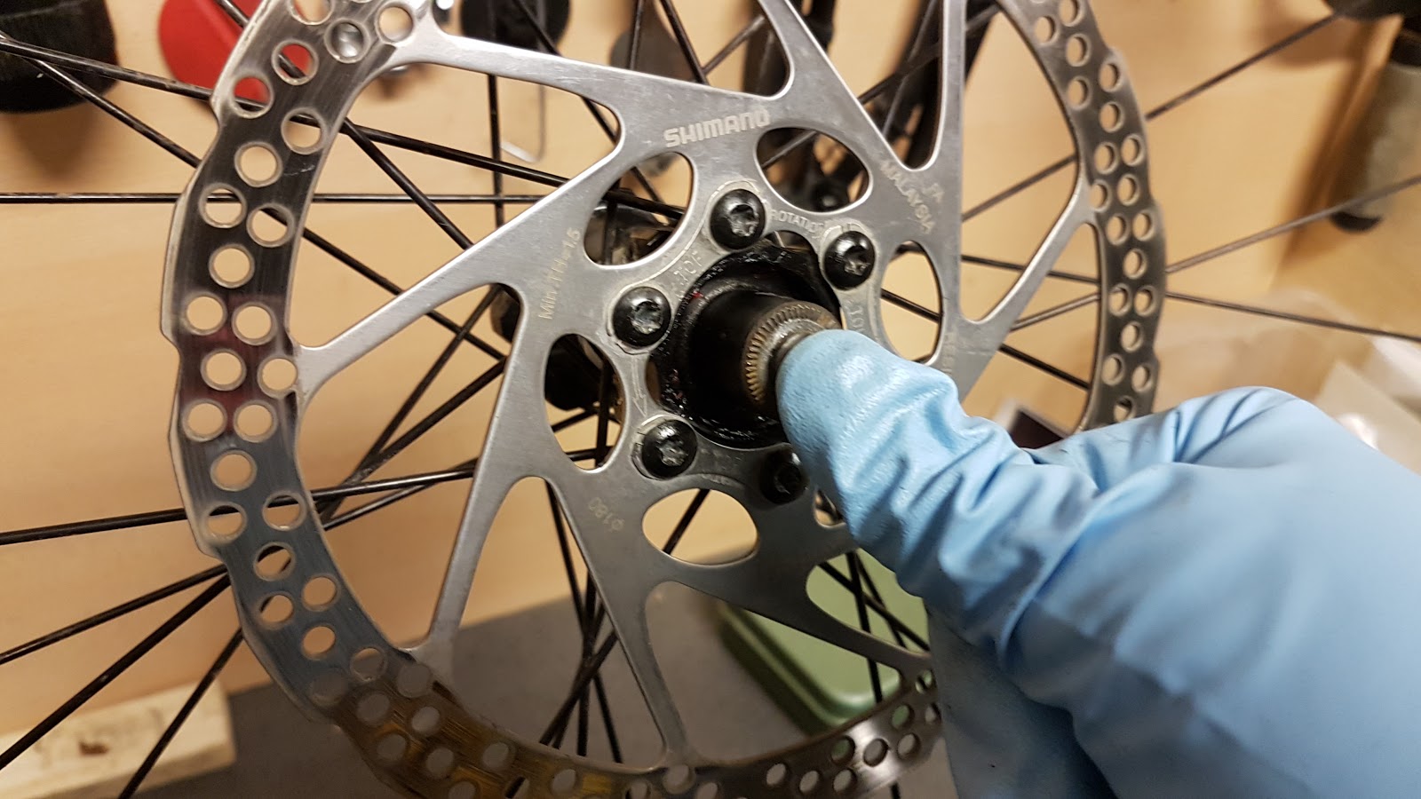

Dann kann man den Freilauf ganz einfach abziehen

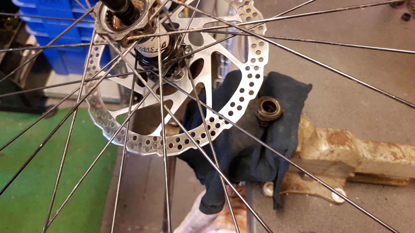

Auf der anderen Seite muss man die Endkappe abziehen, dazu spannt man die Endkappe im Schraubstock ein ( Lappen oder Schoner einlegen ! ) und zieht das Laufrad nach oben ab.
Plöp ist die Endkappe raus

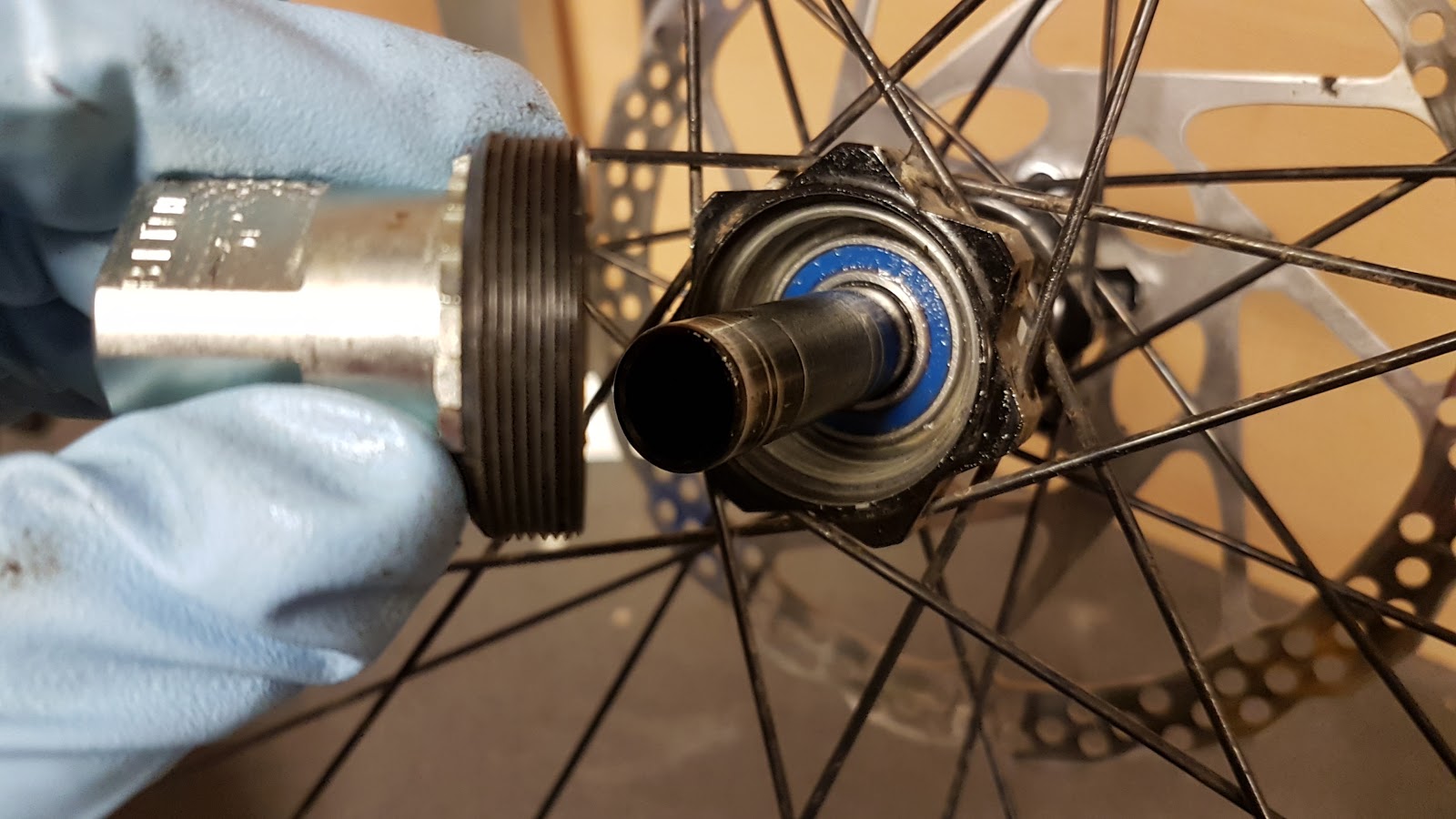

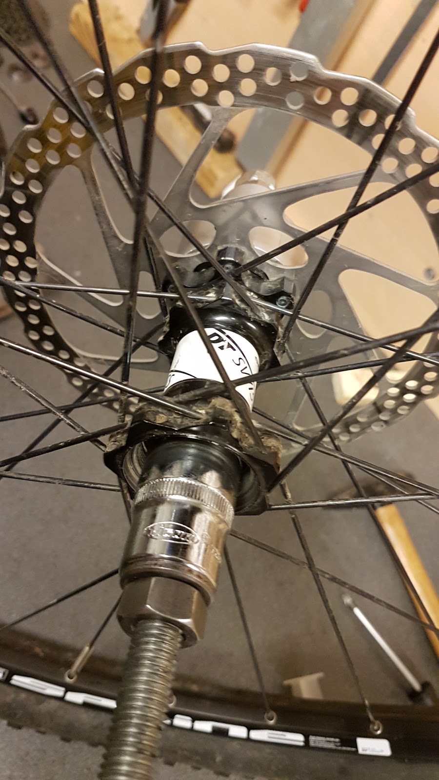

Dann gehts an die Zahnscheibe, dazu benötigt man wie gesagt eine spezielle Nuss.
Diese spannt man im Schraubstock (richtig gut) fest und steck das Laufrad von oben auf
Dann ist der ganze Eifler gefordert. Man dreht nun das Laufrad links herum. Keine Bange da müsst ihr richtig schmalz anwenden, man sieht wie ich in die Backen blase man bedenke die Zahnscheibe wurde Jahre lang durch euren Antritt fest und fester eingezogen da braucht es schon den grossen Hebel des Laufrades und einiges an Kraft um den zu lösen. Ich habe das ganze vorher auch etwas erwärmt.

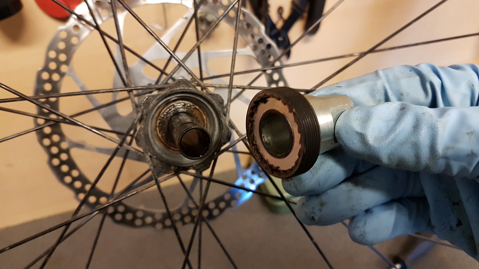

So sieht das aus wenn man es demontiert hat. Ziemlich feines Gewind

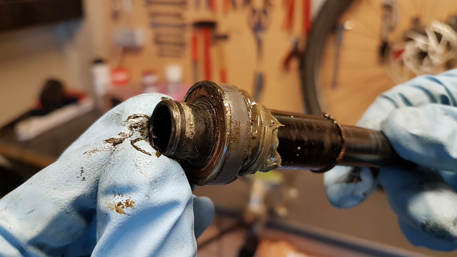

Das Lager hat braune Suppe produziert, ist Fritte !

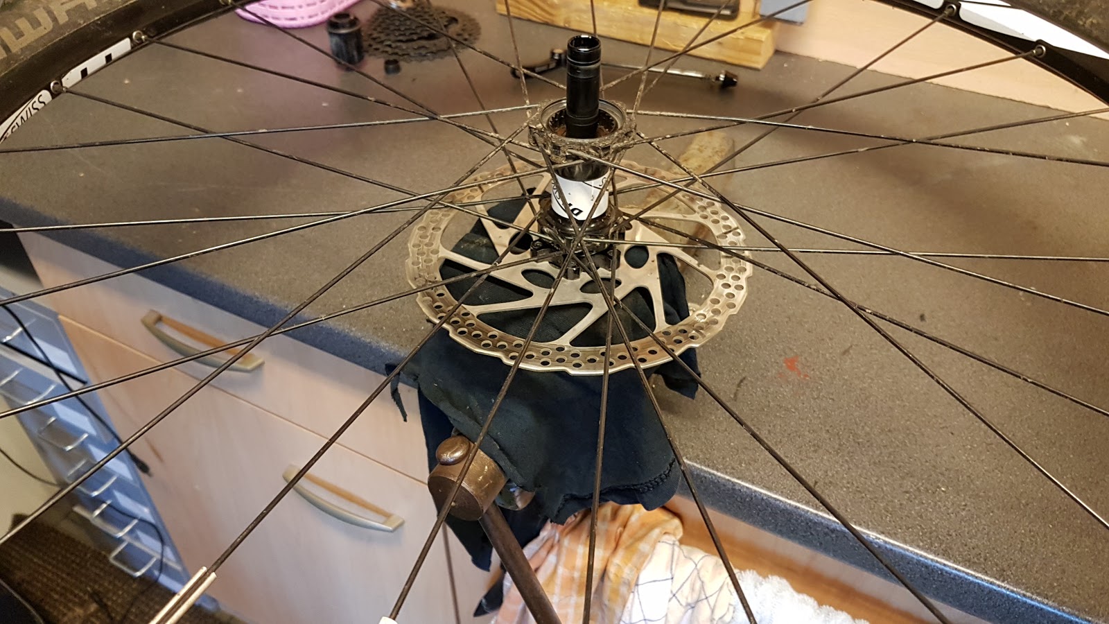

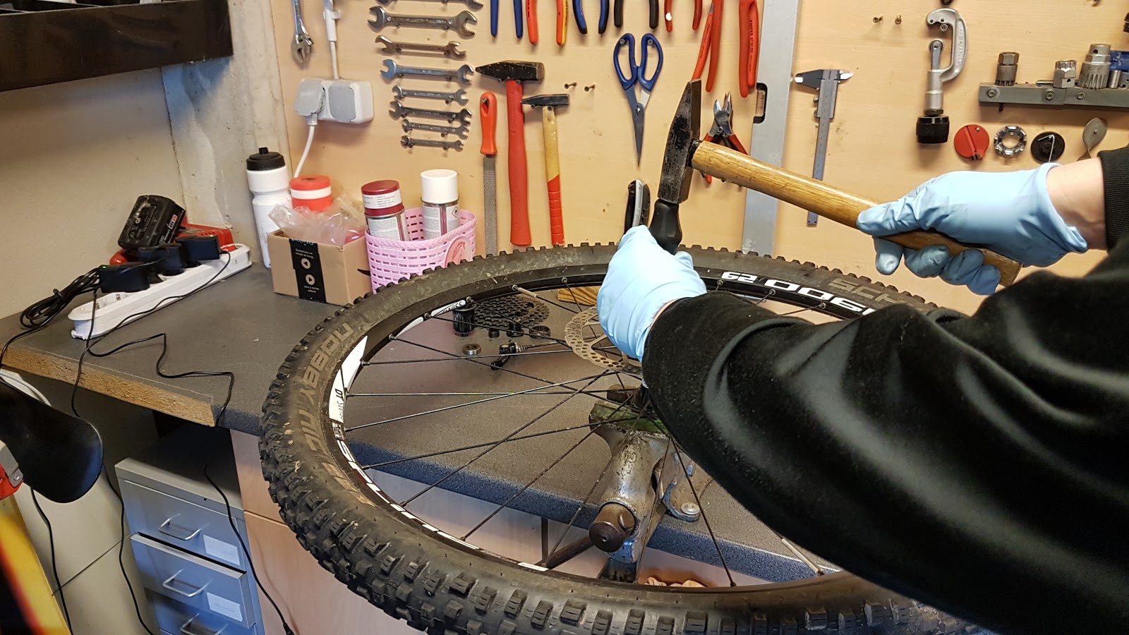

Jetzt treibt man das Lager auf der nicht Antriebsseite aus. Dazu braucht man kein Spezialwerkzeug sondern steckt einen ollen Schraubendreher auf und dengelt dann auf die Achse. Man treibt quasi Achse und Lager nach unten aus. Nicht direkt auf die Achse klopfen denn die ist aus Alu und schnell ruiniert
Plöpp kommt das Lager raus
Achse und Lager ausgebaut
Lager kann man dann nach oben abziehen
Dann nimmt man die Achse und steckt sie in das Lager auf der Antriebseite. Das Spiel beginnt von vorne. Achse mit Lager nach unten austreiben. ACHTUNG ! Auf der Antriebseite befindet sich eine kleine Kante aus Alu aufpassen wo man also die Nabe auflegt damit man die nicht beschädigt

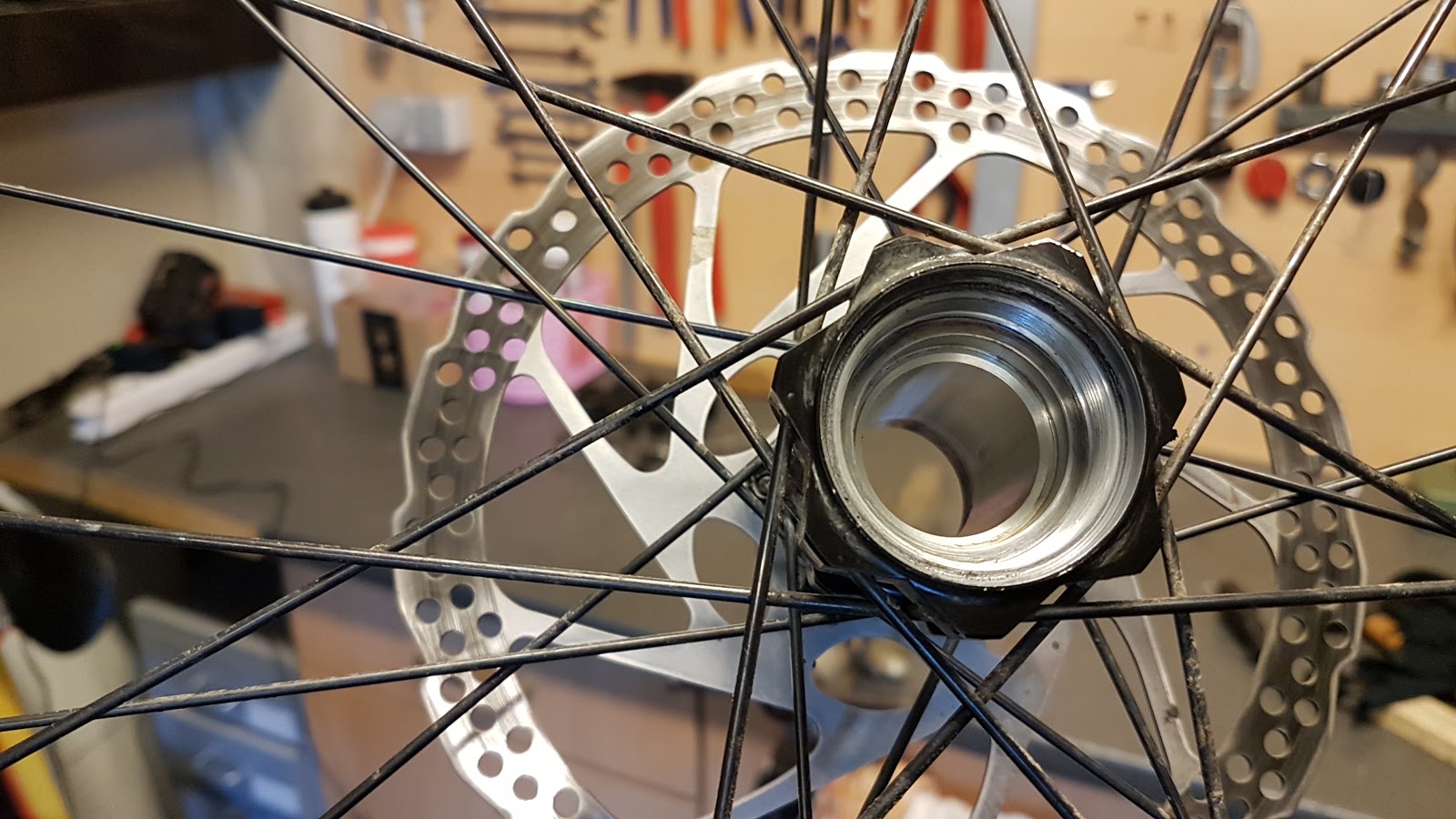

Blanke Nabe, alle Lager und Zahnscheibe raus

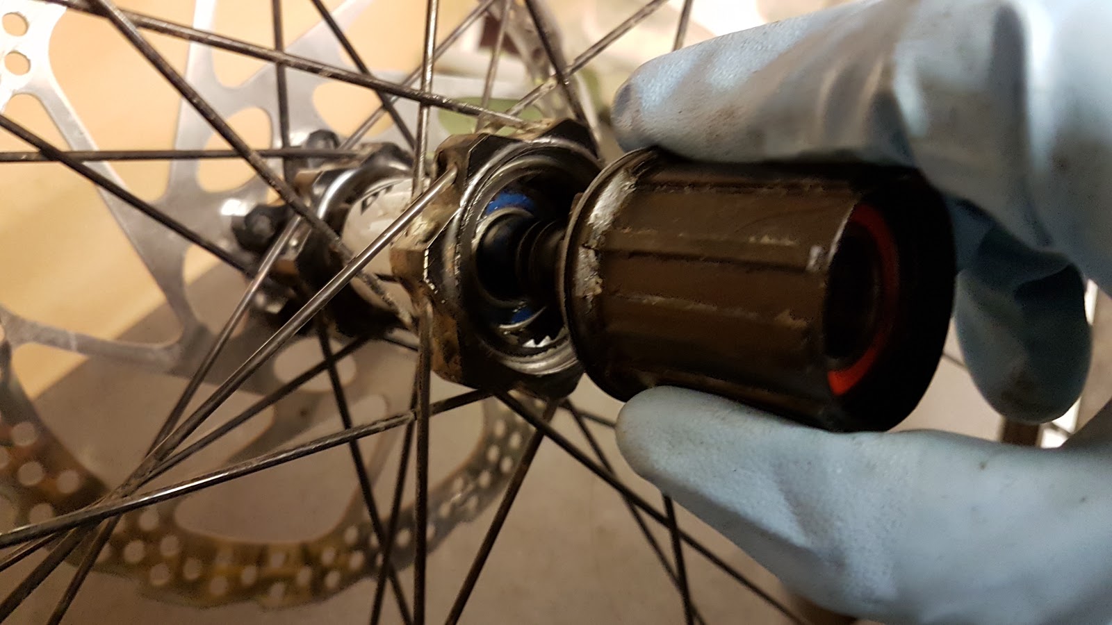

Wenn man ihn schonmal draussen hat auch mal ein Blick auf den Freilauf werfen, sind die Sperrklinken noch OK ? Hier ja !

Freilauf aufstecken. Den kann man auch mal reinigen und fetten damit nix knarzt
